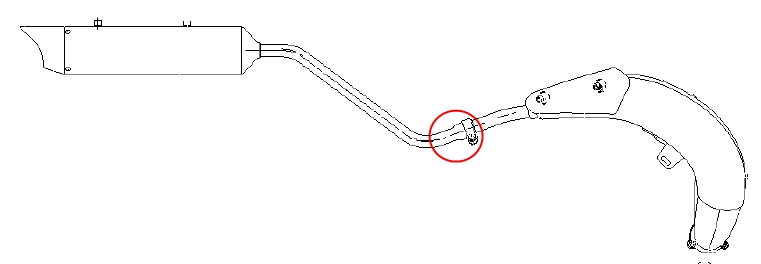

Нашёл ещё одну случайную или специально воткнутую душилку – в выхлопной системе: в месте соединения резонатора и трубки, идущей к самому глушителю, то есть, к муфлеру... В трубке оказались куски металлопаронитовой прокладки, предназначенной для плотного соединения двух труб... Возможно, что при заводской установке эта прокладка «сама» съехала по внутренней стороне трубы /в направлении муфлера/ и, прорвавшись, частично закупорила проход для выхлопных газов, а значит, в некоторой степени не позволяла двигателю развивать мощность...
Глушитель.jpg [ 34.32 KiB | Просмотров: 4885 ]
