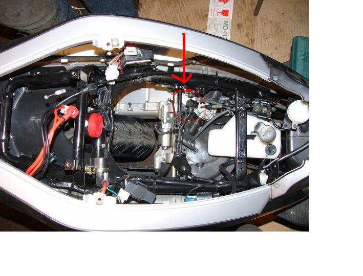

Вот еще что: мой отец решил свечку поменять(давно), и С СИЛОЙ выломал вот эту фигню--- :-DКак я понимаю это дачик ХХ
Комментарий к файлу: как ее починить?Это вообще возможно????
x_79bda879yjd.JPG [ 65.76 KiB | Просмотров: 4384 ]
Поехали...!!!
 Заголовок сообщения: Re: Обсуждение скутера STELS ARROW 50 (2009)
СообщениеДобавлено: 11 Май 2010, 21:42
Это есть пусковой обогатитель И что едет??????????

Ну я его на клей примазал, но порой откручивается :( А едет хорошо)))
