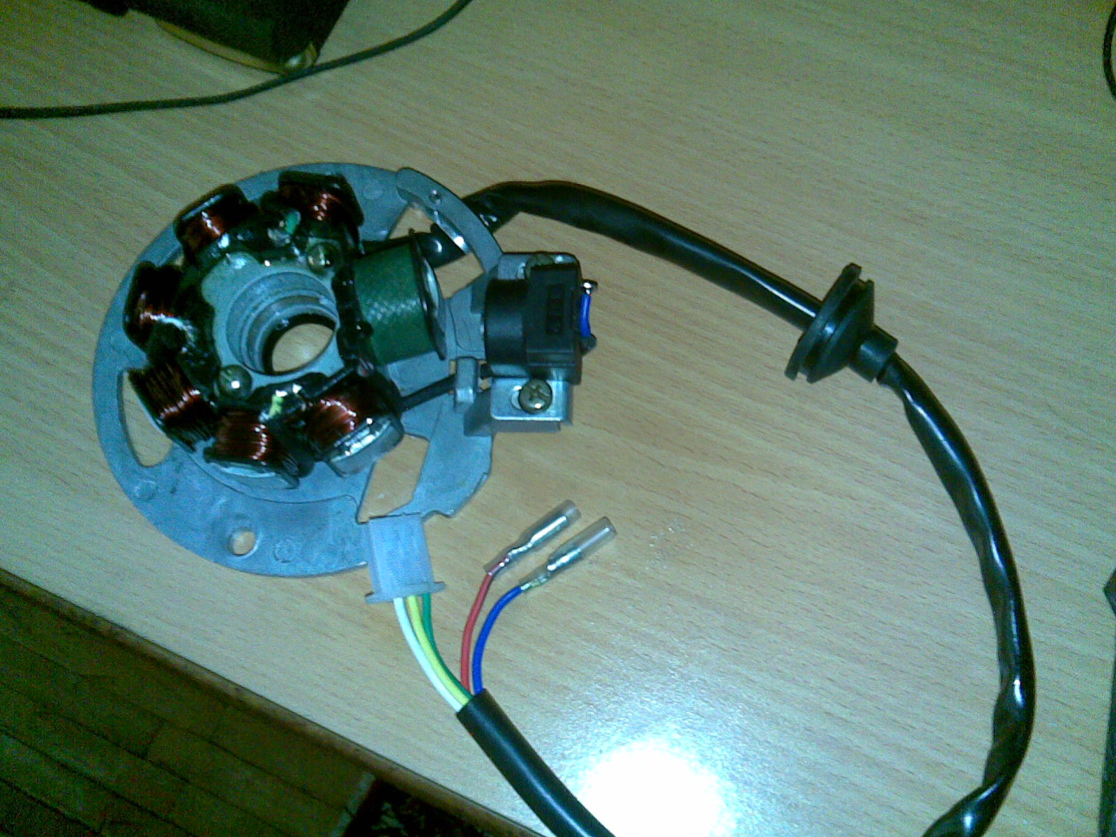

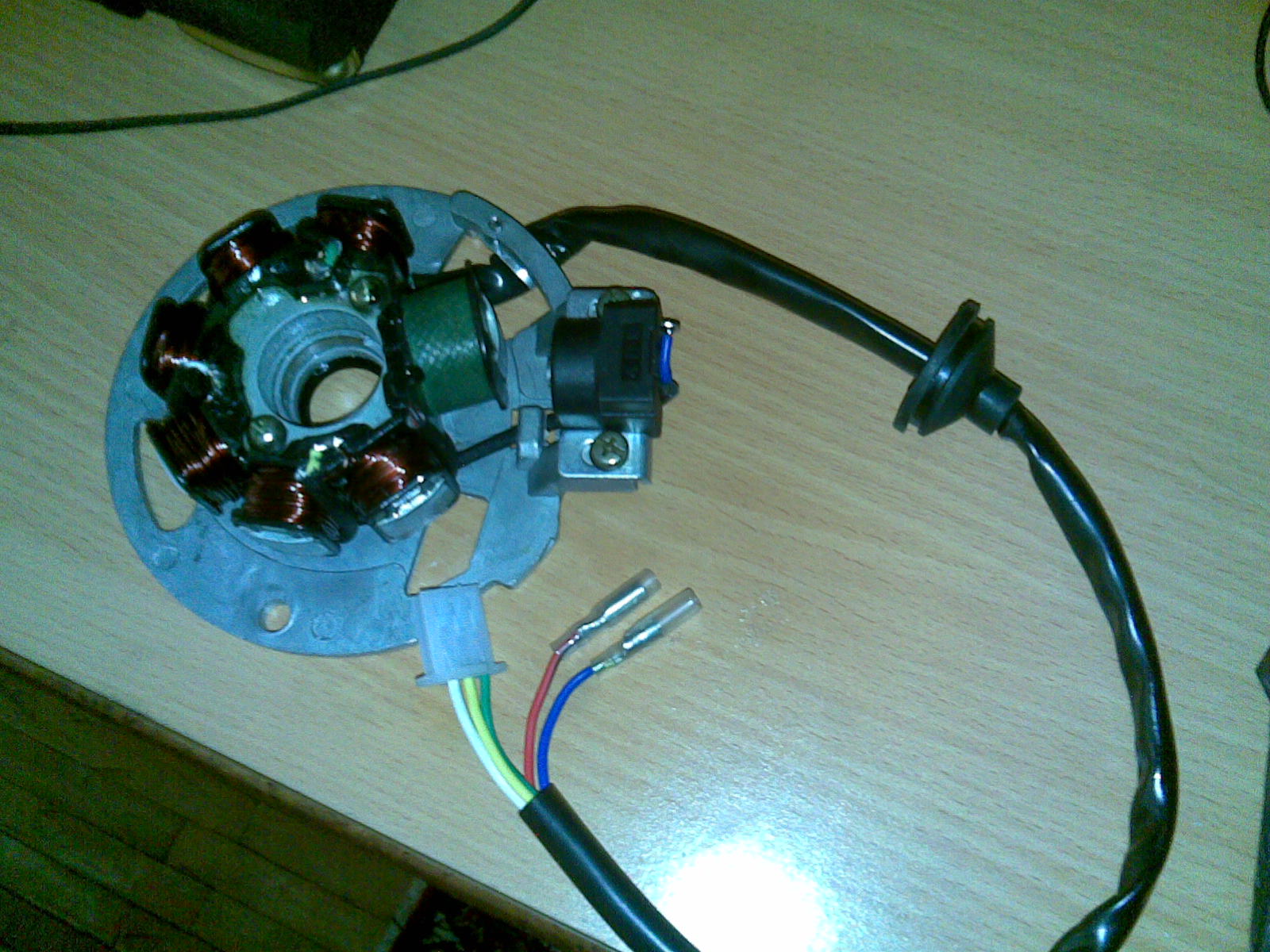

А у меня искра так и не появилась поле замены комутатора, катушку я опробовал на другом мопеде-рабочая.Снял генератор с датчиком на предмет визуальных повреждений-ничего не заметно.Надо будет еще все тщательно прозвонить,сигналка отключена.значит дело не в ней,теперь если после прозвонки ничего не выясню.то уж и незнаю что делать.кстати старый комутатор сильно пахне сгоревшей изоляцией и на задней части у него появилась выпуклость.Купил новый генератор.но у него с датчика идет один провод,а не нашем 2-имеет ли это значение?На коробке написано ямаха 2т.А так один в один с нашим.Вот фото нашего и который я купил.

В общем поставил новый генератор-искра появилась!Знпчит в нем дело было,теперь только тахометр заглючил -нормально показывает только холостые,а как прибавишь оборотов сразу на нули сбрасывает.Я думаю,что это из-за неоригинального генератора.С датчика на нем идет один провод,а на нашем два.Может такое быть?Если так,то зимой наш куплю.Но самое главное мой скут опять на ходу!

Тахометр может глючить даже из за свечки!
У меня было такое...только у меня ещё на ходу сам на сигналку ставился
