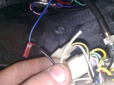

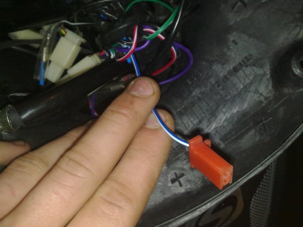

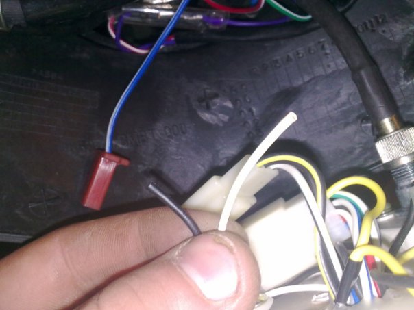

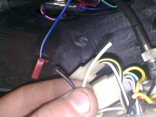

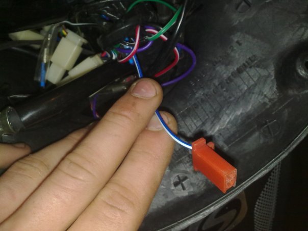

Вот и я купил себе тактик 50 и решил сразу поменять стрелочную приборку на электронную и при замене возникло несколько вопросов:
1. В руле обнаружил ни к чему не удущий провод (синий в корочневом двойном разъеме)
x_e4246452.jpg [ 39.39 KiB | Просмотров: 3966 ]
-куда он подключается и откуда идет?
2. из новой приборки сзади выходят два откусанные провода (черный и белый)
x_fa34039e.jpg [ 42.95 KiB | Просмотров: 3966 ]
-для чего они?
3. как сделать чтобы мигал замочек на панели когда ставишь на сигналку?
4. как работает датчик мобильного телефона? только когда едешь?
Помогите пожалуйста *HELP*
 Заголовок сообщения: Re: Stels Tactic 50
СообщениеДобавлено: 06 Sep 2010, 15:47
Сообщений: 1472
Откуда: Лабинск
Elegant
1-2 - забей... не трожь провода, а то потом че нибудь отвалится
3. хз, но рабочим ни у кого не видел... забить...
4. работает всегда когда включено зажигание, если примерно от 5 до 30см от телефона, иногда даже с унитаза достает...
