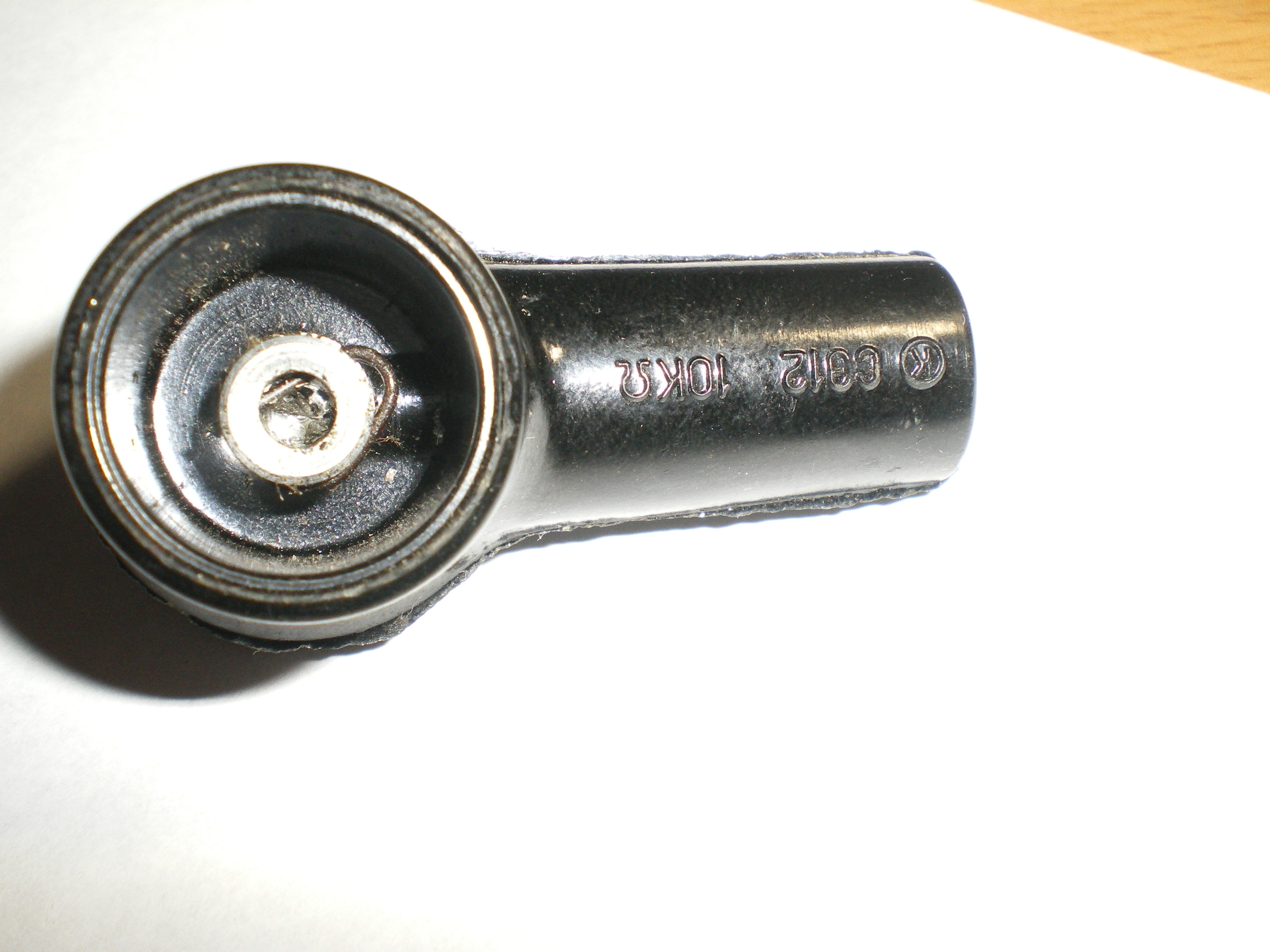

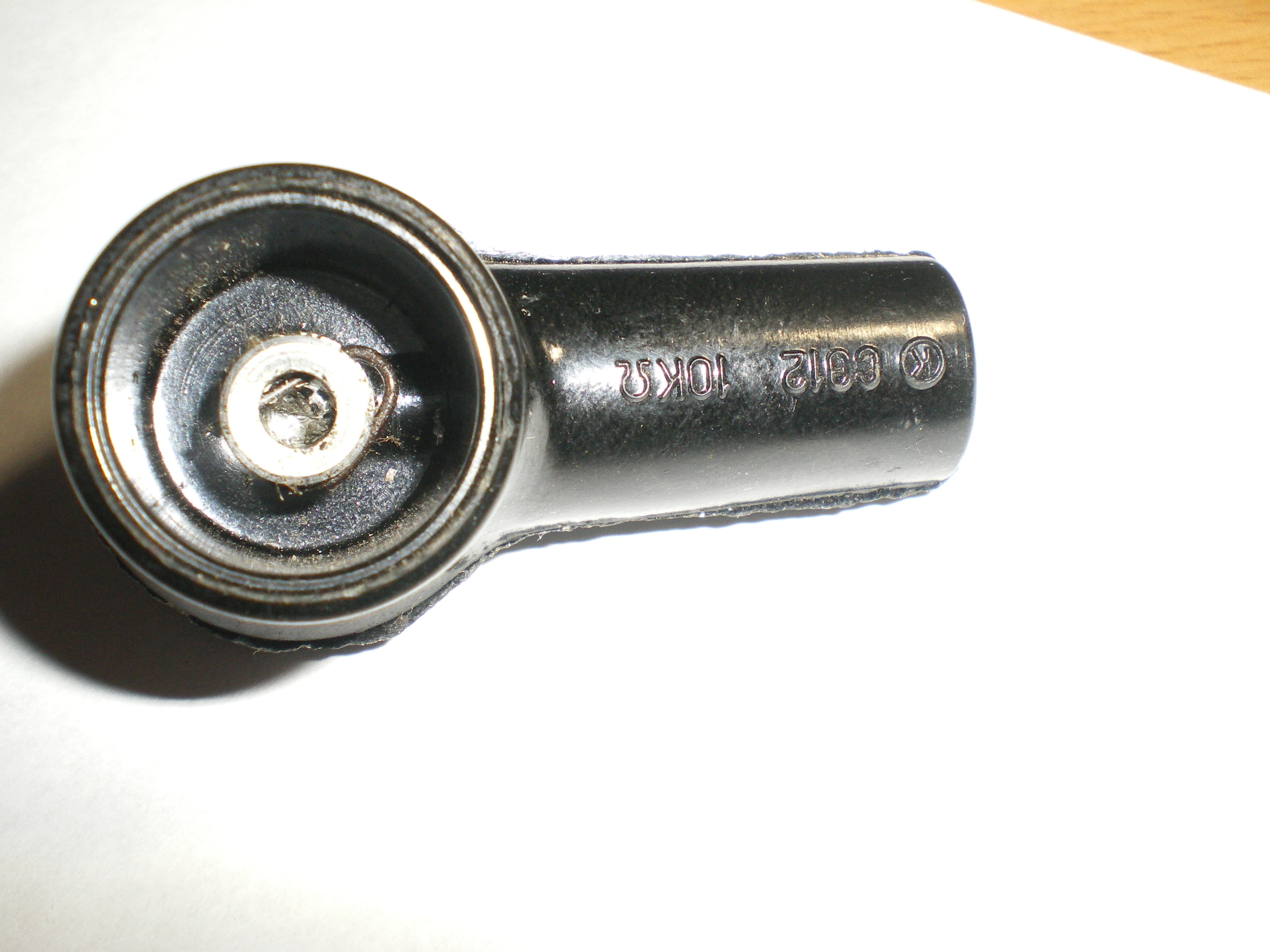

blik писал(а):
у меня вопрос колпачки на свечи у стелсов как устроены? а то у меня разлетелся и видимо что то потерялось...
вот устройство колпачка у меня тож разлетелся я купил такой поставил и не чё работает

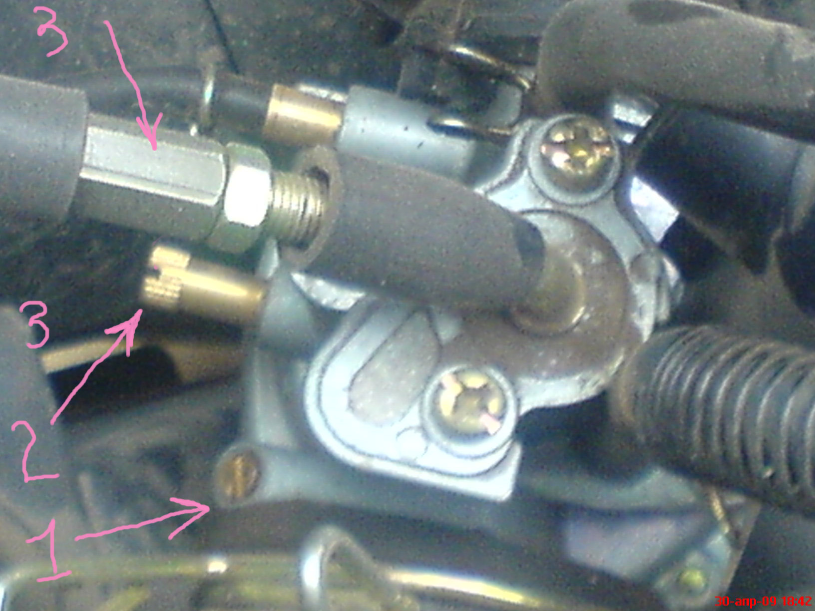

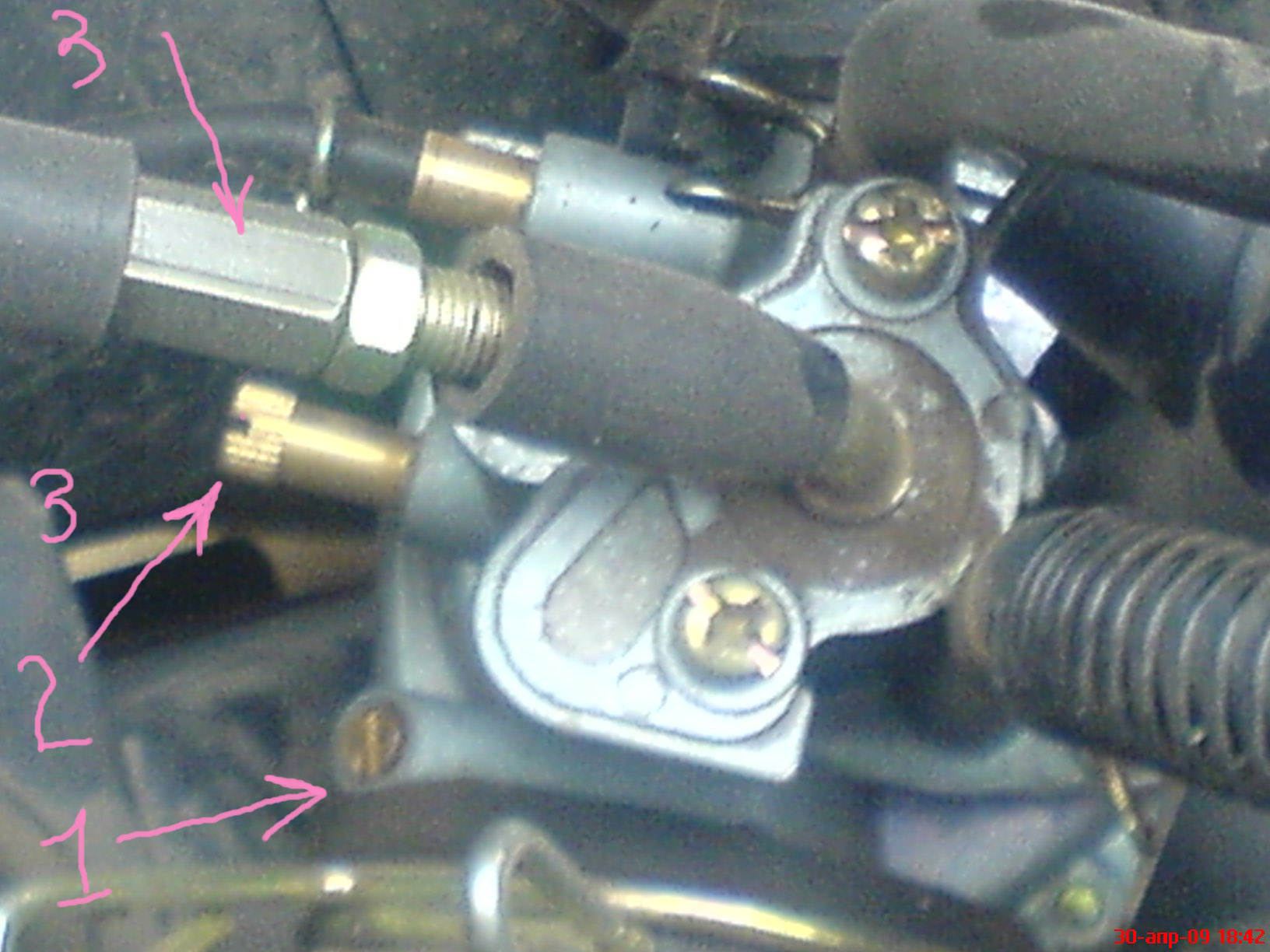

ONYX666KILLER писал(а):
Привет парни подскажите плиз как карб на тактике отрегулировать правильно скока там оборотов должно быть и тд!!!???Помогите плиз!!!
osv23
в этой ветке кажется гдето было про регулировку карба и фотки какой болт куда крутить причём фотки сам выкладывал
Да я чета найти не где не могу помогите а!!! когда холодный держит 15-16 об покатаешся немного и все 25-26об так не должно же быть помогите а плиз!!!! *HELP*
 Заголовок сообщения: Re: Stels Tactic 50
СообщениеДобавлено: 11 Sep 2010, 08:00
Зарегистрирован: 25 Apr 2009, 23:29
Сообщений: 59
Скутер: Stels Tactic 50
osv23
по своему личному опыту на тактике
на хорошо прогретом движке
проверь свечку если тёмная то прикрути топливо маленький винт под отвёртку в корпусе под номером 1 на фото
второй шаг это холостые обороты большой винт крутится от руки по номером 2 на фото
он туговат будет если его мало крутили
тросик газа под номером 3 на фото тоже надо смотреть если он перетянут то скут будет очень громко работать и даже на хх будет вращаться колесо на моём тактике нет тахометра поэтому я в основном на слух полагаюсь да на колесо если слегка подрагивает то нормально
