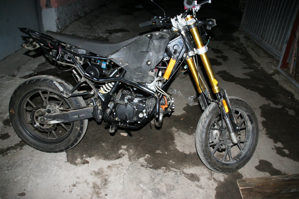

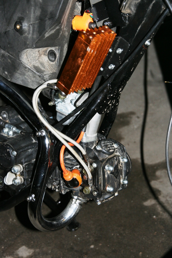

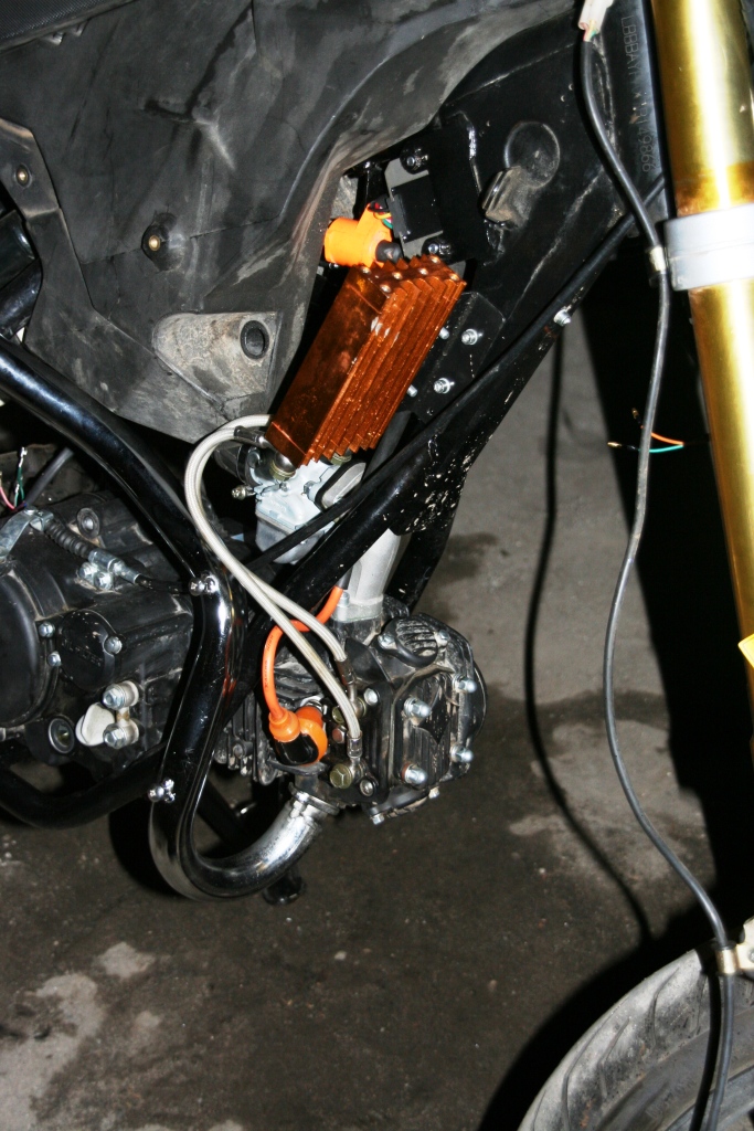

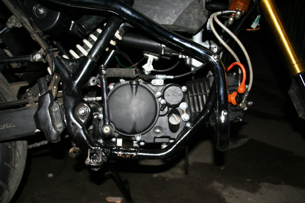

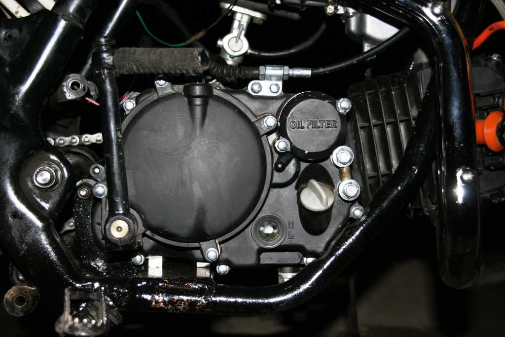

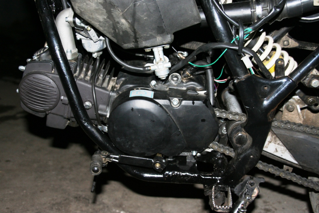

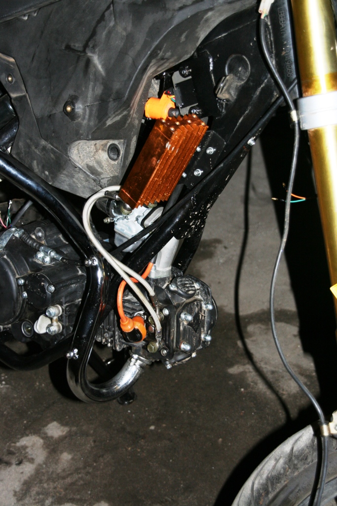

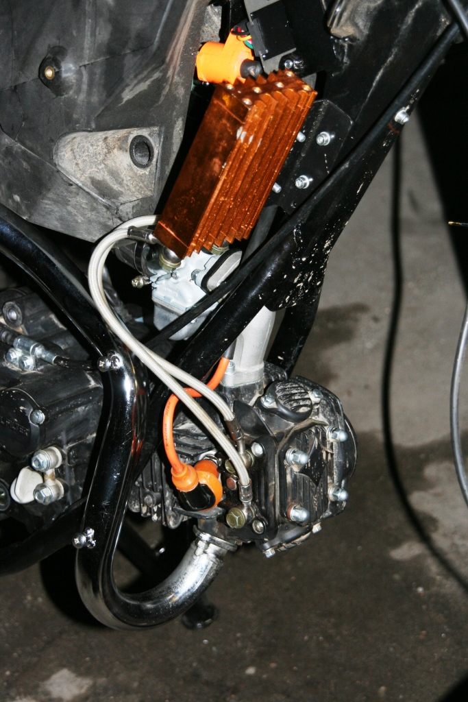

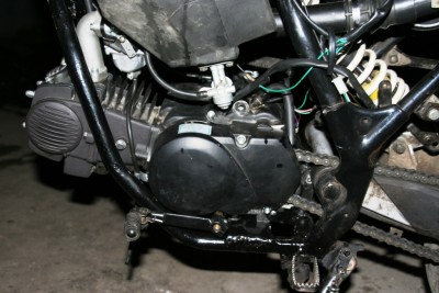

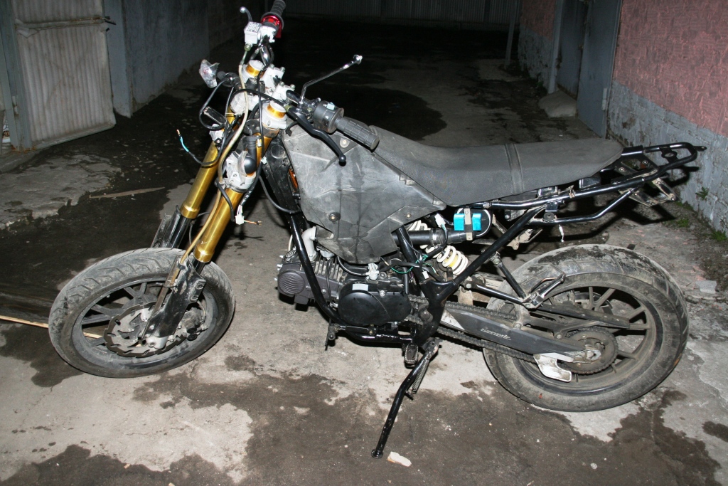

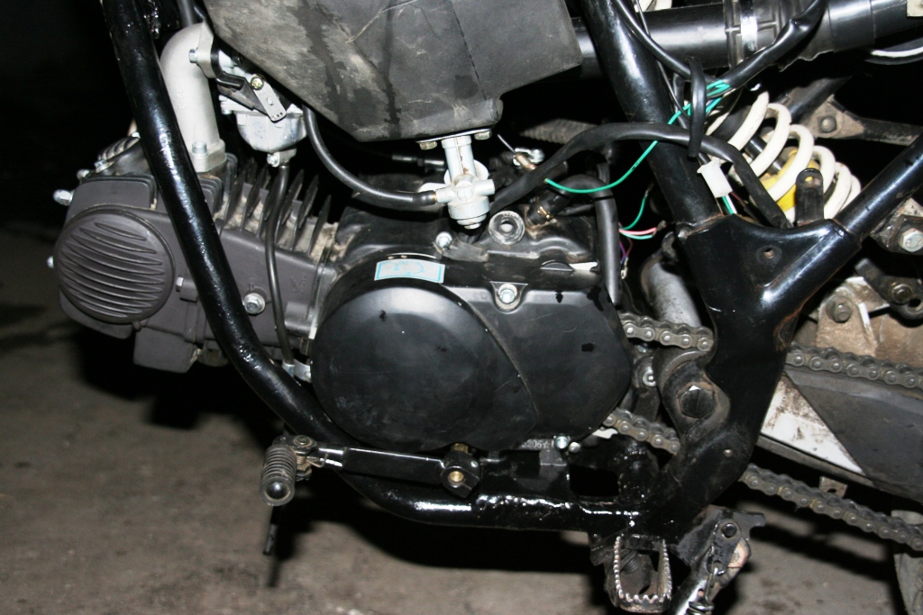

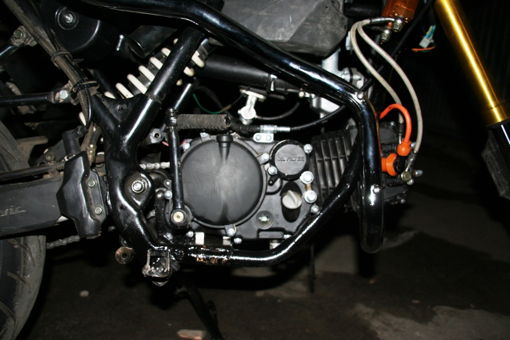

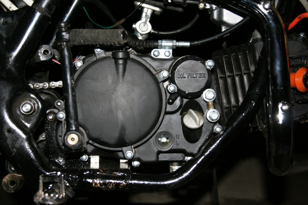

Вчера покрасил раму, сегодня установил движок с радиатором и карбом. Смонтировал возухан, есть задумки по вентиляции картера! Заменил руль и все рулевое!
Завел, распугал всех ворон, получил выговор от охраны! Карб надо регулировать, на полную мощю не выходит!
Все делалось так что бы, ни один мент перделок не заметил!
037.jpg [ 355.54 KiB | Просмотров: 5417 ]
036.jpg [ 346.44 KiB | Просмотров: 5417 ]
035.jpg [ 392.96 KiB | Просмотров: 5417 ]
034.jpg [ 323.35 KiB | Просмотров: 5417 ]
033.jpg [ 293.9 KiB | Просмотров: 5417 ]

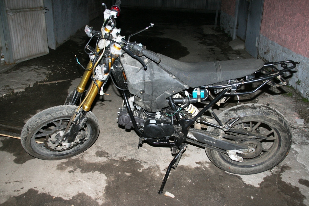

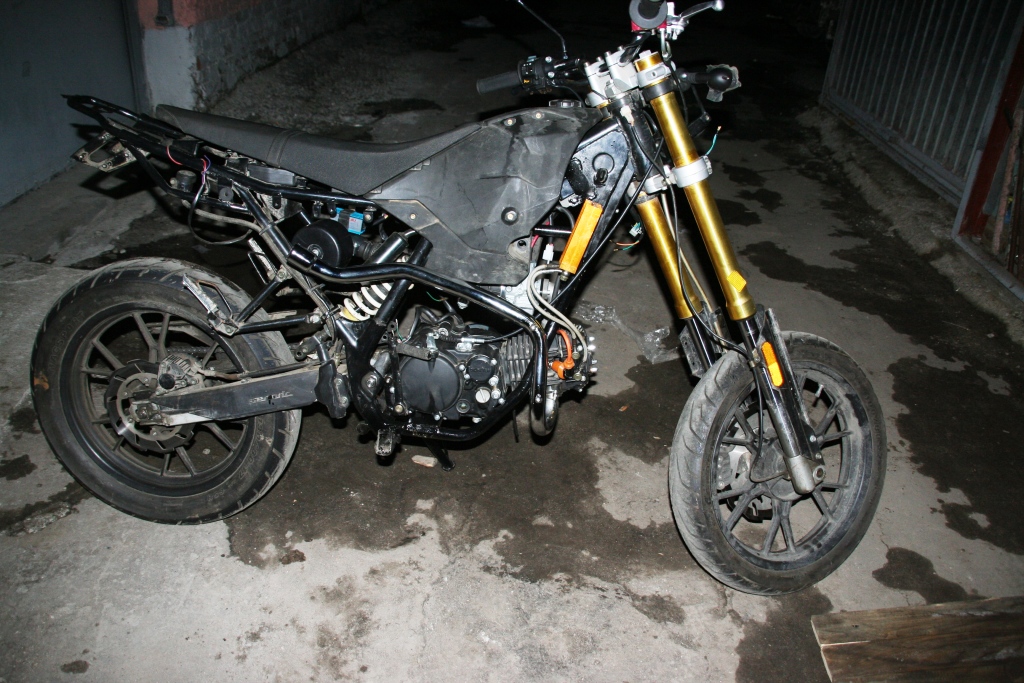

Осталось переварить трубу под глушитель и крепление крыла и можно браться за электрику 8-)
039.jpg [ 397.05 KiB | Просмотров: 5417 ]
038.jpg [ 330.01 KiB | Просмотров: 5417 ]
