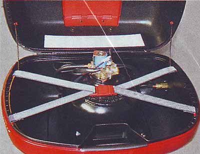

Да и ещё вопрос,у меня стоит стандартный кофр ,прокладка вылетела в нём,теперь тарахтит просто ужас что посоветуете?думал может замазать паз прозрачным селиконом и дать ему высохнуть.

В хозтоварах продается уплотнитель дверей-окон, спаренная трубочка с клейкой стороной, купи себе 1 метр за 20 руб, на весь кофр хватит. Режешь вдоль пополам и клеишь по контуру кофра. На 2-3 года хватит.У меня такой стоит, за 3 года слежался, пора менять.

Фото нет возможности, клей на обе части, думай сам, у меня большой кофр, так я клеил только вниз, по периметру где идет двойная стенка-уплотнитель. Прям туда между двух стенок и засовывал.
Комментарий к файлу: по периметру между двух стенок вкладываешь уплотнитель.
