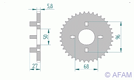

нарыл звезду под расточку 420 звезда 35-38-41-zb50.
звезда 35-38-41-zb50.jpg [ 40.79 KiB | Просмотров: 4741 ]
