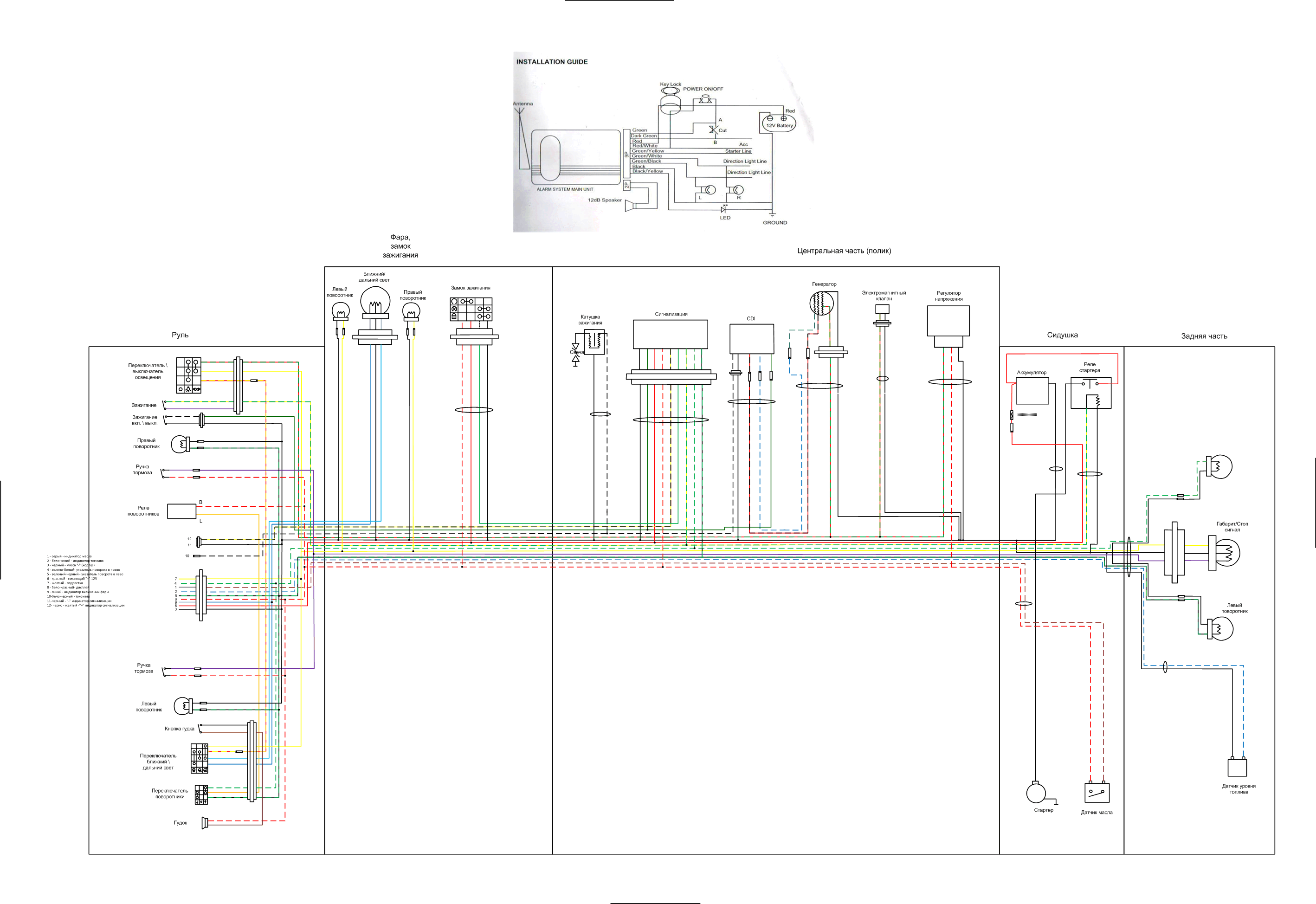

Вот электросхема на скиф 50 :) на тактике такая же. Разбирайся ;-) я думаю тут все понятно
Stels Skif 50 2T.gif [ 231.97 KiB | Просмотров: 22925 ]

На схеме Stels Skif 50 2t белый провод с генератора до регулятора напряжения отсутствует или не показан?
 Заголовок сообщения: Re: Stels Tactic 50
СообщениеДобавлено: 03 Jan 2011, 23:10
Alpha_50_electric.pdf
С цветами попутал с 4т, белый-регулируящая, красно-черный - комутатор, красно-желтый - регулятор, обогатитель, фары

Схему Alpha 50 все же скачал. Поворотники без АКБ должны работать или нет?
СообщениеДобавлено: 04 Jan 2011, 13:10
Сообщений: 527
Если двигатель не заведен то нет, если заведен то скорее всего будут, ведь подзарядка АКБ все будет, это напряжение на поворотники пойдет.
СообщениеДобавлено: 04 Jan 2011, 13:21
Поворотники, стоп, сигнал, сигнализация, стартер от АКБ постоянным током. Фары, габариты,подсветка приборки, обогатитель от генератора переменным током.
И после пуска двигателя с реле регулятора идет заряд на АКБ, есть он или нет всеравно все заработает.
