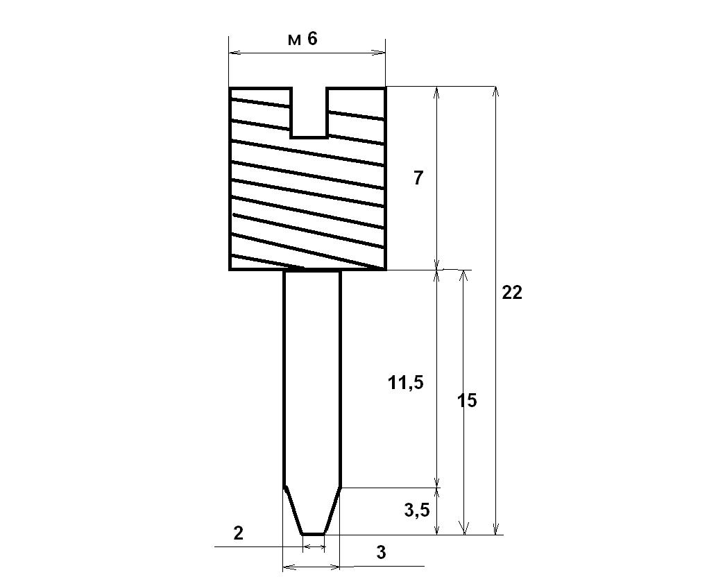

Вот и мы таких наслушались и тоже крутанули, в результате шлиц расперло и болт заклинило, теперь вобще нетуда несюда
Скажу больше, я вокруг болта все обломал и подточил, нарезал ножевкой новый шлиц и повторно его свернул :( никак не хочет вылезать, а пассатижами зацепиться не зачто.

выкрутил *YAHOO* , ничего его там не держит, просто герметиком резьба замазана. Пришлось сточить мм 6 корпуса у болта и пассатижами пошел. Болт конечно пипец выб видели конус, его и конусом то назвать страшно. Буду вытачивать новый болт подлиннее чтоб можно было ухватиться хоть чем.
Поздравляю! Вселил надежду. Выложи размеры злосчастного болта, если не затруднит.
 Заголовок сообщения: Re: Stels Tactic 50
СообщениеДобавлено: 17 Jan 2011, 10:55
.JPG
.JPG [ 42.96 KiB | Просмотров: 3936 ]
Пружинка: внешний 5 мм, внутренний 3,3 мм, длина 9,5 мм
