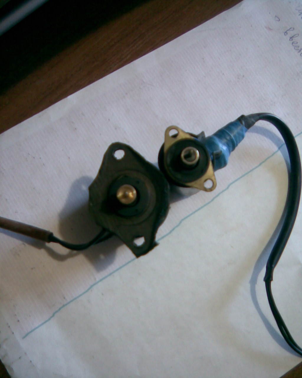

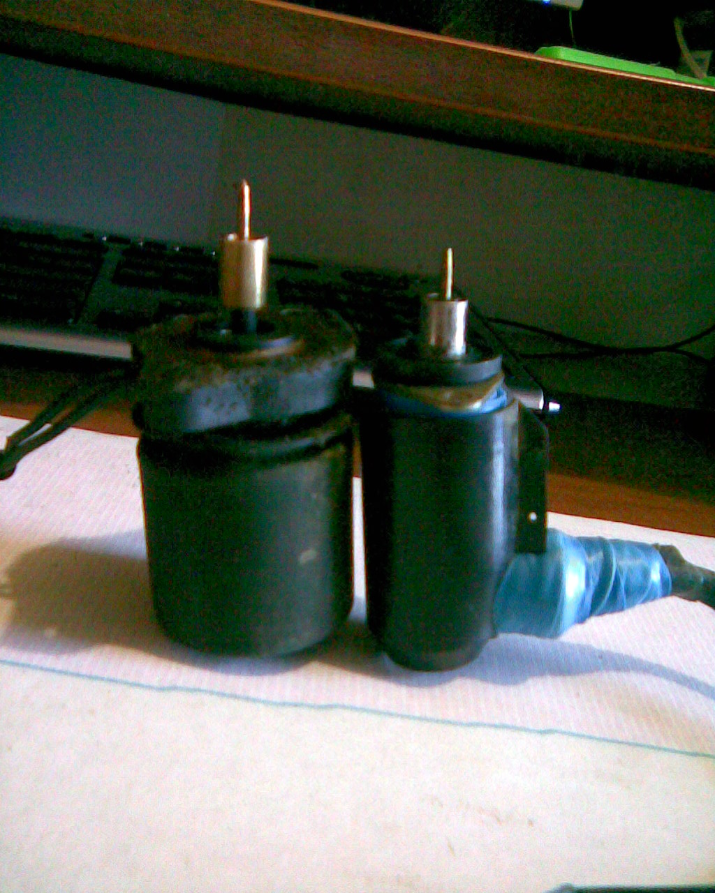

Cayman писал(а):
а обогатитель от ямахи к нашему карбу не подходит?? http://www.scootermag.ru/new/shop/product/2522/
а то наш в два раза дороже 32612B01F000 Электромагнитный клапан Stels Alpha/Skif/Zip3i 780 руб.
даже не смогу ответить, надо фуникса подергать, у него оба есть. возможно и подойдет, разница то может быть в форме иглы.

Интересный вопрос, с виду не подходят, но седня до вечера примерю :) может можно как то.
Кстати где то в инетшопах видел лидеровский за 400, а вот повторно найти не могу.
 Заголовок сообщения: Re: Stels Tactic 50
СообщениеДобавлено: 10 Feb 2011, 10:59
Смотрите сами
Фото010.jpg [ 327.89 KiB | Просмотров: 4110 ]
Фото012.jpg [ 177.49 KiB | Просмотров: 4110 ]
цилиндрик подходит, но сильно много торчит из корпуса и крепеж уж слижком отличается.
Вобщем запросто нет, если получиться сделать проставку то да.

Спасибо!!! Наверно придется родной покупать(
funix а что случилось с Вашим, весь в изоленте?
СообщениеДобавлено: 10 Feb 2011, 12:00
Провода на выходе из обогатителя очень уж гнулись под 90, чтоб не поломало их намотал изоленты.
Понятно, а то я подумал что он подвергался какой-то настройке))

funix писал(а):
попытка разобрать с использованием газового ключа и тисков не удалась, поэтому 5 минут и никуда не денешься :-D
Чета даже жалко стало деталюшку)))

Cayman
свой тоже изолентой мотай, у моего как раз проводочки возле него и обломились... а так рабочий полностью...

impulse писал(а):
Cayman
У моего с проводами вроде все нормально и иголка вылезает, когда 12 вольт подать) Вот только резиночка у цилиндрика с иголкой как-то вздувшись и на место не встает
