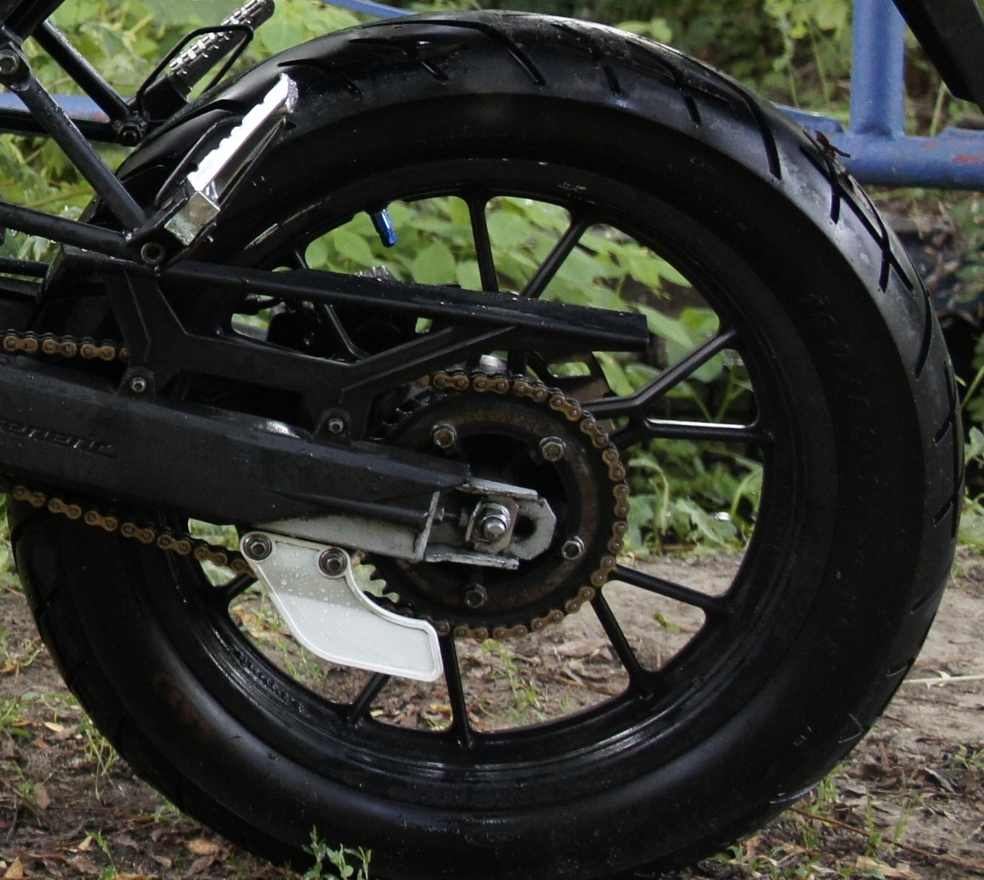

покамест только фото колеса, завтра-послезавтра постараюсь сфоткать
и какая это звезда получается?
Сможешь мне такую же сделать, куплю.
Кст цепь 420 осталась? или изменил.
СообщениеДобавлено: 31 Май 2012, 17:05
Зарегистрирован: 23 Apr 2009, 21:07
Сообщений: 29
Скутер: super trigger ))
Стаж: 3 мацациклика
в смысле "и какая это звезда получается?"))?
делать не буду, а подсказать где купить, кто расточит, это могу
цепь 420, купил себе в прошлом году вот такую: http://www.didchain.com/motoChains.html (420NZ3), практически неубиваемая, стоила 1200 р., можно сказать самая лучшая из 420-х)

Цепь не нужна, звезда 43 или какая? Кинь плз кто сделает и саму звезду
У меня такая же цепь, но 428! От Минска звезда рельефная хрен переточишь :'(
СообщениеДобавлено: 01 Jun 2012, 00:03
Зарегистрирован: 03 Май 2012, 21:40
Сообщений: 52
Скутер: trigger
видел лично как она установлена так что проточиш
СообщениеДобавлено: 01 Jun 2012, 08:36
Зарегистрирован: 17 Apr 2010, 16:35
Сообщений: 118
Откуда: СПб
Скутер: peugeot satelis 250 и куча разного хлама
Стаж: 11
Ну срезать тогда венец и приварить на обточенную родную, раз не плоская.
Уже столько продолжается этот поиск звезды, что можно было разметить родную, найти сверлильный станок и напильники и переделать родную под нужное количество зубов. 420 правда осталось бы, зато почти халява :-D

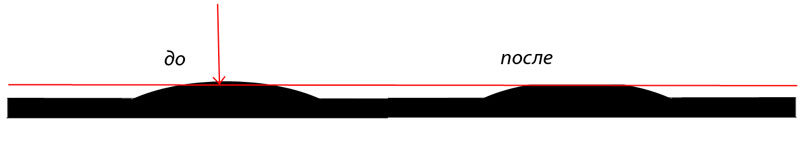

Triggerovod
звезда от минска, стандарт (я так думаю), купил в Сокольниках, на велорынке (с противоположной стороны от Зенита). проточка, сверление - любой слесарь из какого нибудь автопарка (такое есть в каждом городе, почти). количество зубов посчитаю, на выходных поеду в гараж, отпишусь потом.
СообщениеДобавлено: 01 Jun 2012, 13:35
Сообщений: 29
Стаж: 3 мацациклика
Старина Добряк
звезда рельефная, но это скорее плюсик чем минус. для того чтобы без проблем просверлить, надо подточить немного (1-2 мм), рисунок вышел не очень, но думаю понятно о чем речь.
это собственно звезда в горизонтальном положении
звезда.jpg [ 8.71 KiB | Просмотров: 5708 ]
