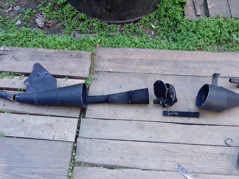

Вот фото моего хирургического вмешательства в сток саксофон.
DSC00245 (1).JPG [ 119.17 KiB | Просмотров: 4111 ]

Скутер: Stels arrow benelli
Конус я тоже вынул, а вот глушащую, часть не трогал. на резонанс по моему она не влияет. Звук будет очень громким. Соседи оценят. Все в конечном итоге приведет к покупке другого глушителя, зачем огород городить,, что бы посмотреть, что внутри? Для нормального прохождения газов. можно рассверлить маленькое отверстие, до 10мм, т.к. сток трубка 12мм. А под 70сс нужно 18мм.
Саксофон снимал полностью, отличий и по звуку, и по динамике никаких. Что с ним, что без него.
На счет звука я бы поспорил. Звук стает громкий когда наполнитель муфлера замасливается,если он новый чистенький звук негромкий совсем. Всё лето периодически менял наполнитель муфлера и соседи не возмущались и ничем в меня не кидали :).
