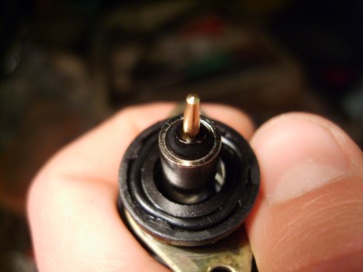

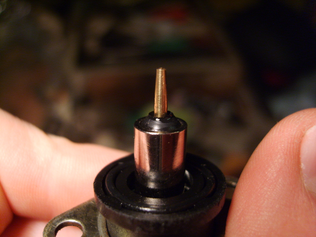

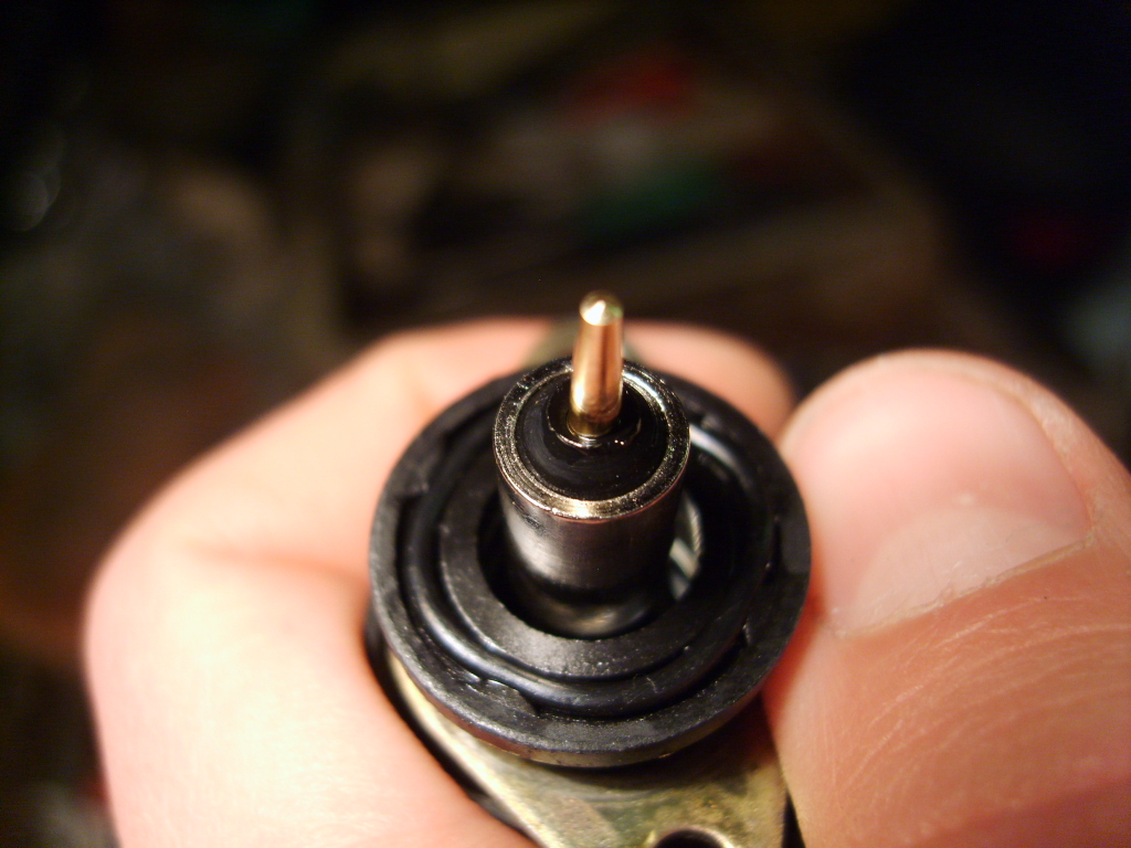

Посмотрите пожалуйста, резиночка на иголке обогатителя вздувшись. Может она на что-нибудь повлиять??? Что с ней сделать *DONT_KNOW*
Комментарий к файлу: Вот так она выпирает...
Обогатитель 2.JPG [ 417.75 KiB | Просмотров: 3845 ]
Комментарий к файлу: между иголкой и резинкой зазор, которого не должно быть
Обогатитель 1.JPG [ 411.39 KiB | Просмотров: 3845 ]
 Заголовок сообщения: Re: Stels Tactic 50
СообщениеДобавлено: 07 Mar 2011, 21:11
Плохо, заменить, сделать прокладочку из бензостойкой резины.
СообщениеДобавлено: 07 Mar 2011, 22:06
Зарегистрирован: 30 Jan 2011, 13:20
Сообщений: 68
Откуда: Великий Новгород
Скутер: tactic-50
А на что она влияет? Воздух что-ли подсасывает... где можно найти бензостойкую резину?
