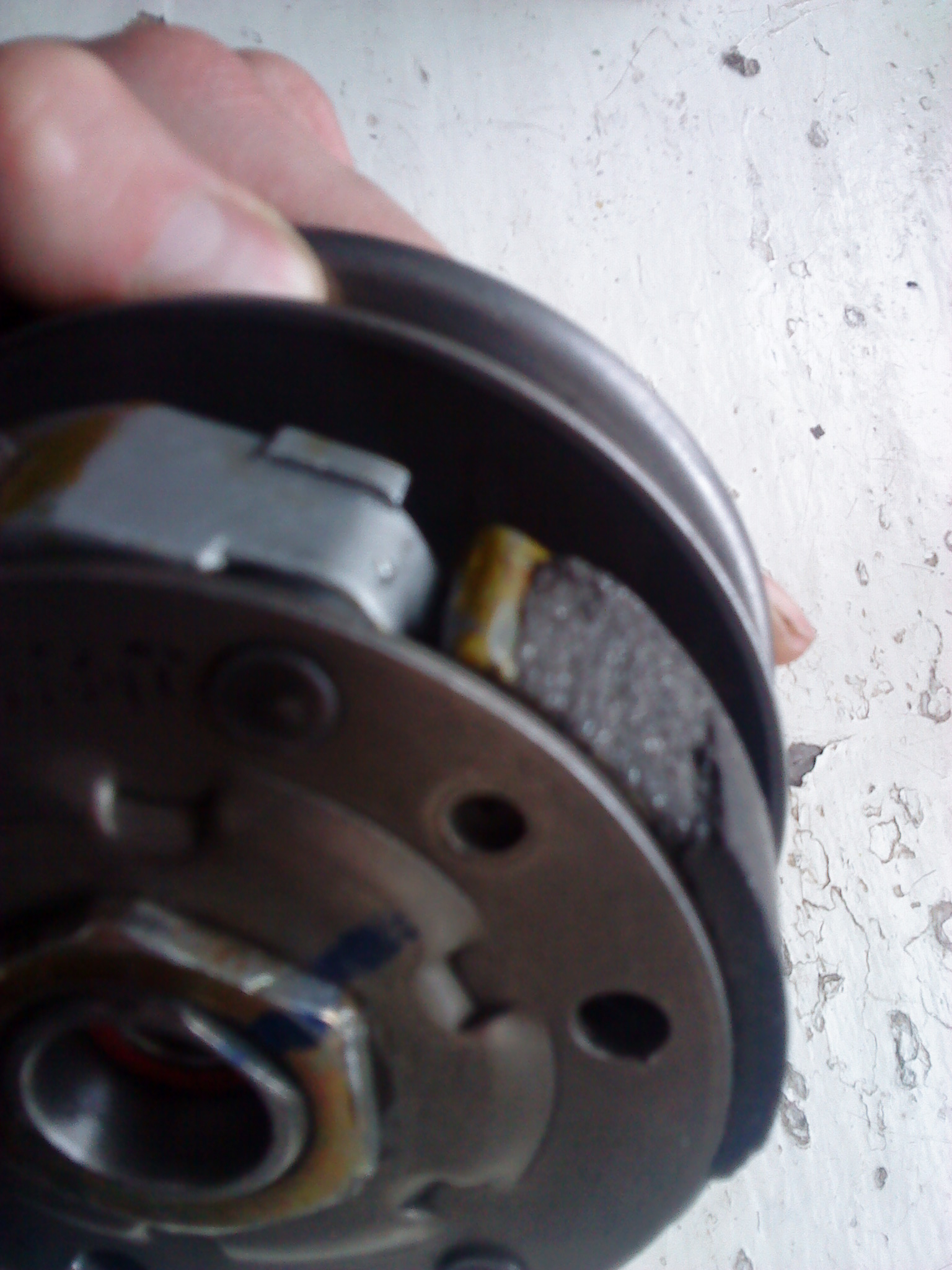

Ребята,подскажите пожалуйста из-за чего могли так разрушиться накладки сцепления :( ? Пробег скутера всего 2000км.
Комментарий к файлу: так разрушились все три накладки.

Что то немного не доходит до меня :-[ почему из-за резкого сброса газа разрушаются накладки сцепления? Или в этот момент когда резко сбрасываешь газ возникает ударная нагрузка на накладки сцепления?

мне кажется это не от резкого сбрасывания газа а тупо некачественная колодка *DONT_KNOW* кстати сцепление от 139qmb на тактик не подходит?

Я вот тоже думаю что колодки не качественные,хотя и при езде бывало газ резко сбрасывал. плата сцепления от 139qmb не подходит,а найти плату отдельно в городе я не смог.Хотя в нашем городе есть официальный дилер стелс,Веломоторс поволжье,но запчасти у них на стелс только под заказ. Пришлось купить весь узел сцепления в сборе от PATRON SHARK50.Сцепление от патрона точно такое же как на стелсе да и мотор не сильно отличаеться.

В общем такой канфуз из за плавного троганья, так как колодки раскрываются против хода движения, то они как бы резко расклиниваются. При плавном троганьи видать зацепилась и расклинилась только одна колодка и получила при этом тройную нагрузку, пересушенная накладка не выдержала и скололась. Затем так же и остальные.
Проверьте сцепу и убидитесь, что колодки раскрываются против хода, то есть в клин, а не плавно прижимаются.
На картинке как раз видно.

Заменил сцепу новой,надеюсь больше таких сюрпризов от сцепления не будет. :)
