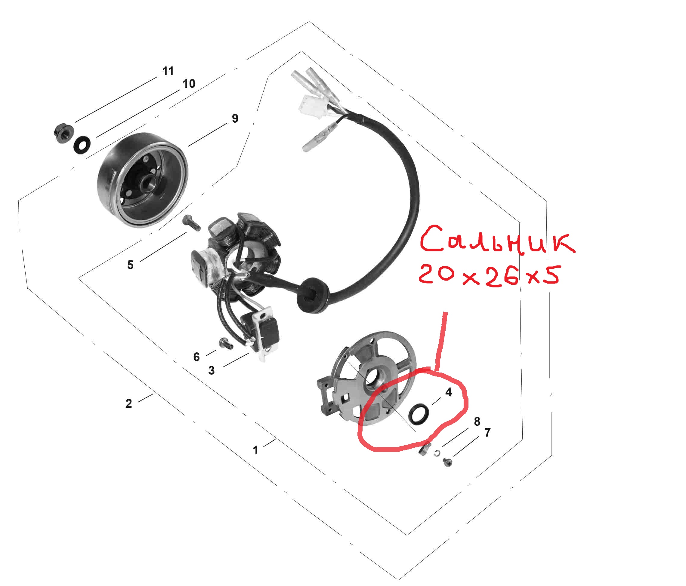

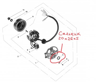

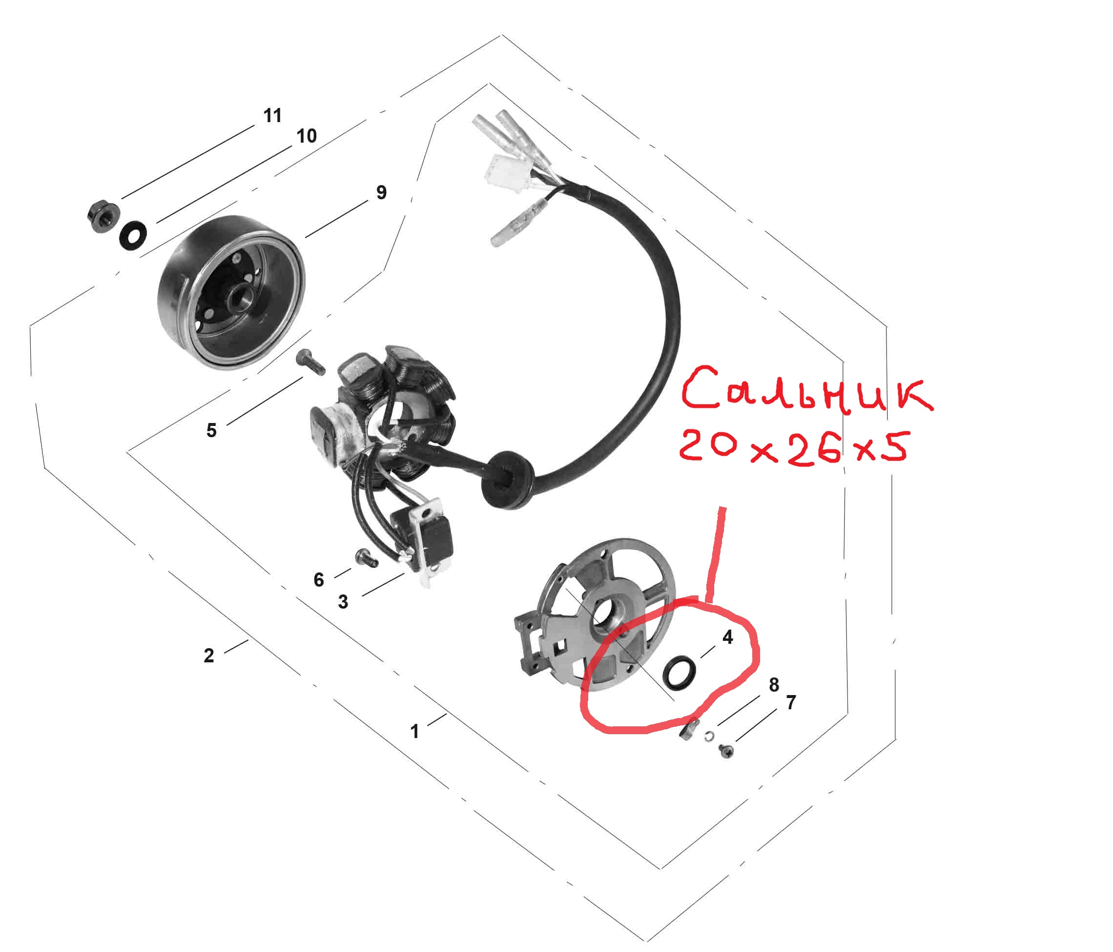

Sergey46 писал(а):
у меня с каждой стороны по одному сальнику(один больше, другой меньше)
что насчет стороны генератора, так там у меня идет сальник, стопорное кольцо, прокладка и сам гена
Я вот про этот сальник...можно будет его снять и обратно поставить?
Комментарий к файлу: код детали: 34350G02F000
гена.jpg [ 248.41 KiB | Просмотров: 3962 ]
 Заголовок сообщения: Re: Stels Tactic 50
СообщениеДобавлено: 05 Apr 2011, 18:57
Сообщений: 323
Скутер: Stels Leader 72cc 2т
Cayman писал(а):
это прокладка вроде:)
от нее ничего не зависит:) если только чтобы грязь не летела...:)
ну если не порвал то можно:)(я лично так и сделал)

Я так и думал)) просто в каталоге написано: 34350G02F000 OIL SEAT Сальник 20х26х5мм, вот я и думал, что там такого напихали :)
