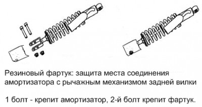

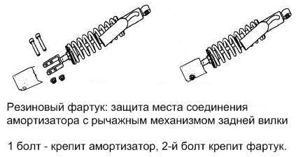

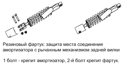

Из грязезащиты я добавил только резиновый фартук, защищающий нижнюю область крепления амортизатора. У амортизатора два положения для регулировки по высоте, одно свободное я использовал для крепления фартука, чтобы грязь и прочие абразивные «материалы», вылетающие из-под колеса, не точили подвижные части амортизатора и рычага задней вилки.
Фартук (почти квадратной формы) вырезал из тонкой резины камеры какого-то старого колеса, возможно, "жигулёвского"; по краям проделал две дыры, обложил этим резиновым фартуком место крепления и прикрутил (с шайбами, конечно, чтоб резина не прорвалась).
