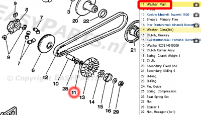

impulse писал(а):
Sergey46
у меня тоже встал так, но потом подложил шайбу за упорную и выросла максималка и динамика... Если есть значит надо ставить )))
Комментарий к файлу: упорная под номером 8?

за упорную, то есть мы должны поставить шайбу между 8 и 6? *DONT_KNOW*

нет, за 8 влево еще

Ух ты! А что, между щекой и втулкой две шайбы? А можно их фото?
Спасибо за картинку.

у меня со стоковой упорной щекой влезала, после установки вентивлара она туды не влезет, или гайка плохо накрутится или вообще за кик цеплять будет

В стоке была одна, но с вариком СМР установил (втиснул) две, для подъема динамики и ограничения выхода ремня на внешний радиус (слишком много вылезал по крыльчатке на полремня выше шкива)

funix писал(а):
нет, за 8 влево еще
если так как ты написал, то мы просто меняем чуть положение вариатора на коленвале... *DONT_KNOW* втулка же плотно прилегает к упорной и вентельвару... не пойму разницы, что с гайкой, что без нее *DONT_KNOW*

Эфекта 2
1- варик сближен на толщину шайбы, это дает подъем ремня и соответственно прибавку скорости на 2-3 км/ч, при этом немного ухудшается динамика.
2- когда грузики подносятся, они гремят на ХХ, подкладка этой шайбы под середину упорной лучше прижимает бендикс и середину упорной (Края упорной чуть прогибаются) в общем середина упорной прижавшись уменьшает зазор между ней и щекой варика и грузы не громыхают.
Лучший вариант 2-е шайбы, там и там, избавишься от грохота и не потеряешь динамику.
