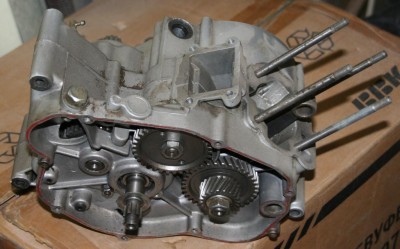

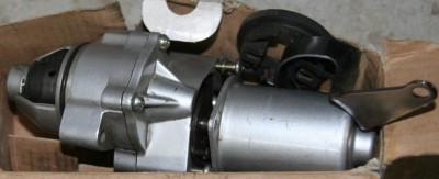

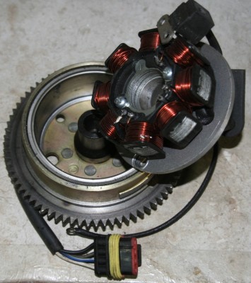

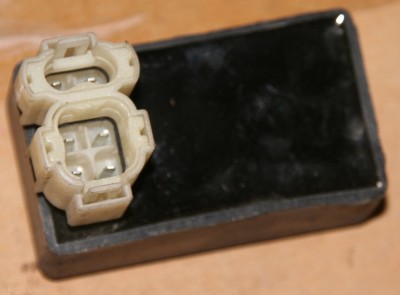

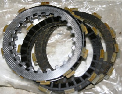

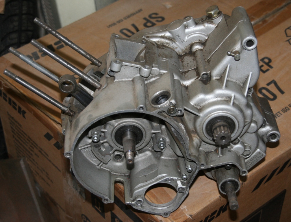

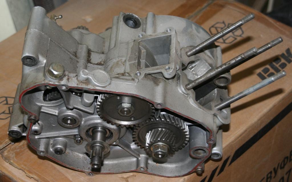

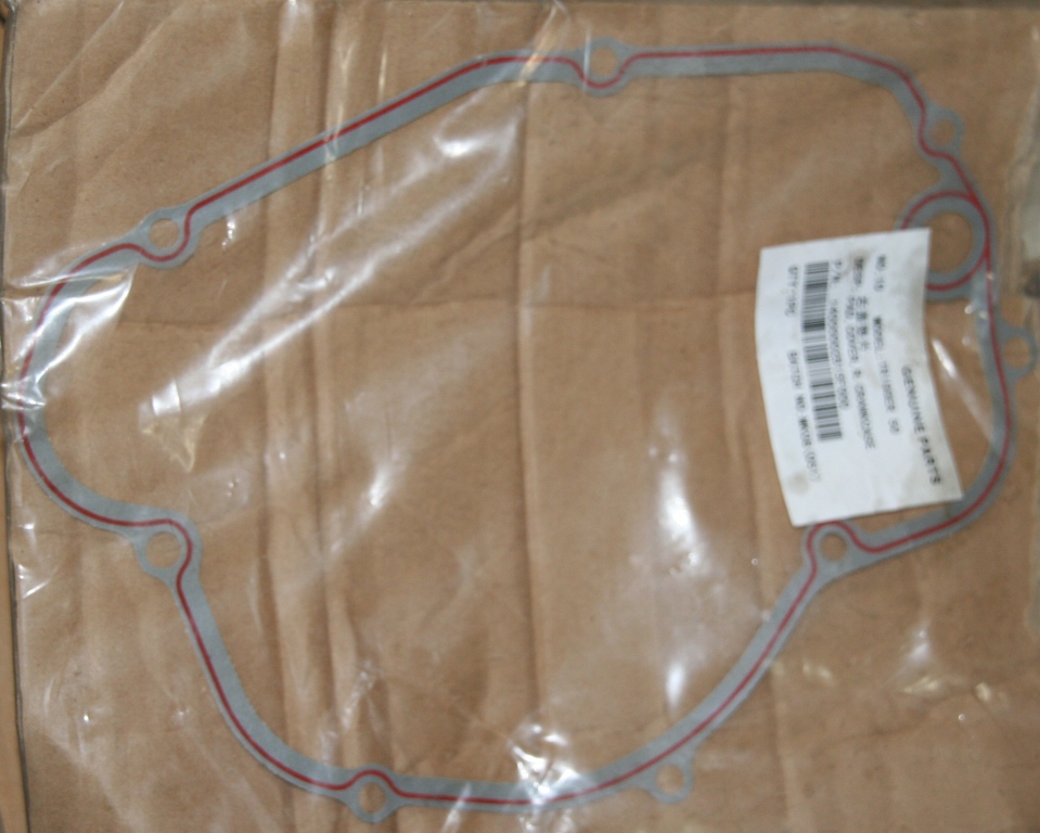

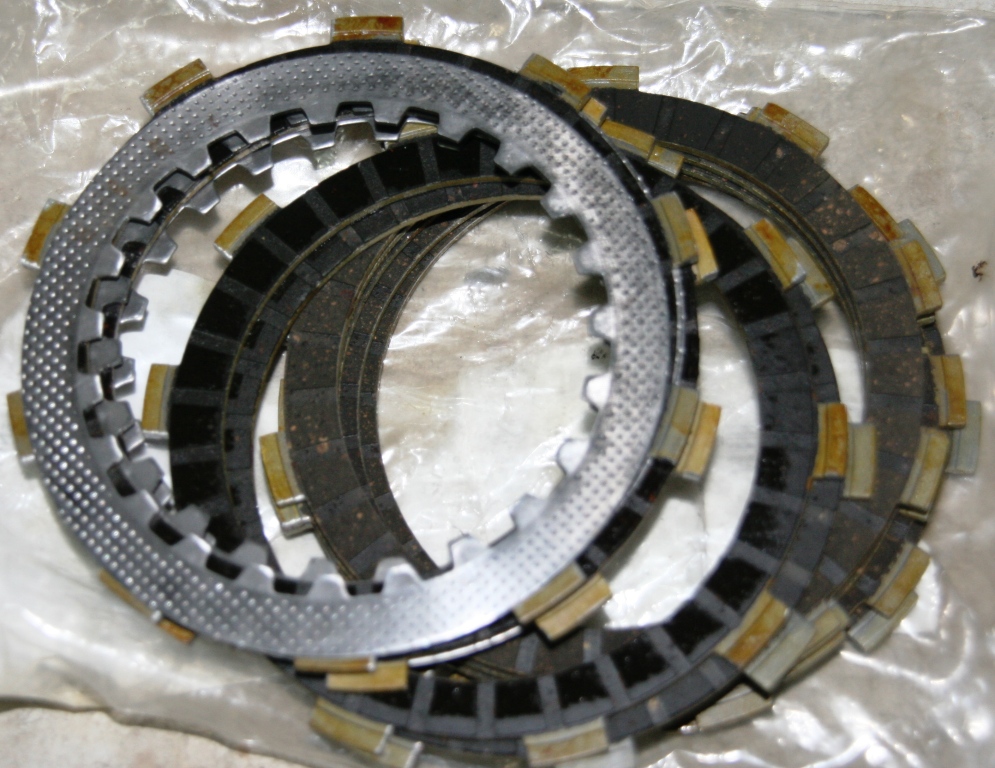

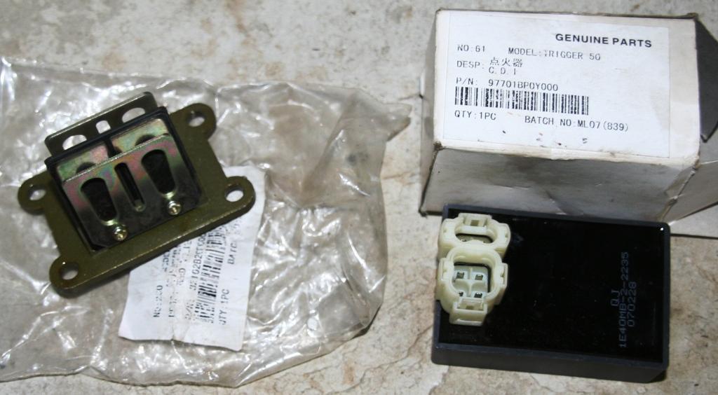

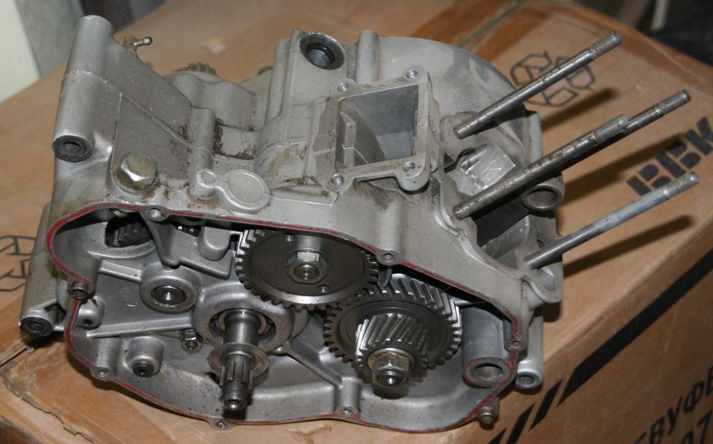

Порылся у себя в загашниках, кое-что нашел, собираюсь завязывать с тригером, если что кому надо пишите!
005.jpg [ 274.66 KiB | Просмотров: 7182 ]
004.jpg [ 368.68 KiB | Просмотров: 7182 ]
003.jpg [ 292.52 KiB | Просмотров: 7182 ]
002.jpg [ 99.91 KiB | Просмотров: 7182 ]
001.jpg [ 345.96 KiB | Просмотров: 7182 ]

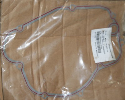

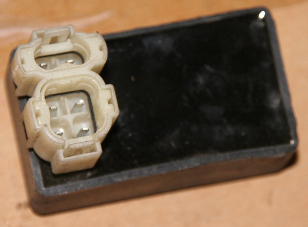

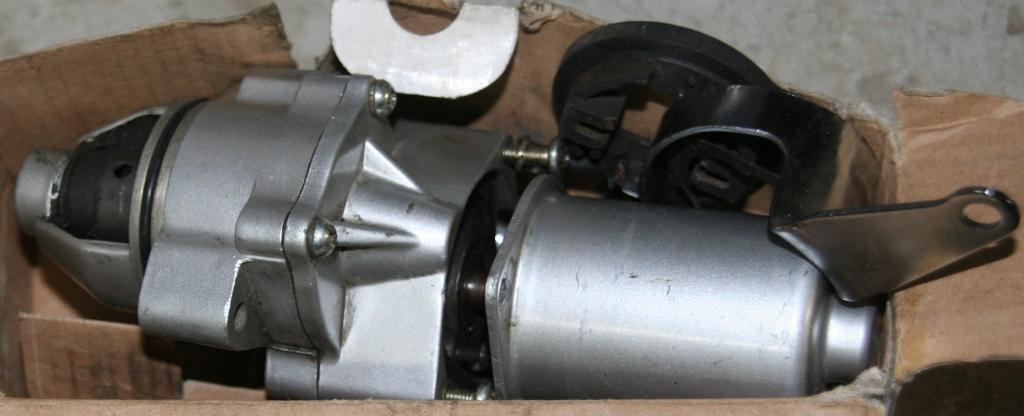

Вот еще запчасти!
010.jpg [ 333.55 KiB | Просмотров: 7182 ]
009.jpg [ 235.9 KiB | Просмотров: 7182 ]
008.jpg [ 325.48 KiB | Просмотров: 7182 ]
007.jpg [ 330.88 KiB | Просмотров: 7182 ]
006.jpg [ 242.5 KiB | Просмотров: 7182 ]

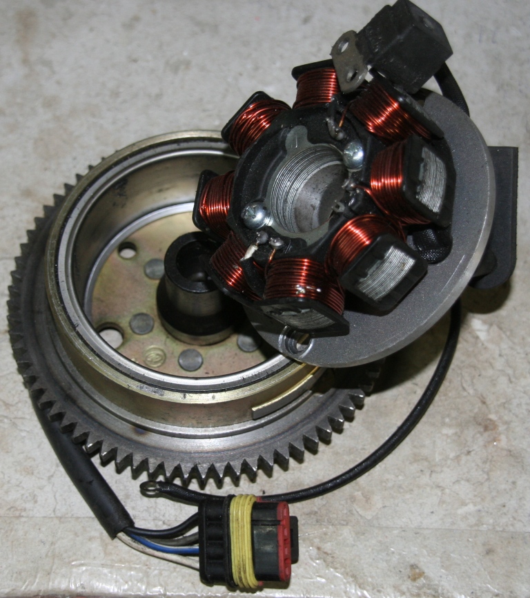

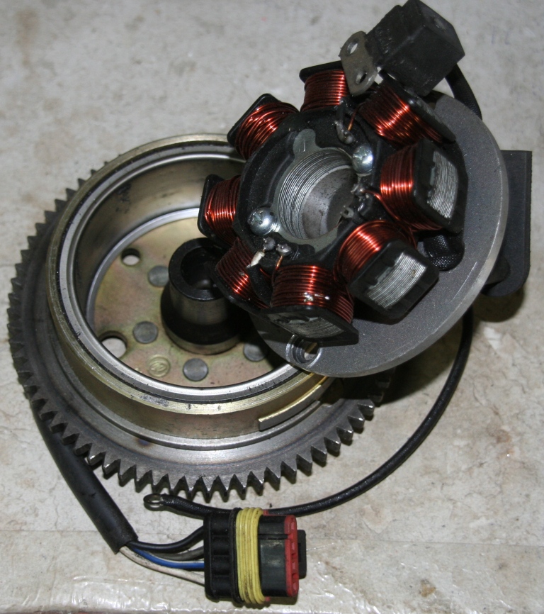

Магнето новое!
015.jpg [ 104.29 KiB | Просмотров: 7181 ]
014.jpg [ 88.27 KiB | Просмотров: 7181 ]
013.jpg [ 399.06 KiB | Просмотров: 7181 ]
012.jpg [ 348.22 KiB | Просмотров: 7181 ]
011.jpg [ 304.94 KiB | Просмотров: 7181 ]

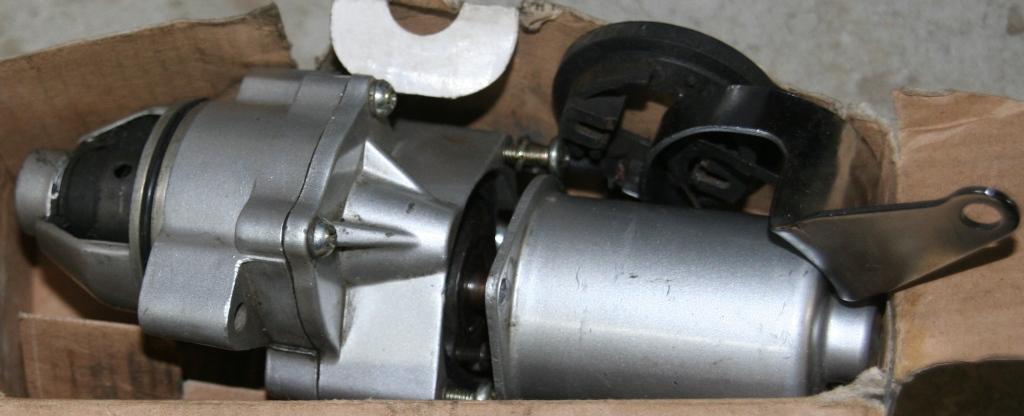

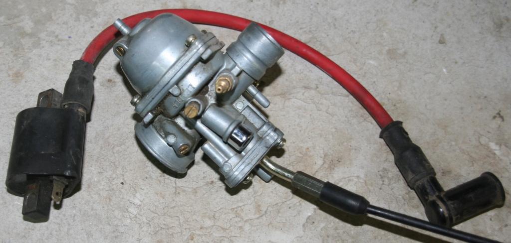

Карб штатный, рабочий, в стартере надо заменить счетки
017.jpg [ 62.58 KiB | Просмотров: 7181 ]
016.jpg [ 84.7 KiB | Просмотров: 7181 ]

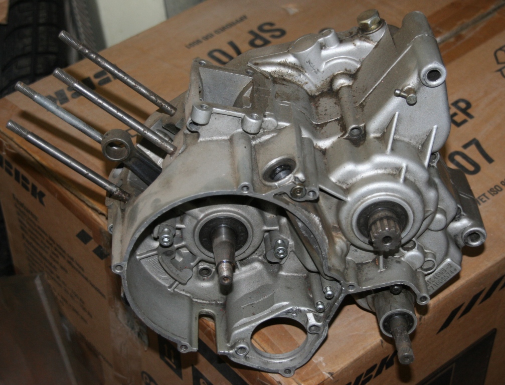

С праздником старина Добряк! ворпросик: двигло в нормальном состоянии? т.е. коробка, колено все нормально? если да - сколько за него просиш?
СообщениеДобавлено: 09 Май 2013, 19:35
Зарегистрирован: 13 Nov 2010, 01:32
Сообщений: 248
Стаж: 21
Спасибо и вас с праздником!
С коленом все в порядке, но заклинил подшипник колена, надо раскалывать картер, коробка в норме. подшипник могу дать в комплекте.
