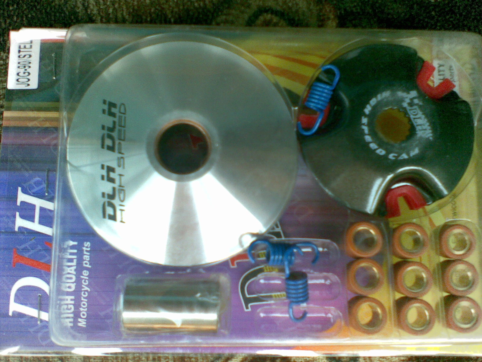

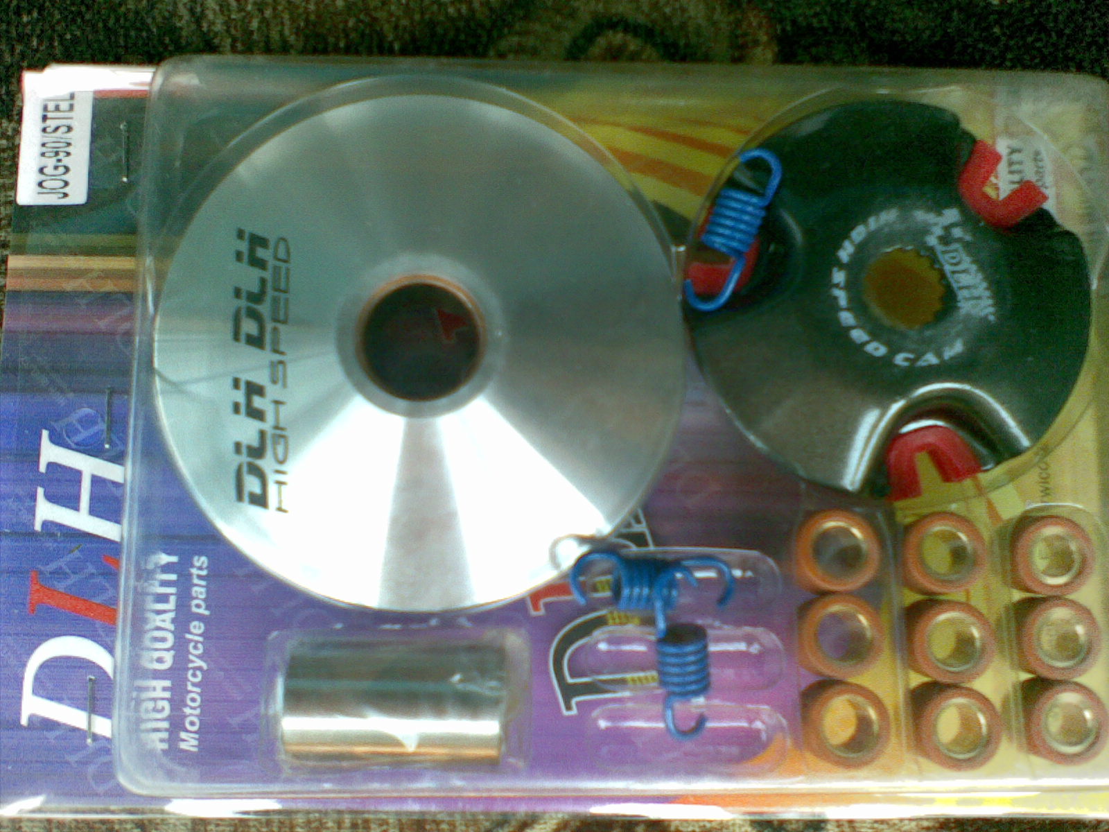

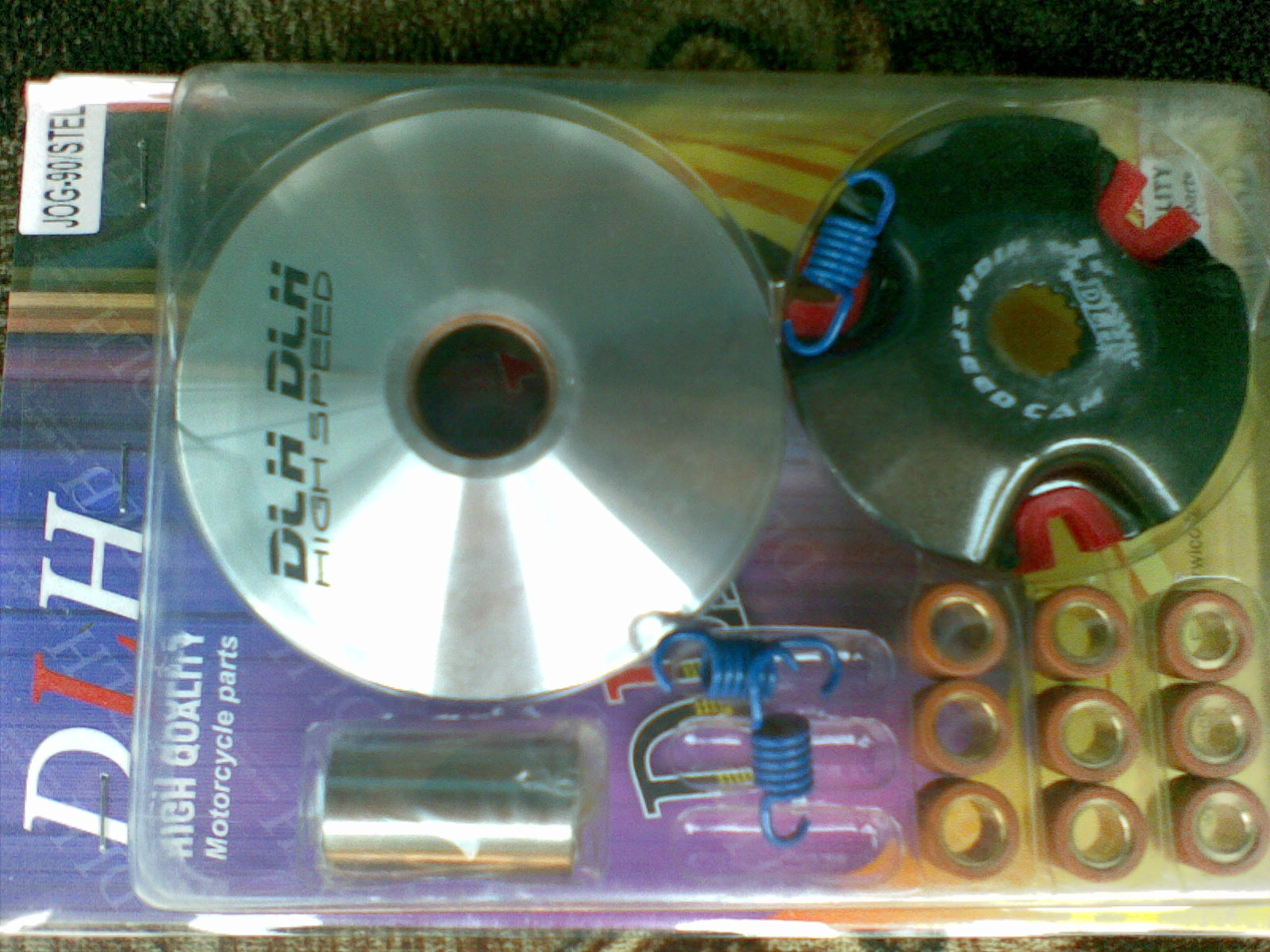

Вчера поставил тюнинговый вариатор,и он меня порадовал.
Когда спускаюсь с горки, спидометра не хватает :)
29072011.jpg [ 322.33 KiB | Просмотров: 4475 ]
Пружинки менять влом

vofko писал(а):
Дорогие комрады, подскажите, отчего вибрация ощутимо большая?
у меня была вибрация после 50км/ч, вчера поменял вариатор, вибрация пропала.
Люфт был вариатора на втулке.
