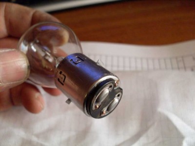

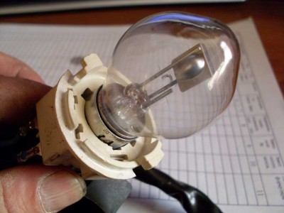

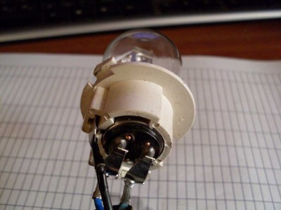

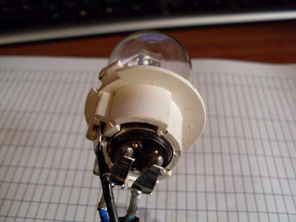

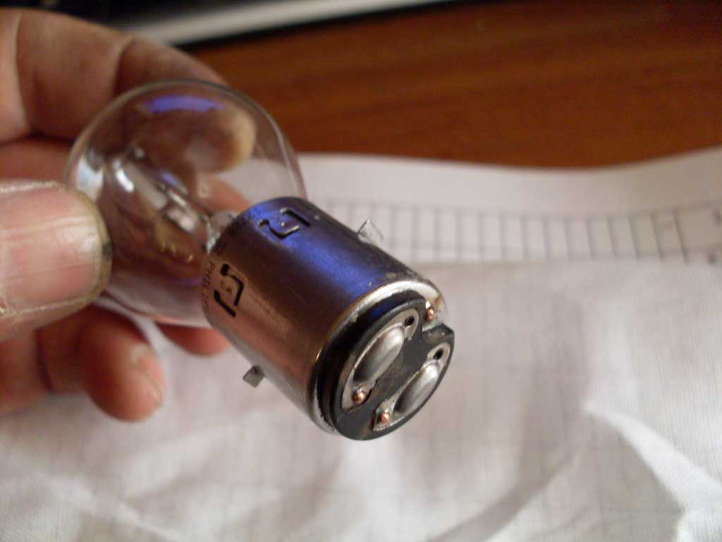

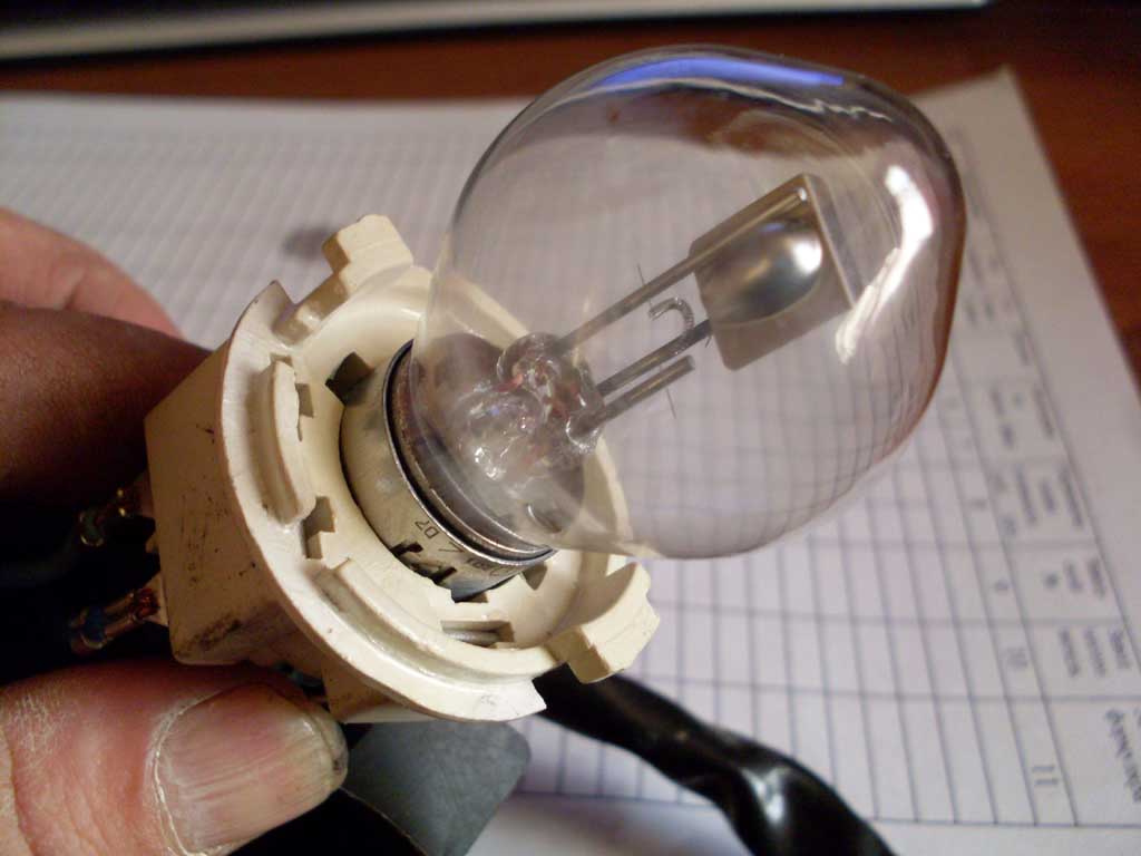

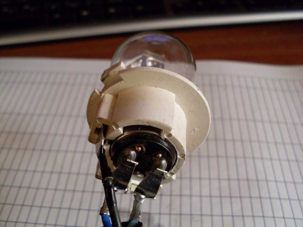

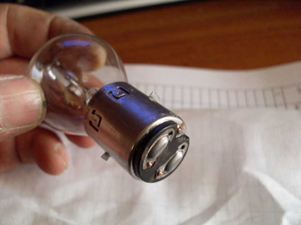

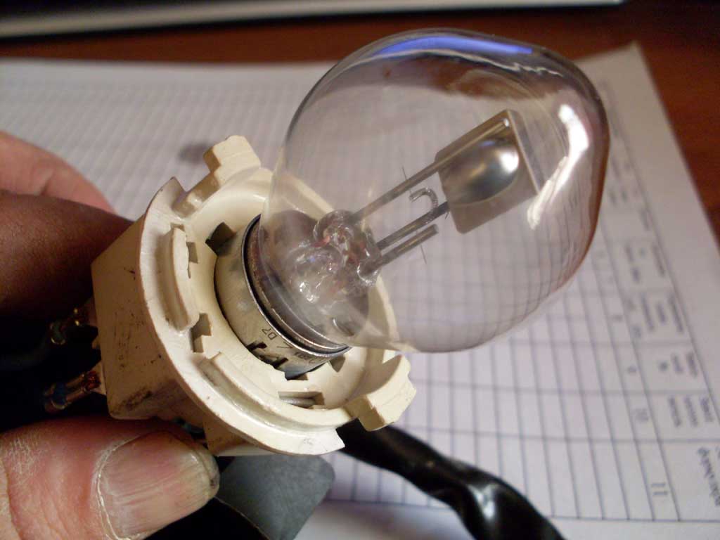

Лампочка вот такая 12728 S2 PHILIPS DUPLO 12 v 35/ 35 W [E1] 2D1 <07
Светит ярко, возможно и правда галогенка.
SDC10032 1.jpg [ 57.99 KiB | Просмотров: 3498 ]
SDC10033 1.jpg [ 64.82 KiB | Просмотров: 3498 ]
SDC10034 1.jpg [ 49.86 KiB | Просмотров: 3498 ]
Усики на цоколе разной ширины, на патроне тоже, подругому не вставишь.И патрон в фару тоже.
Диаметр цоколя забыл смерять, приблизительно 15 мм.

Ba20d это, используется в медицине еще. Больше не нашел применения. На скутера ставится из за низкой цены в основном. Филипсы идут с завода на всех стелс. Отдельно в продаже не видел
