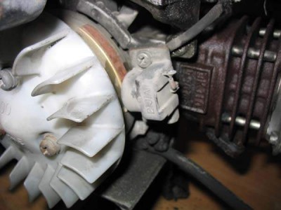

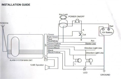

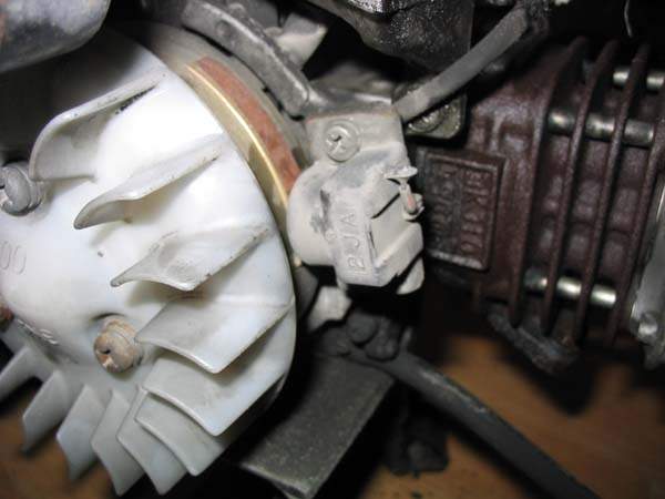

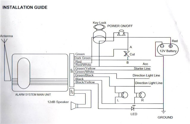

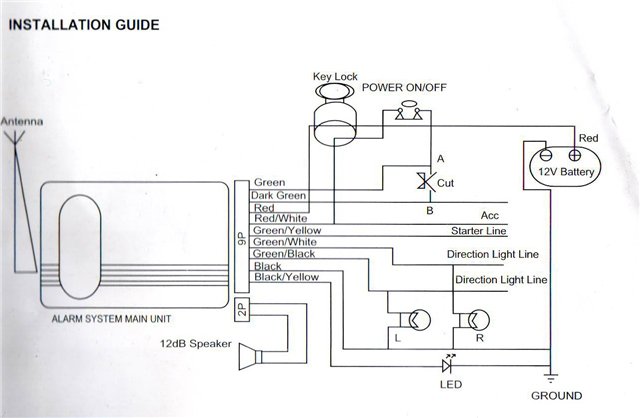

Всем привет!
Помогите пожалуйста найти схему электропроводки для Stels Skif 50
Или укажите скутера у которых подходит схема.
Имею мануал "Скутер - Эксмо Мауно" вроде подходит схема от Aprilo, но есть сомнения! Меня интересует именно Stels Skif 50 2T
Нужно разобраться с системой зажигания скутера, а то часть проводов оторвали и не понятно что и как, есть общие схемы, но у каждого скутера свои нюансы, в данном случае - сигнализация, влияет она или нет на зажигание не понятно.
На форуме посмотрел все темы с упоминанием Stels'a но схемы не нашел, сильно не пинайте. Спасибо!

У меня приборка электронная
на генераторе и CDI только по 5 контактов
в схеме есть резистор у меня его нет (5.9 ом на 30 ватт)
и на сигналке провода других цветов ((
схема не подходит
сколько схем видел, в основном либо коммутатор другой и приборка не электронная

Сообщений: 302
viewtopic.php?f=70&t=3242&p=233323#p233323 вот тебе приборка!На камуте 5 проводов-значит датчик зажигания с одним проводом,второй провод сидит на массе сразу,а не протянут к CDI,резистор на тактике,а на скифе его нет,т.к. у тактика можно вырубить свет ваще и нагрузкой генератора будет резистор,а у скифа значит фара горит,иль габариты всегда.
viewtopic.php?f=70&t=3242&p=199671#p199671 вот камута схема от ямахи джога опробовал на тактике,так в дагонку,на всякий случай!
Попробуй схему от венто зип,думаю на скиф подойдет.

Комментарий к файлу: сигналка на моем тактике
1.jpg [ 36.6 KiB | Просмотров: 5257 ]
