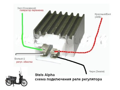

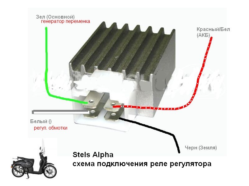

Сгорело реле регулятора на stels alpha . я пытался подключить туда от хонды и реле от мотороллера тип Альфа, в тоге эфекта небыло. Пришлось долго разбираться и ремонтировать стандартное реле. вот распиновка подключения.
Реле.jpg [ 64.48 KiB | Просмотров: 35013 ]
Подтверждаю, на стелсах так

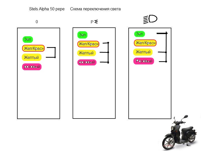

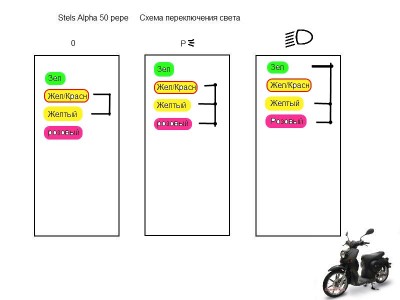

Так же подключал пультф от мотороллера альфа к этой проводки стелс альфа.
Вот так я поключил:
переключатель.jpg [ 51.45 KiB | Просмотров: 35013 ]

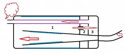

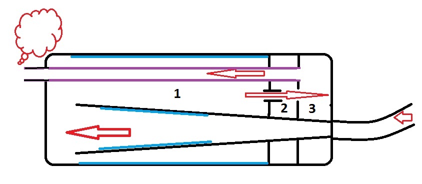

ребята вот схема моего глушителя. Фиолетовым цветом это я вставил в глушак трубку тк предыдущий школьник ее вырезал под корень. Не понимаю все ли верно я сделал тк для чего тогда нужна камера (2)?
Мехжу 1 и 2 камерой есть короткая трубка не сквозная, смесь газов из 1 камеры идет во 2 и 3 камеру одновременно. Я врезал трубку и она из 3 камеры подает выхлопные газы наружу. Есть сомнения у меня. Кто-то резал этот глушитель?
