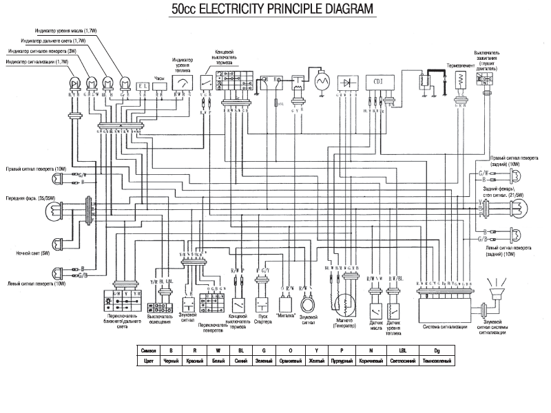

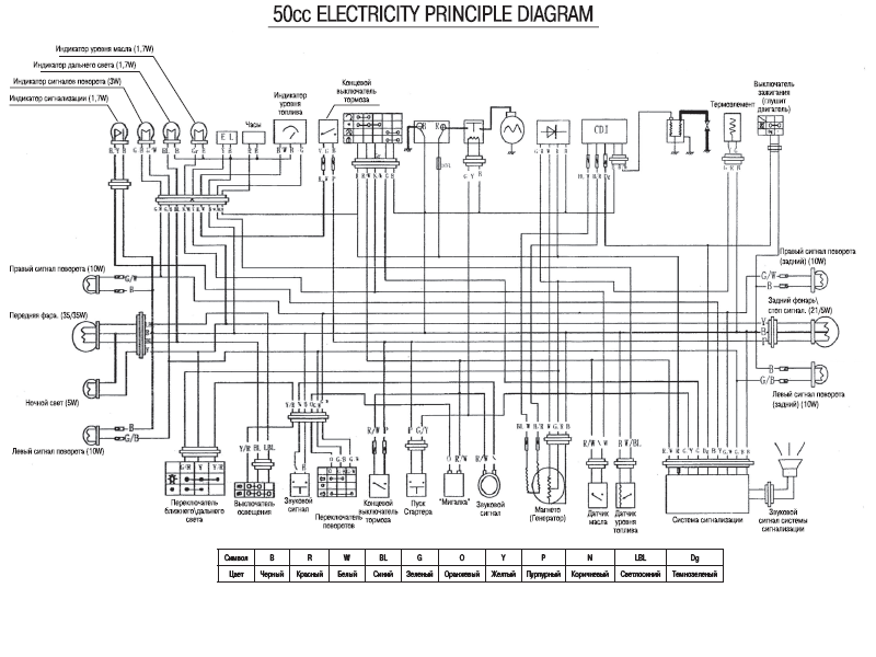

funix у тебя 6 контактный CDI иль 5 .А то у меня есть инструкция на лидер старая,выкачал на сайте стелсмото,уже не помню когда,так там в книжке такой схем(качество дрянь копия из пдф файла),но она идентична с венто тритон!
.png
.png [ 167.99 KiB | Просмотров: 4635 ]
Stels Tactic 65cc(запилинг)

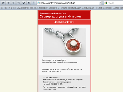

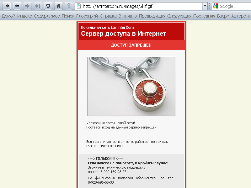

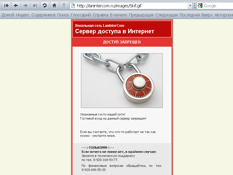

Долго делал, вытащил электрику живую Skif'a 50 и нарисовал по ней схему
Сорри если где ошибся пишите поправлю!
От выше указанных схем все же есть отличия
В инете ни одной схемы именно Stels Skif 50 2T так и не нашел)))
Схему рисовал со жгута и получилось так же, возможно переделаю)))
Схема электрики Stels Skif 50 2T

Нато и форум там сям почуть-чуть,вырисовывается картина,а схемы четкой до милиметра хрен найдеш,производители/распространители не заморачиваются на это дело!Да мы и сами разберемси,хотябы методом тыка! *JOKINGLY*

Твою схему просмотреть невозможно,смысл ее там выкладывать???Чтоб ее никто не видел ;D

А почему не возможно просмотреть?
.png
.png [ 111 KiB | Просмотров: 4608 ]
