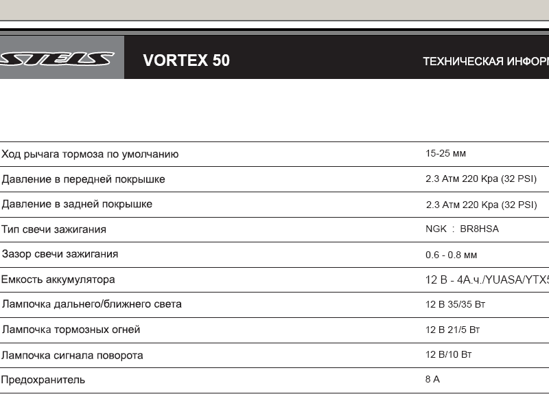

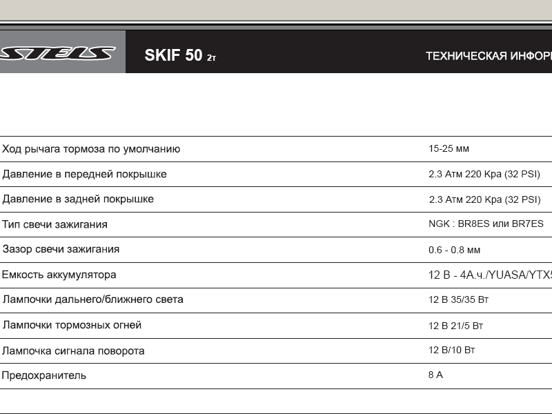

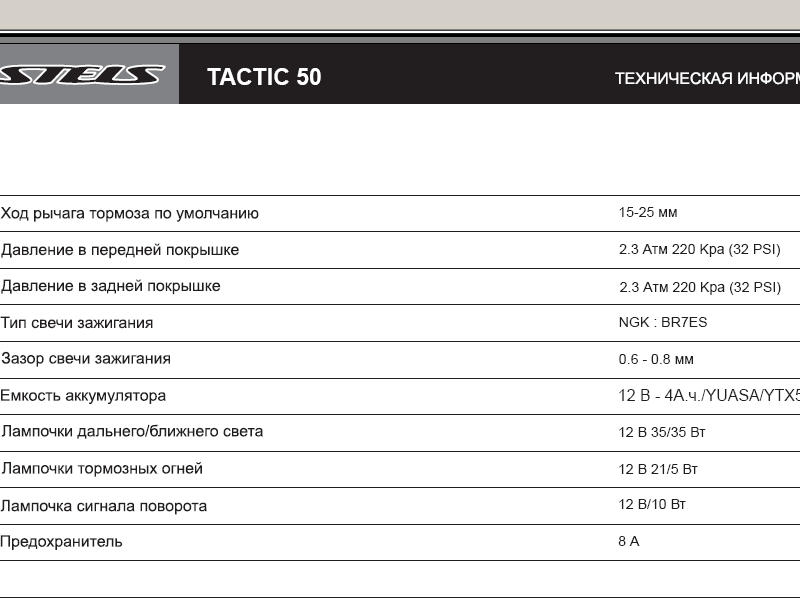

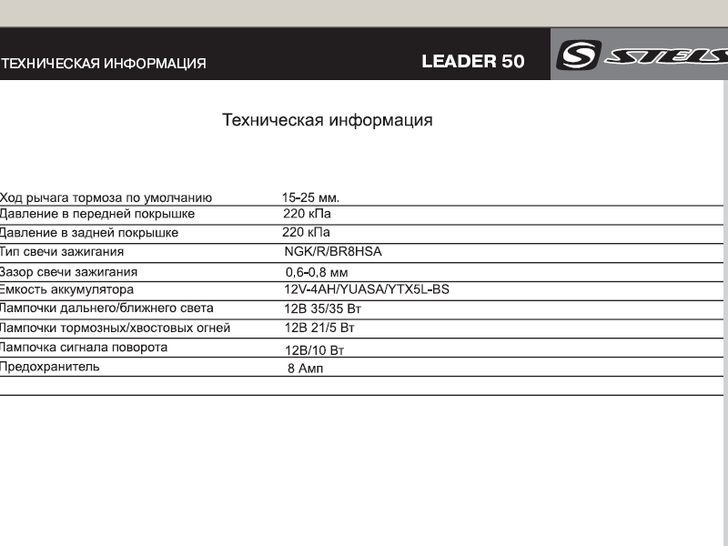

СообщениеДобавлено: 13 Jul 2010, 18:49
Сообщений: 302

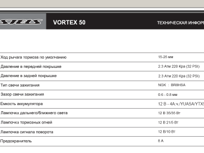

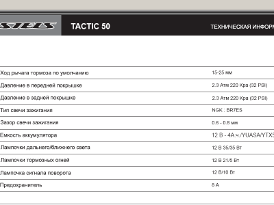

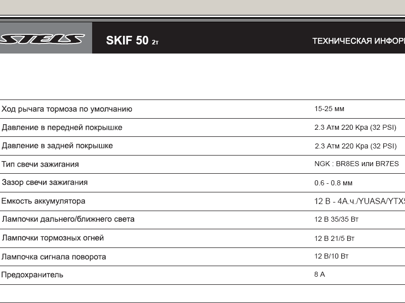

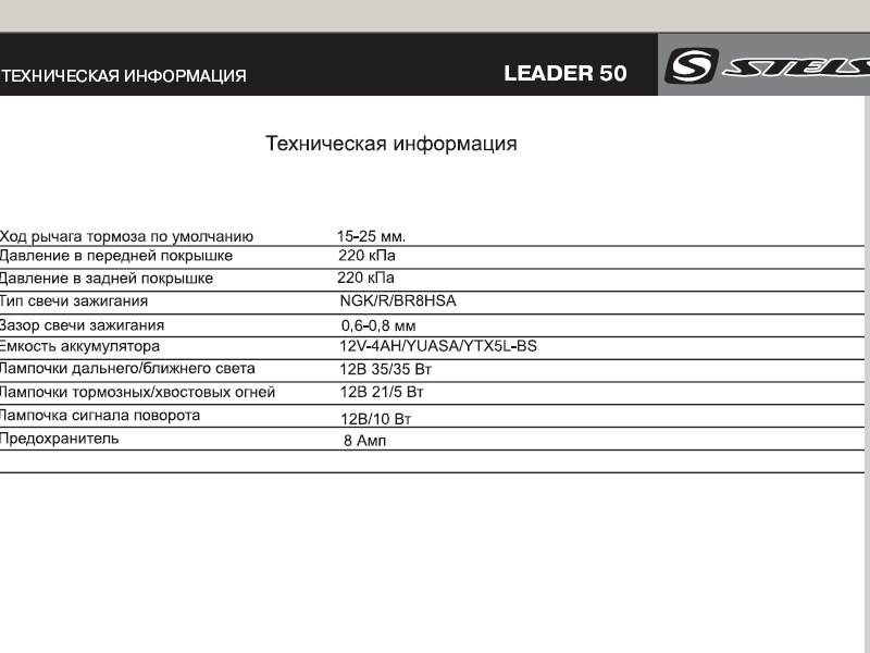

Есть и с длинной и с короткой резьбой,я их повидал.Если посмотреть инструкцию то:

 Заголовок сообщения: Re: stels skif50 (2T)
СообщениеДобавлено: 13 Jul 2010, 21:15
Зарегистрирован: 23 Apr 2010, 20:59
Сообщений: 322
Откуда: наукоград Королёв
Скутер: Alpha 2007, Arrow 2009
Про свечу ещё спрошу. Если вместо штатной свечи NGK-BR8HSA поставить NGK-BP6HS, что должно теоретически измениться? Изолятор и контакты штатной рабочей свечи имеют серо-чуть желто-коричневый цвет, то есть коричневости не хватает (или смесь бедноватая). Вопрос, что должно измениться и подойдёт ли эта свеча? Купил, так как других не было, но продавец посоветовал. *DONT_KNOW*
СообщениеДобавлено: 13 Jul 2010, 23:14
Сообщений: 1472
Откуда: Лабинск
Для жк приборки только с R, иначе может екнуть совсем. Если стрелочная то пофиг какая, 7 и 8 самое оно
