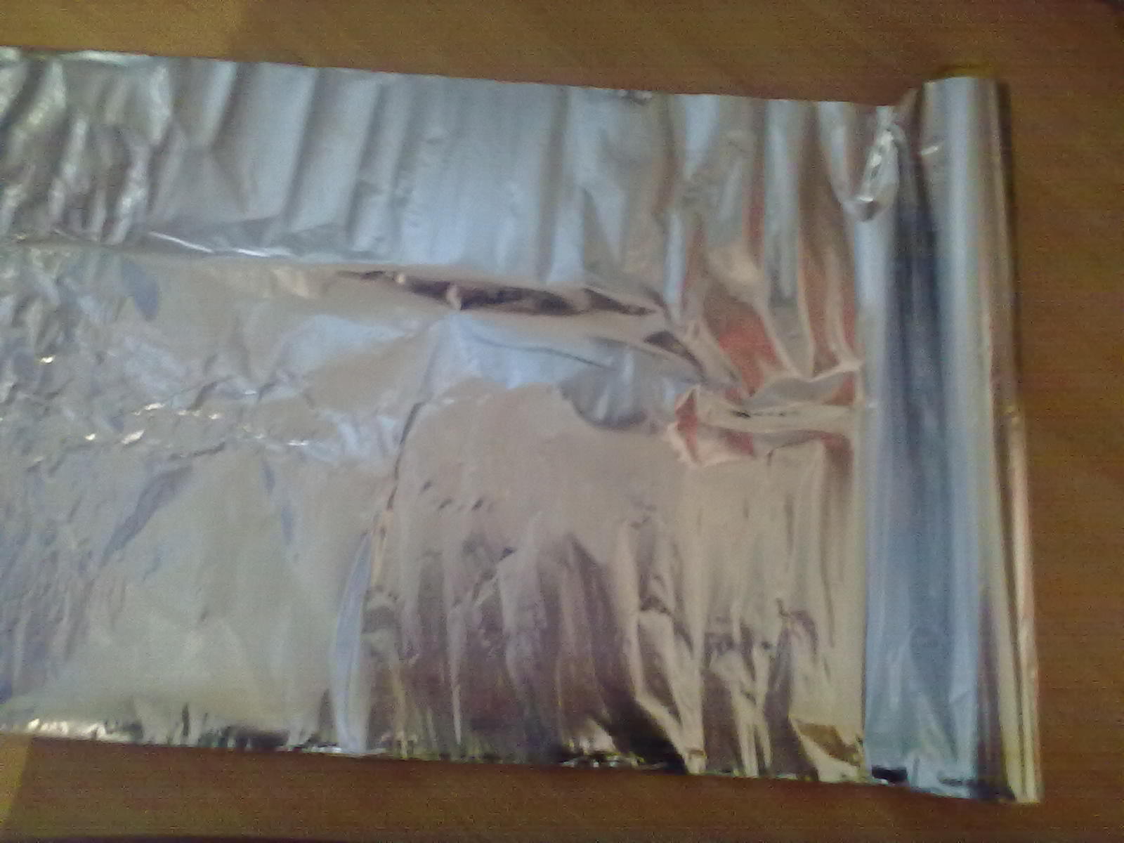

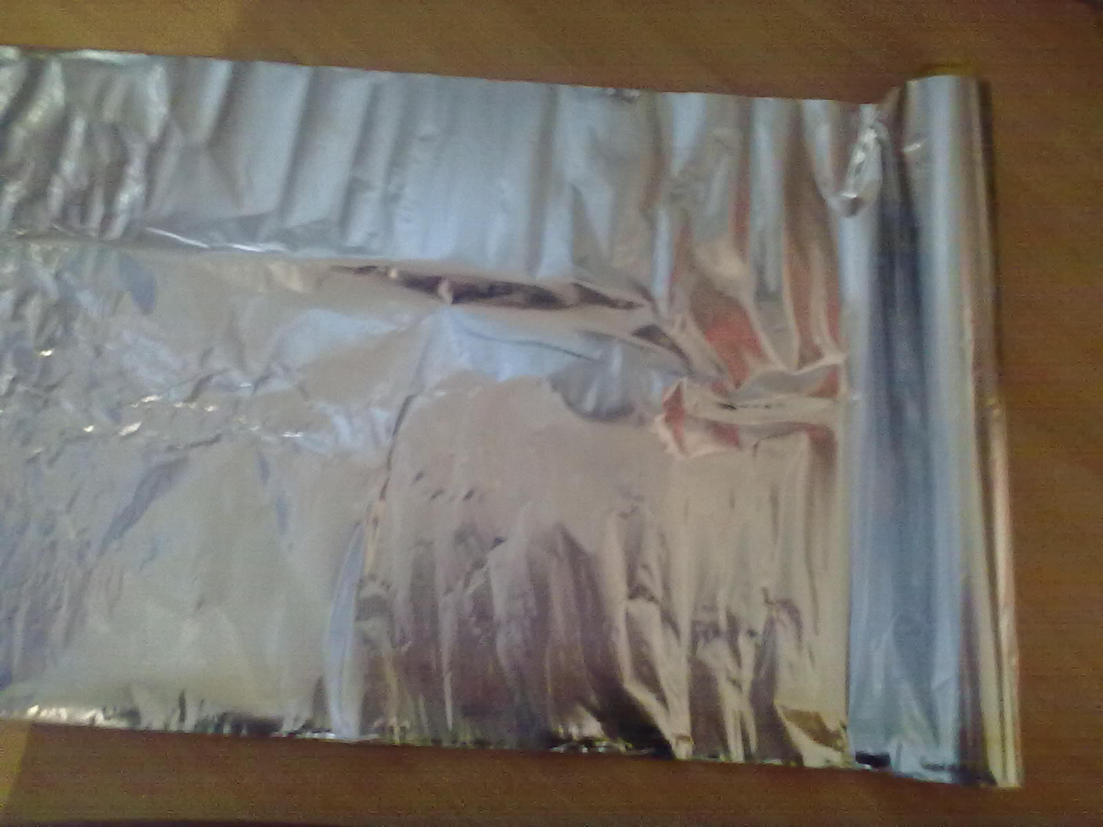

maximaizer
А где такой скотч можно купить(металический)? И от таких лампочек пластик не поплавиться если без скотча?
 Заголовок сообщения: Re: stels skif50 (2T)
СообщениеДобавлено: 20 Feb 2011, 20:27
Металической скотч заменяет, двухсторонний, к другой стороне клеим фольгу для микроволновок.
А не плавится от маломощных лампочек и светодиодных :)
СообщениеДобавлено: 20 Feb 2011, 20:56
Зарегистрирован: 05 Aug 2009, 10:12
Сообщений: 78
Скутер: Stels skif 50 2T
Стаж: С 1ого августа 2009
А какие цоколи у главного света и у габаритов? Максимальная мощьность этих лампочек сколько(так чтобы не расплавился отражатель)?
Комментарий к файлу: Вот такая фольга подойдёт?

Sky
этот скотч оставили установшики кондиционера(алюминиевый походу) и еще его применяют для изоляции швов при монтаже теплоизоляции.Он толще фольги. Цоколи на предыдущей странице найдешь ;-) Заделывал я таким скотчем только верх отражателя(куда пальцем долезть смог,т.к. стекло с фары мне кажется нереально снять :-D ,оно на соплях приклеено герметиком) Габариты ставь любые диодные(подобные моим), а с головным светом решай сам, либо переходи на авто галоген, либо ставь не очень удачные галогенки под родной цоколь
