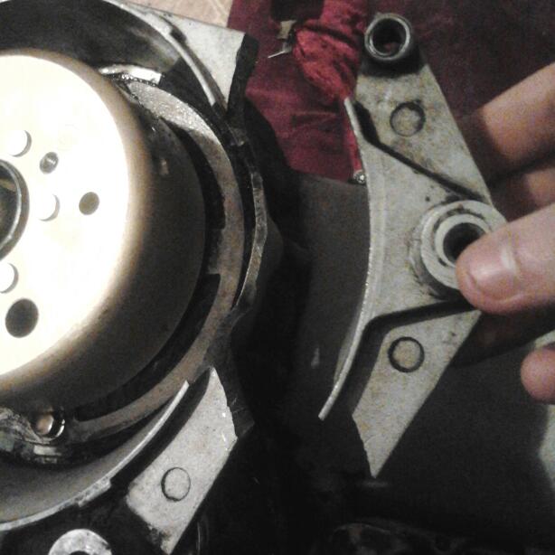

здравствуйте, случилась такая проблема, после аварии откололся кусочек правого карьера. что посоветуете? стоит заварить или будет лучше купить правый картер целиком?

Завари аргоном.
