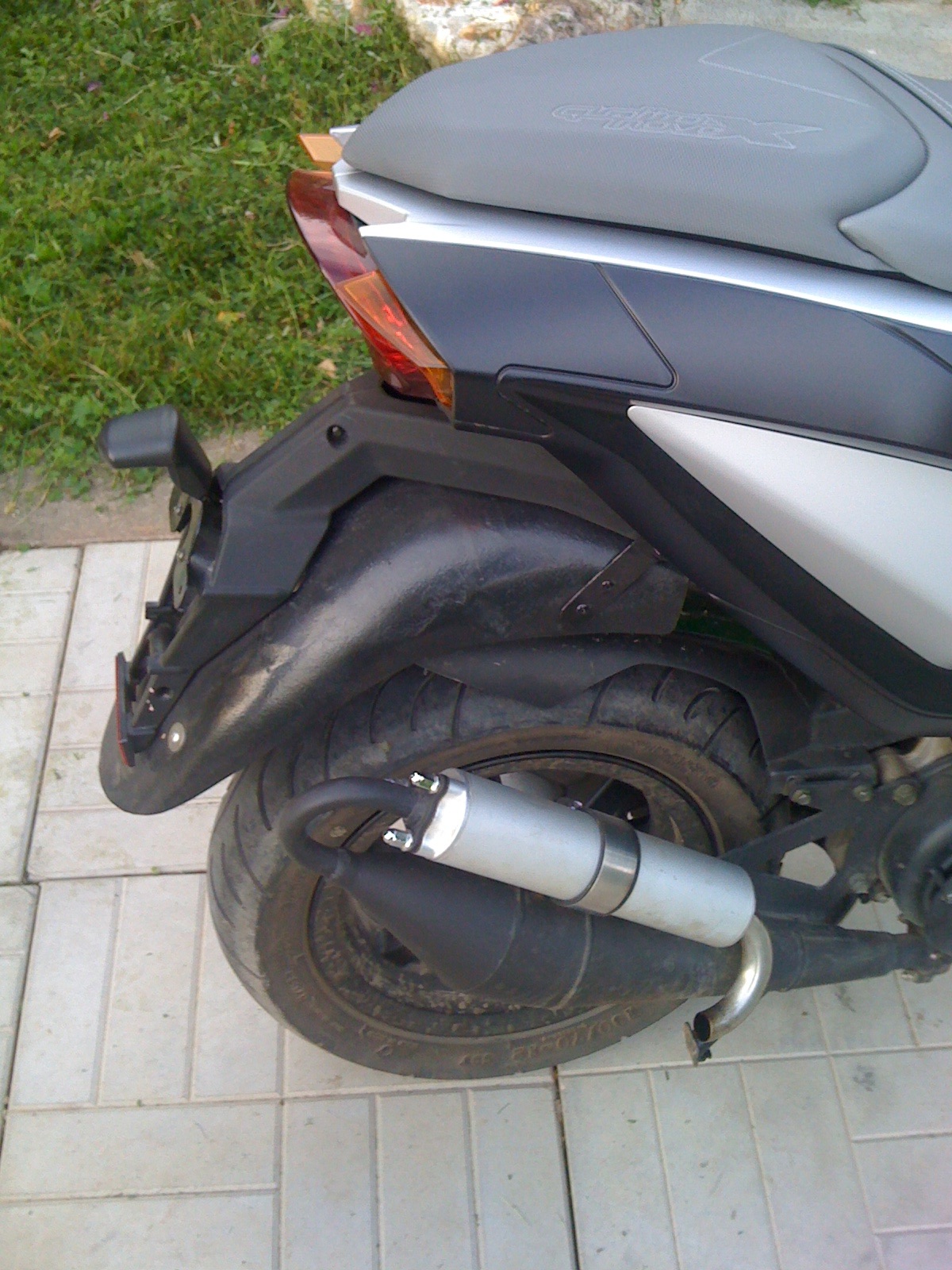

Олег Горн. писал(а):
вот фото
Я просто приделал от машины подкрылок
