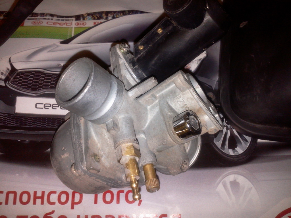

Скутер брал б/у. Сегодня снял карб, чтобы промыть, на нем написано PZ19JB, это родной карб для Arrow или меняный? Просто видел в нете рекомендации по тюнингу, в частности поставить карб Delorto 17,5. Какой в этом смысл, если штатный уже 19мм? Винт качества отвернут всего на полоборота, это нормально?

Фото карба и диаметр золотника.

Вот фотка. Дыра, как я уже писал 19 мм.
И еще вопросик, что за шестигранный болт в него сверху вкручен, что он затыкает?

Внешне похож на стандартный карб всех стелсов - Лидер (микуни) JB 2, на выходе 19, диффузор овальный примерно 17 (так как больше чем на ямахе 16), золотник 15. Болт - заглушка дыры под подогреватель (можно выкинуть), который никогда на стелсы не ставили, забудь.
С карбами беда, делорто определяется не по диффузору, а по диаметру золотника (дросселя), ихний 17,5 как наш на 22 наверное, никто их нормально настроить не может. Оптимальный вариант этот лидер, для пенсионеров можно посоветовать ямаха 16 стабильнее на хх и чуть хуже приемистость, чуть прибавит резвости ямаха 19 нонейм.
