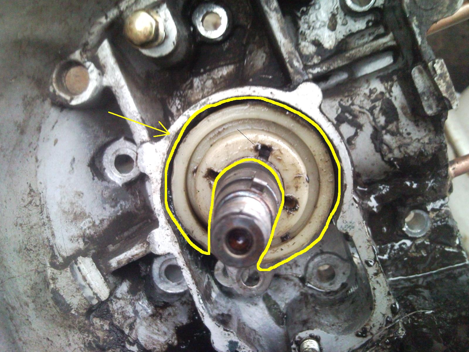

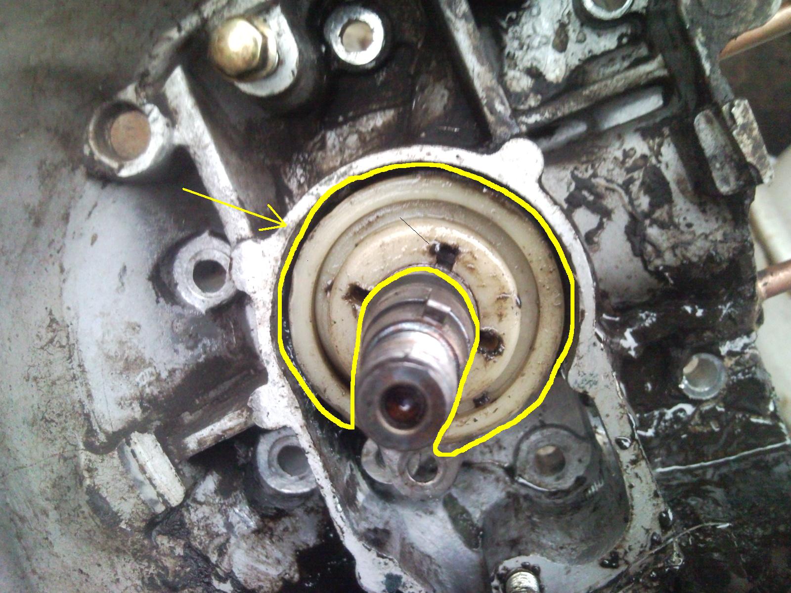

и так, с горем по полам, я разобрал двигатель скутера, но возник вопрос... как снять шестерню, которая идет на привод масло насоса(отмечена желтым)

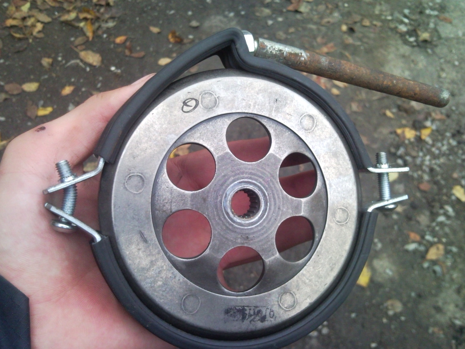

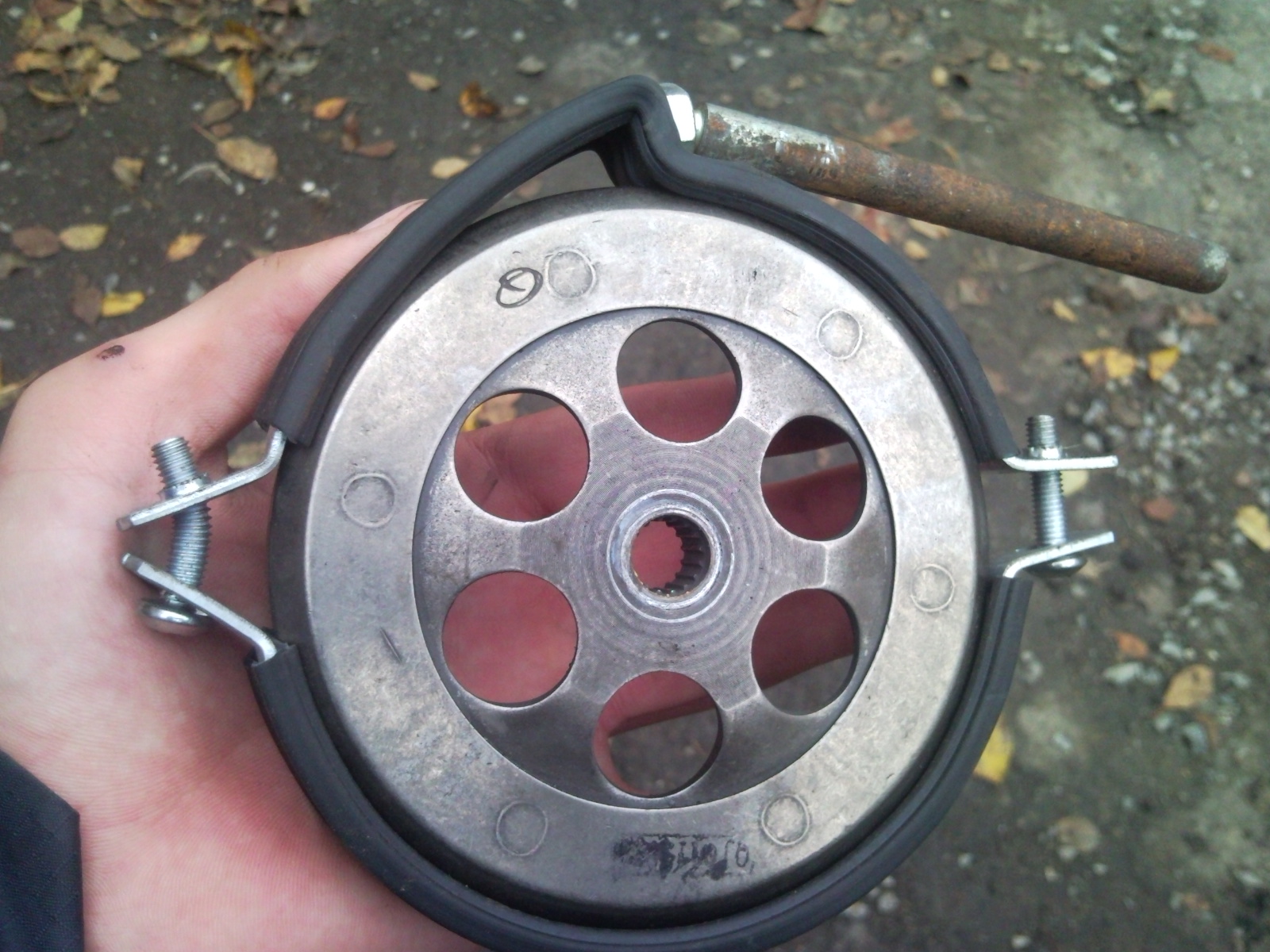

вот еще, нехитрое приспособление для снятия сцепления
SNC00006.jpg [ 576.01 KiB | Просмотров: 4569 ]
слегка погнулось :) но главное результат
Шестерня снимется легко если ее полить кипятком, она фиксируется штифтиком маленьким. посмотри внимательно.

шкиф я этот заметил... а толку ноль... и отверткой пробовал поддевать... и выбивать... сегодня попробуем кипятком...:-)

кипяток реально помог:) полил, поддел отверточкой и оп-ля *THUMBS UP*
