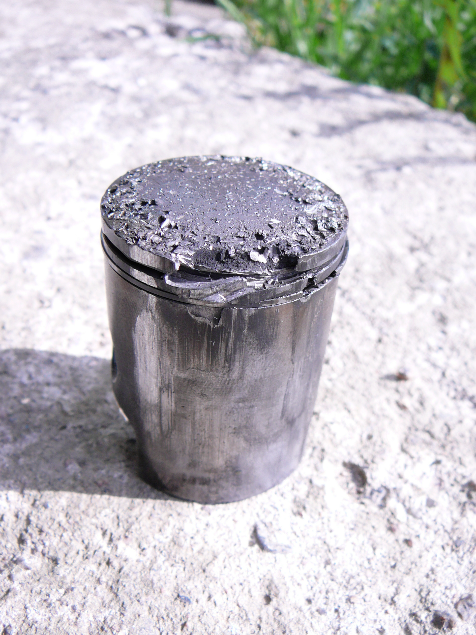

Вот такая ерунда сегодня произошла))
ехали вдвоём, скорость 40, резко клинит :-D , мы в шоке :-o

На цилиндре задиров нет?
задиров нет, так нормальненько чуть-чуть помятый, думаю сойдёт на первое время))))))
разбирать 6 секунд если не понравится может и побольше поставлю.
Сегодня гайци напали "стой!!!!" орут тачкой поджимают, не поверели пока циферки не посмотрели))))))) и через минуту произошло вот это))

catdog писал(а):
задирав нет, так нормальненько чуть-чуть помятый, думаю сойдёт на первое время))))))
Вообще стоковый цилиндр можно расточить под 70сс, главное подобрать поршень.
Сегодня гайци напали "стой!!!!" орут тачкой поджимают, не поверили пока циферки не посмотрели))))))) и через минуту произошло вот это))
Меня пока ни разу не останавливали... Один раз пытался рыпнуться, а как звук услышал сразу отвернулся...))
