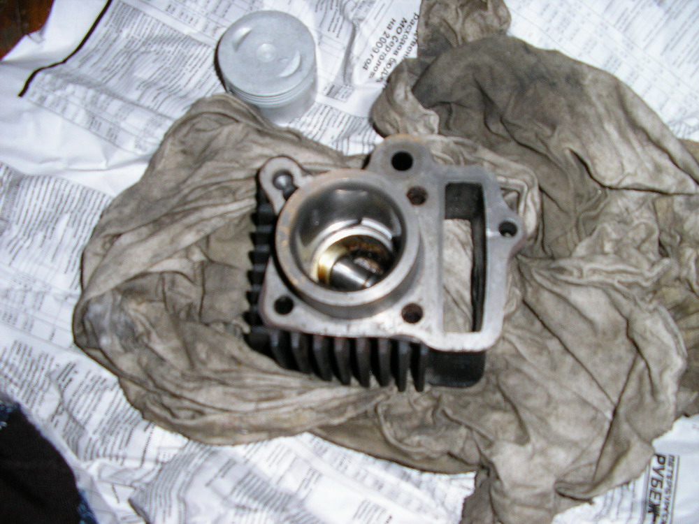

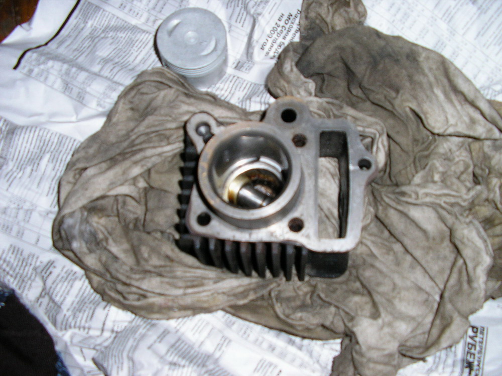

Как и обещал фотки моего старого цилиндра,наружный диаметр выступающей части 52.5мм :-D :-D .

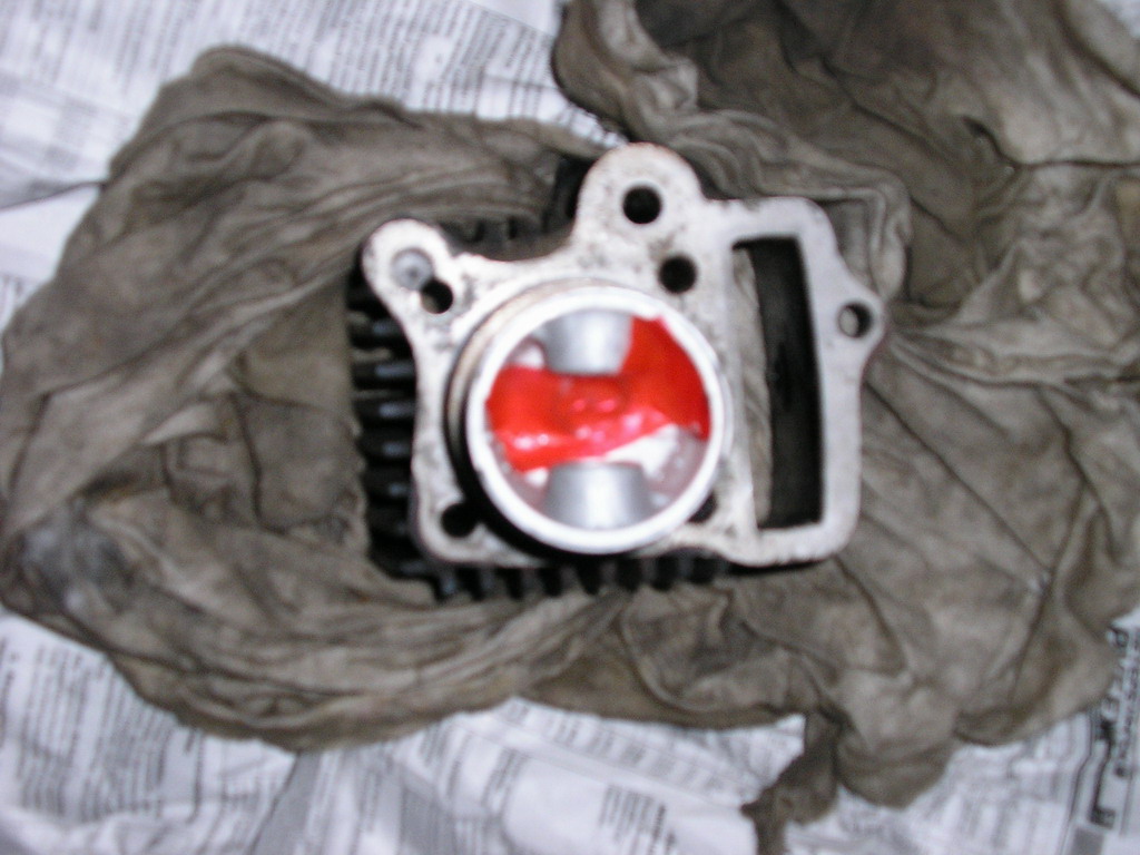

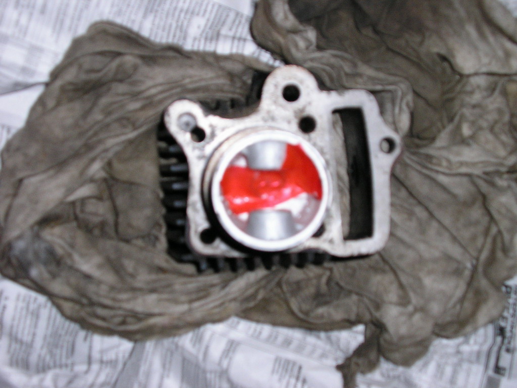

на фотке поршень 47мм от QMB,качество фоток отвратительное,неумею пользоваться фотоаппаратом.

Sergeyy, дык как насчет продажи? Если он тебе не нужен, сколько за него захочешь?
Получается, если растачивать этот цилиндр, то толщина стенки станет 2,75 мм. На том, что у меня валяется, толщина 3,7 мм. А на 72сс сколько толщина стенки у этого "горла"?

Цилиндр мне нужен самому под расточку,да и покупать у меня тебе было бы недобно так как я на противоположном берегу залива,толщину этого "горла" на 72сс немогу сказать потому что цилиндр стоит на двигателе а когда стовил забыл замерить :( ,на цилиндре скутера QMB 72сс внутренний диаметр 47мм наружный дифметр этого "горла" 53mm,соответственно стенка 3mm.
Точить выгодно когда у тебе родной(халявный)цилиндр позволяет,
в твоем случае проще купить ЦПГ.

Поршни QMB и FMB по диаметру одинаковые , но по высоте разные .
На фотографии слева 47мм поршень FMB , справа 47мм поршень QMB .

В том то и дело что они разные и поставить цилиндр 47мм FMB вместе с родной головой от 49сс можно только с QMB поршнем если ставить FMB 47мм поршень,придется менять голову.
