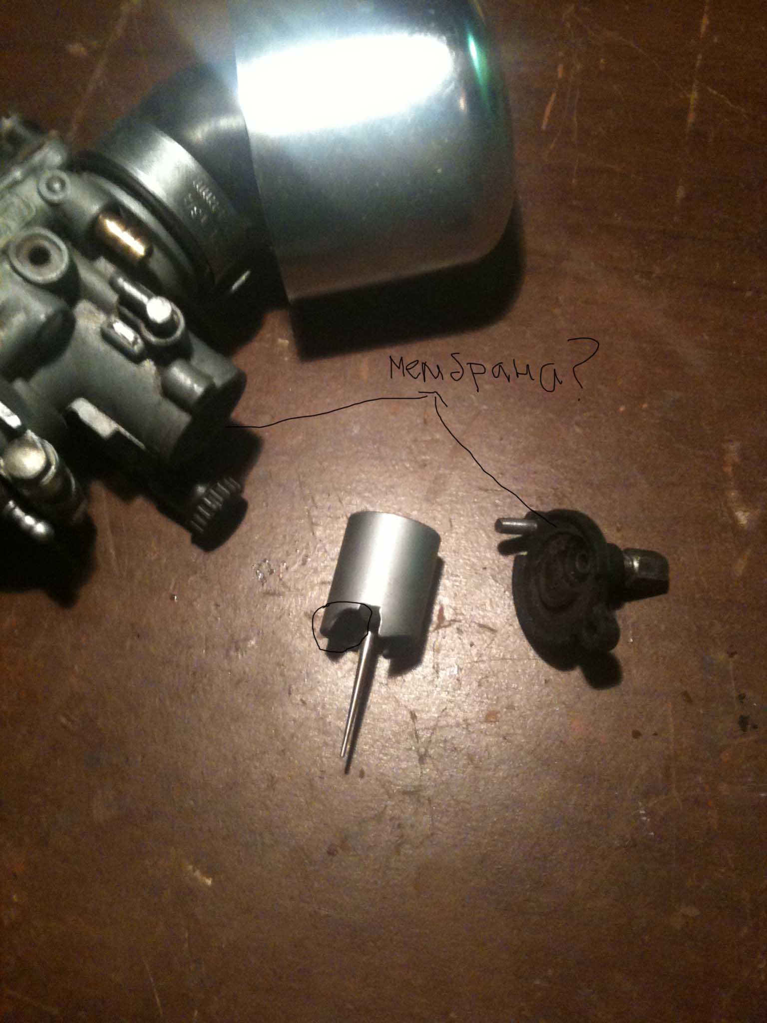

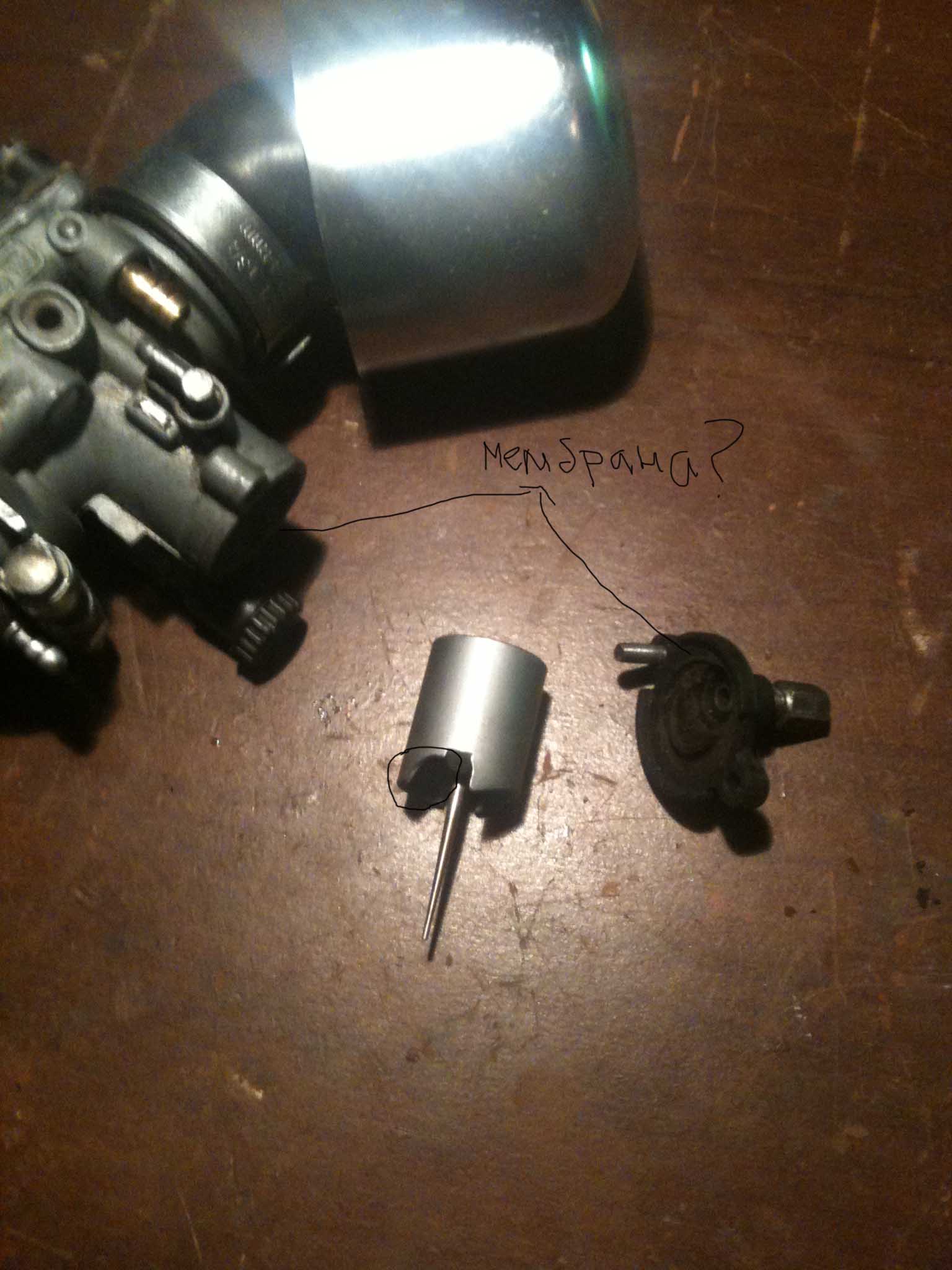

а карба на фото видно что у детали отколот край и между крышкой тросика акселлератора и самим карбом нет мембранны....это так и должно быть ??? и отколотую деталь под замену ???

morgusha
В этом карбе нет мембраны.
Это не CVK.

а эту штука на которую игла крепится под замену или скол не будет влиять на работу ?

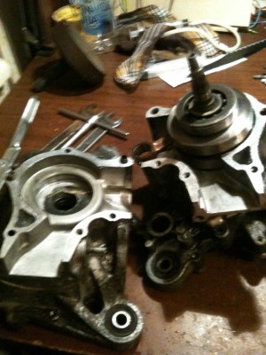

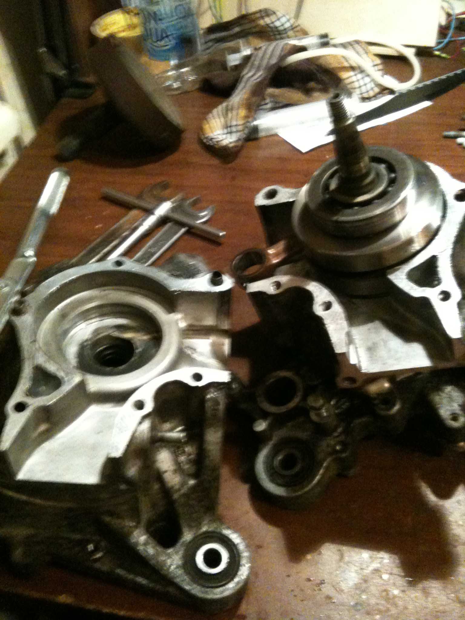

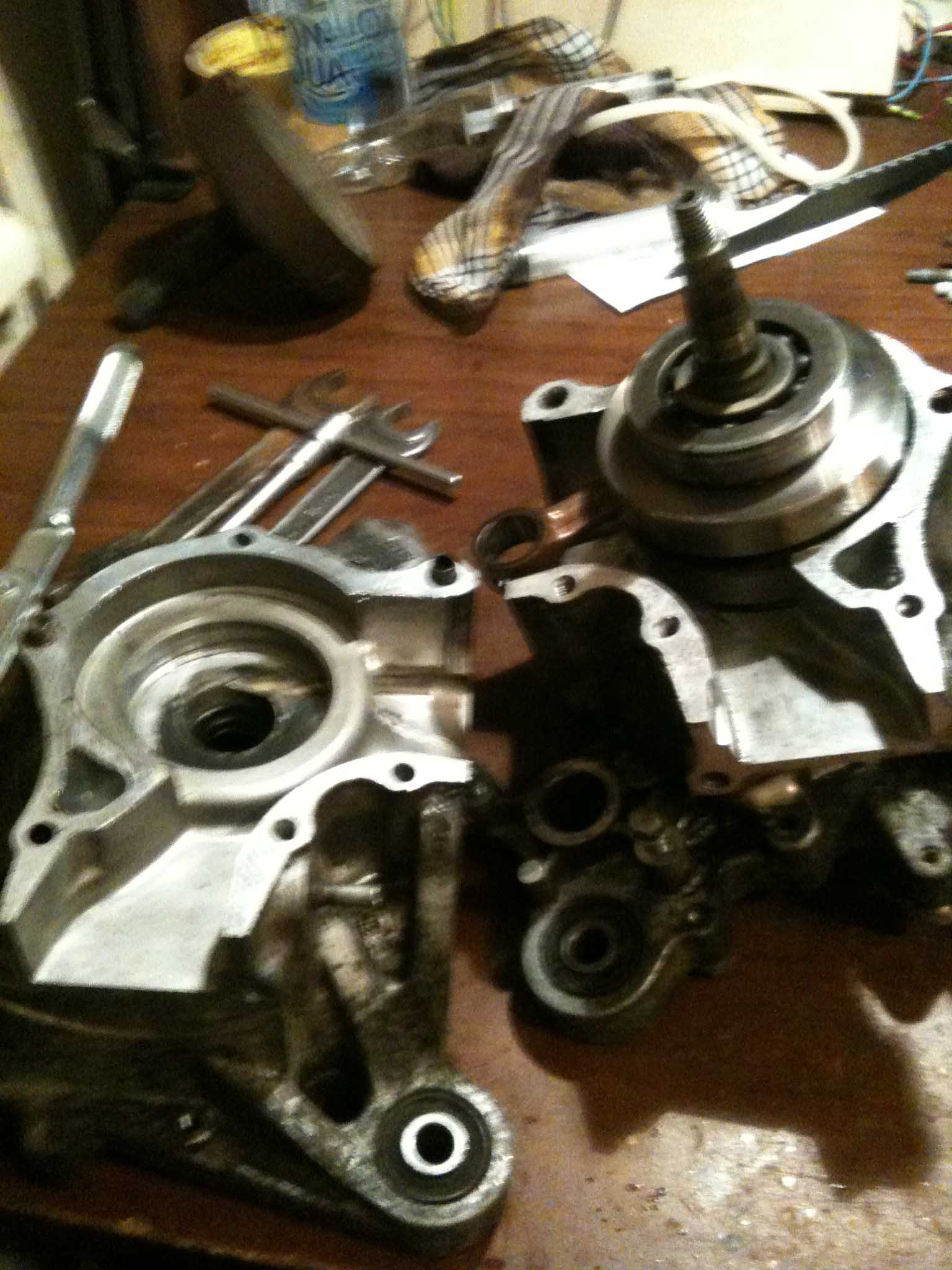

двигло разполовинил и там нет прокладки между половинками это так и должно быть ???

morgusha
Герметика там не было? Просто щель? Так быть не должно, конечно же.

СообщениеДобавлено: 19 Mar 2012, 21:02
Зарегистрирован: 06 Apr 2010, 11:09
Сообщений: 712
Откуда: москва
Скутер: IRBIS nirvana
следы герметика есть но как бы на самих стыках следов герметика вообще не осталось по бокам и то в некоторых местах ! так прокладка или герметик ???
хозяин говорит типа больше 30км не ехал, а потом перестал заводиться мож воздух подсасывало как раз и не работало !
вообщем буду герметиком смазывать...норм ???

СообщениеДобавлено: 19 Mar 2012, 21:56
Сообщений: 958
Комплект прокладок на это двигло стоит рублей 200-300. Смысл такой экономии?
