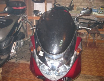

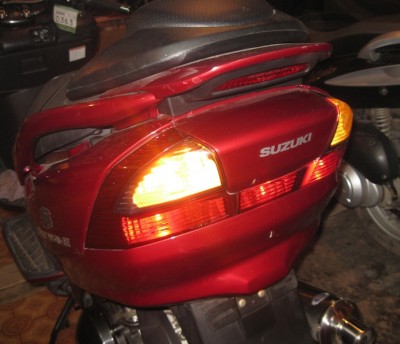

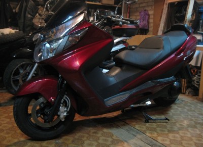

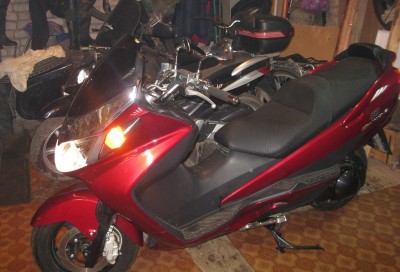

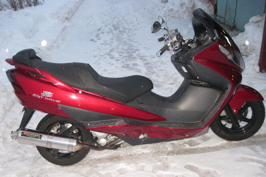

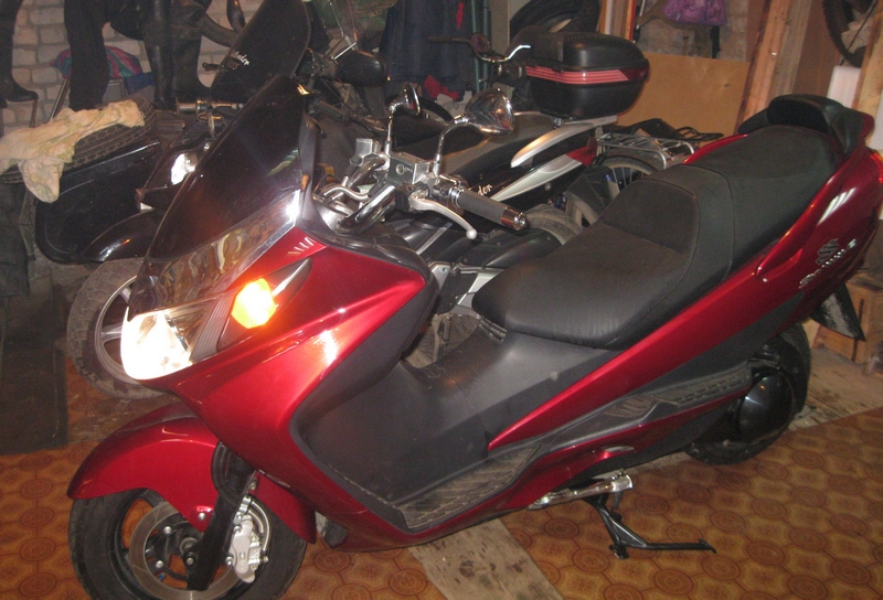

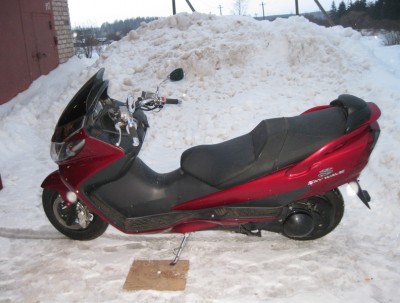

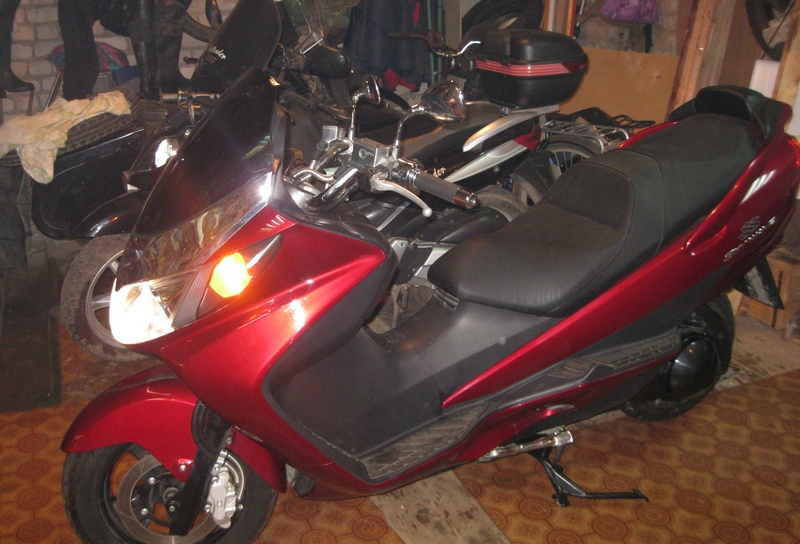

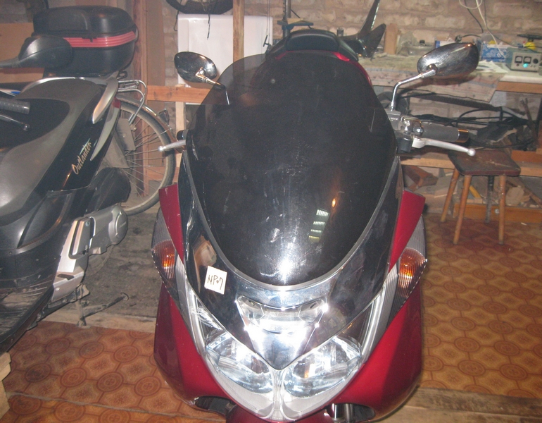

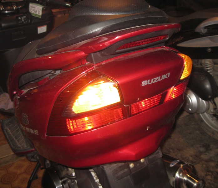

Пришёл из гаража. Пью кофе, греюсь и докладываю об увиденном.
Обрешётку разбирал почти целый час. Упаковали на совесть. БОльшую часть пластика обклеили плёнкой. Отдельное спасибо Андрею Потапенко. *DRINK* Стекло и зеркала, а также запасной комплект ключей были уложены в багажник, который не открыть, пока не установишь аккумулятор. Аккумулятор заряжал 4 часа током 2,5 А. Зарядку взял хорошо. 13,4 В на холостом ходу. Под нагрузкой не мерял. Померяю уже перед началом эксплуатации, предварительно ещё раз зарядив оптимальным током 1,2 А в течении 8 - 10 часов.
Багажник открывается ключом зажигания, утопив его и повернув в сторону, противоположную запирания руля. Лёгкий щелчок в районе замка, и микролифт плавно сам открывает багажник. Багажник большой: два шлема и ещё полпоросёнка влезет. Плюс три бардачка на передней панели.
Проверил масло в двигателе. Уровень немного больше, чем надо, и не чёрное. Оно и понятно - последнее ТО было 600 км назад.
Залил пару литров прошлогоднего бензина (у Урала взаймы взял). Ключ на старт, и с пятой попытки завёлся. Маслал недолго - секунд по 5 - 6. Ручку газа не трогал. Обороты - 2000 при прогреве. Где-то через минуту упали до положенных 1400. При этом стрелка термометра довольно быстро отклонилась на два деления. Значит термостат работает нормально.

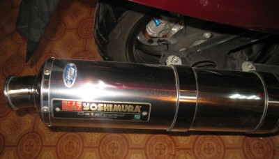

Звук из прямотока конечно обалденный. Бурбулит по-взрослому. Но это в гараже. Что будет на воле - не знаю. Может быть оставлю. А не понравится - куплю стоковый.
Фото пока с одного ракурса. Как-нибудь потом развернусь - будет с другого.

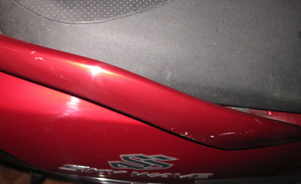

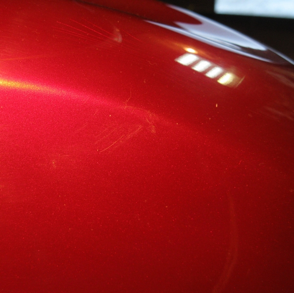

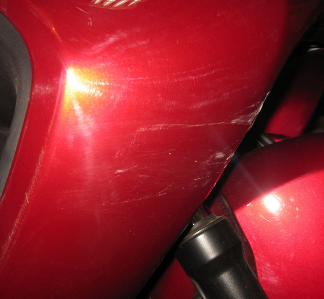

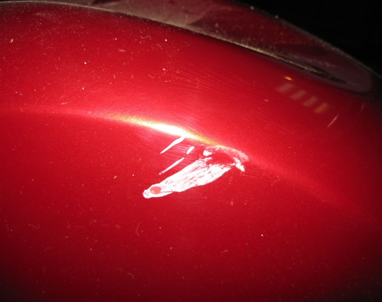

Япошка, паразит эдакий, видать неаккуратный был - кое-где есть царапины. Но неглубокие, пластик не повреждён, поэтому шпаклевать не прийдётся. Но красочку нужно будет подобрать или заказать чтоб сделали, и потом уже по теплу подкрасить.

Хоть бы с собой сфоткал, а то габариты как то не воспринимаются, пассажиру не высоко сидеть?
 Заголовок сообщения: Re: Сузуки скайвэй 400
СообщениеДобавлено: 09 Feb 2013, 19:15
Так я ж один в гараже...
Пассажиру может быть и высоко, но я в основном езжу один. Время покажет.

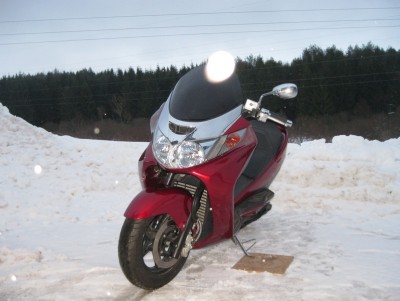

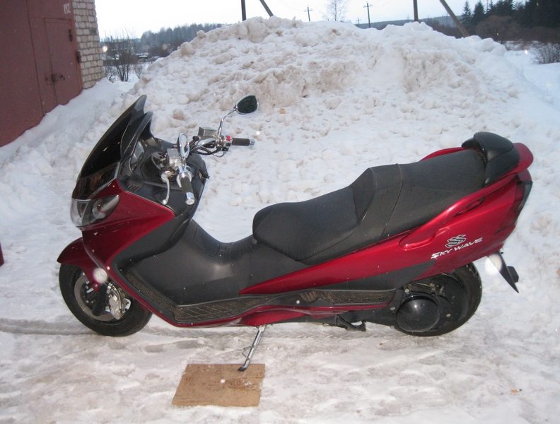

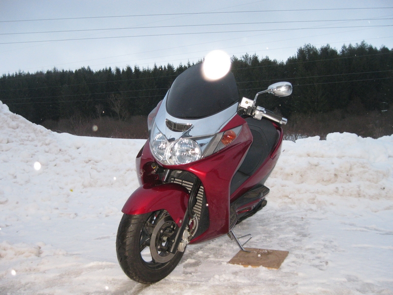

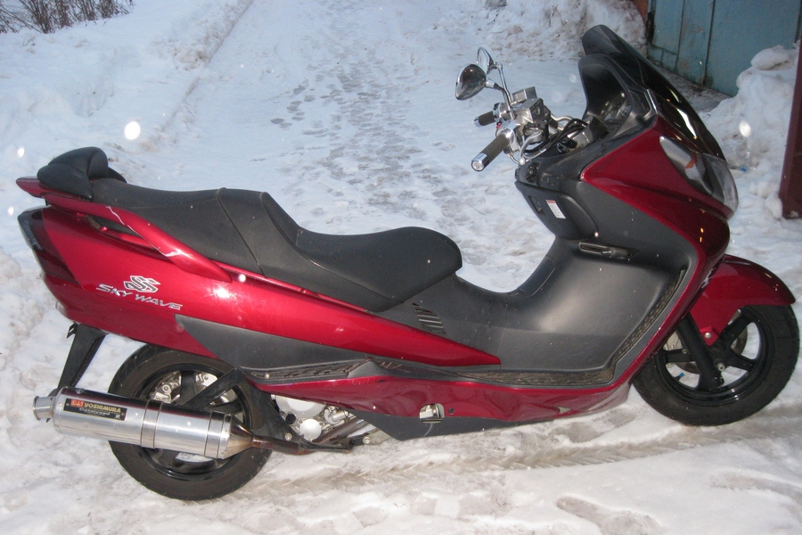

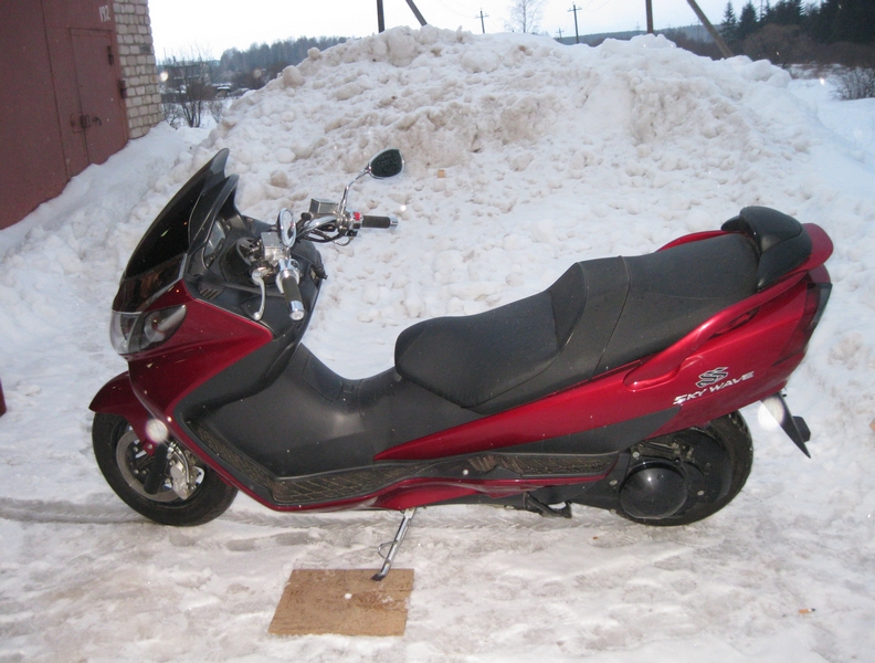

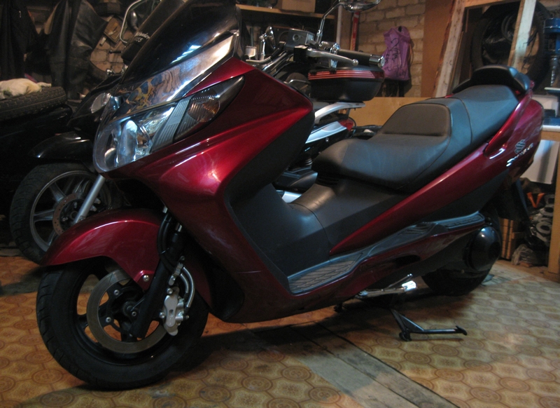

Навалом!
Вид справа.jpg [ 404.99 KiB | Просмотров: 4660 ]
Далеко до весны.jpg [ 346.59 KiB | Просмотров: 4660 ]
Понюхать снег.jpg [ 328.87 KiB | Просмотров: 4660 ]

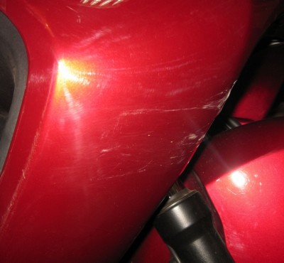

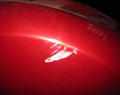

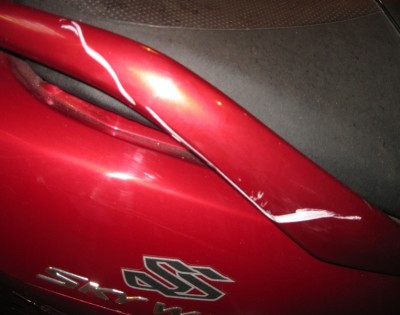

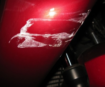

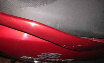

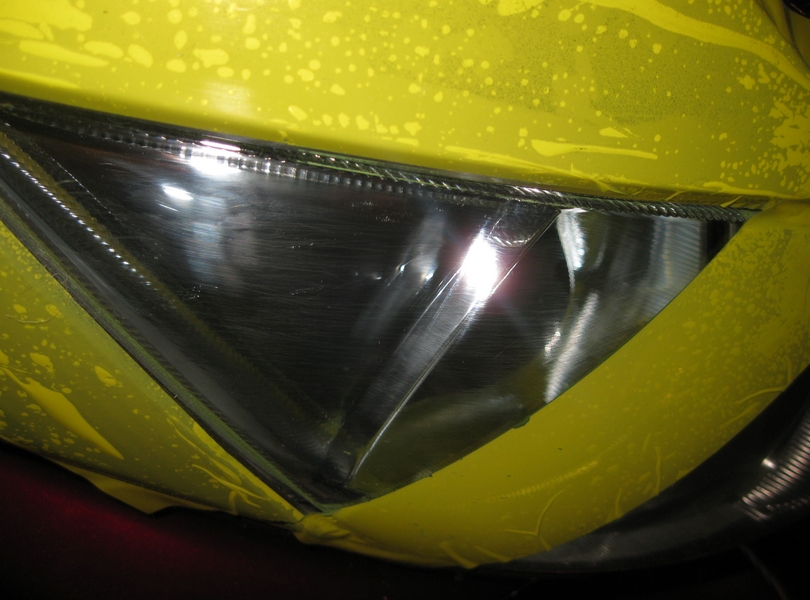

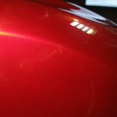

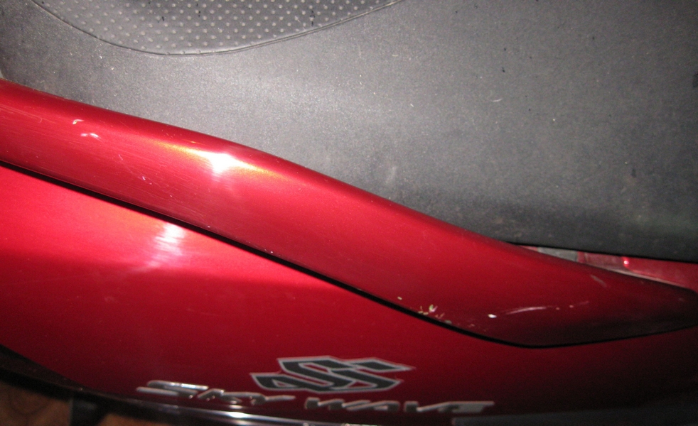

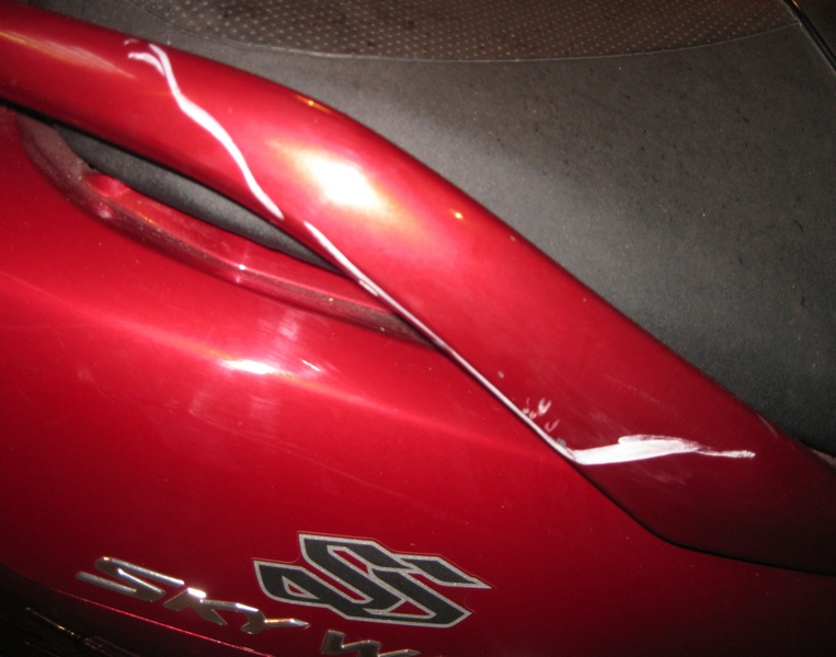

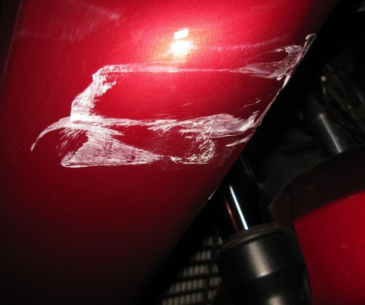

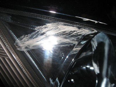

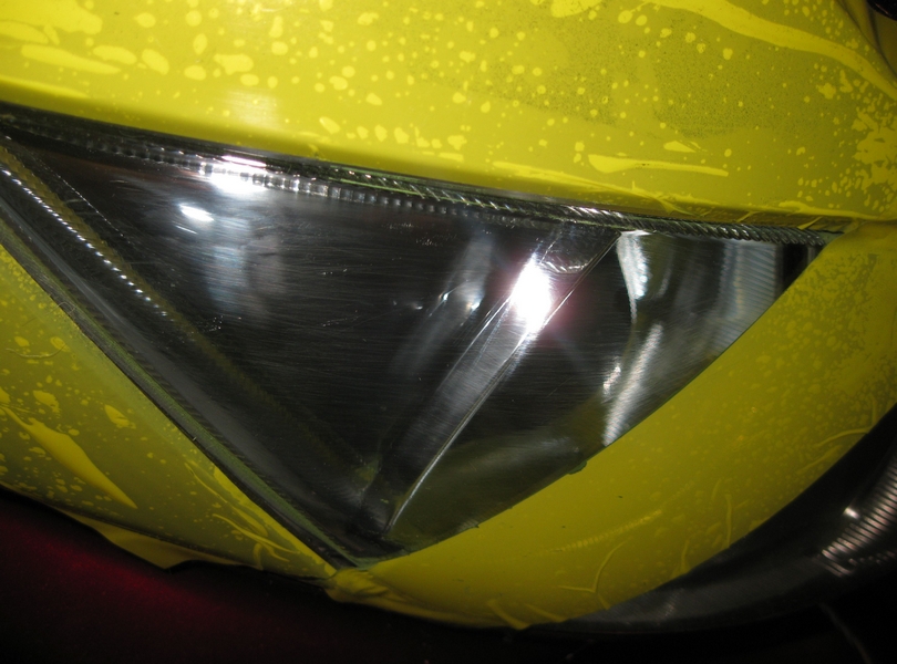

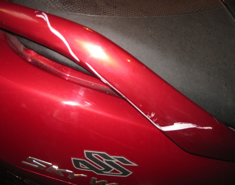

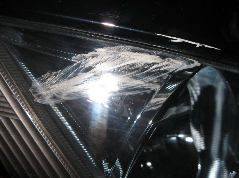

А вот это я убирал косяки, которые и в аукционном листе были указаны.
Мелкая наждачка и кусок валенка с пастой ГОИ. Полировальную пасту пока не купил. Потом подправлю.
Крыло до.jpg [ 277.04 KiB | Просмотров: 4656 ]
Крыло после.jpg [ 231.59 KiB | Просмотров: 4656 ]
Фара до.jpg [ 334.11 KiB | Просмотров: 4656 ]
Фара после.jpg [ 309.92 KiB | Просмотров: 4656 ]

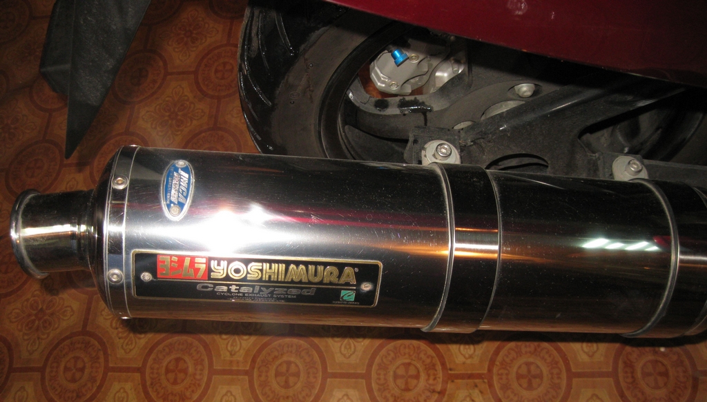

А это мой прямоток:
А как он звучит можно послушать здесь:
http://www.youtube.com/watch?v=Un--t6Gthck
Прямоток.jpg [ 423.67 KiB | Просмотров: 4706 ]
