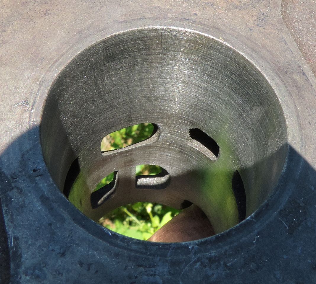

Поршень 0,5 уже поставил, а вот цилиндр придется ставить вот в таком виде, ибо если выводить все эти задиры, то нужна расточка. Если их местно вывести шкуркой, там будет впадина. Значит - перемещение колец в канавках, то разожмутся то снова сожмутся. Думаю это вообще не вариант.
3/4 окружности цилиндра в годном состоянии

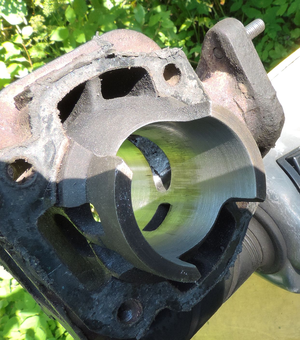

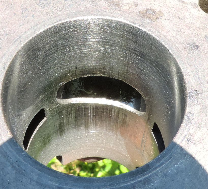

Задиры только возле выпускного окна, в основном под ним...
симцил 012.jpg [ 375.92 KiB | Просмотров: 7852 ]
симцил 014.jpg [ 176.06 KiB | Просмотров: 7852 ]
Вот буду ставить.
Вообще кто-нить так делал? Работать будет? Или до первой поездки в горку с полным газом? (полтора км я его уже катил есичё, это скушно)
