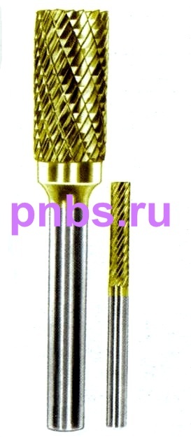

Как уже много раз писали про картер, да точить! Внешний диаметр гильзы на поршневой 82 кубика, обычно 54мм, на орбите дырка примерно 48мм. Вообщем по кругу точить 3-4 мм. Разобрав поршневую, просто надеваете новый цилиндр на шпильки, помечайте на картере окружность +1мм , и вперед. Для удобства шпильки конечно нужно вывернуть.Повторюсь, точить дрелью, с шорошкой, или цилиндрической борфрезой.

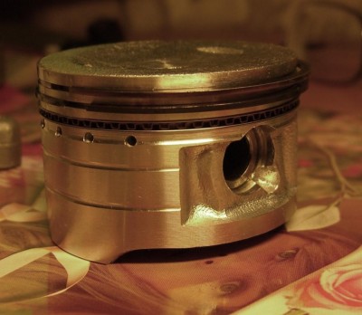

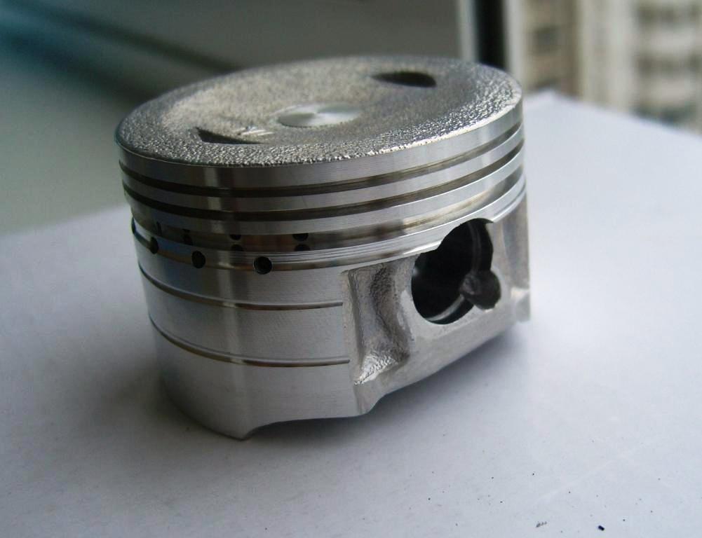

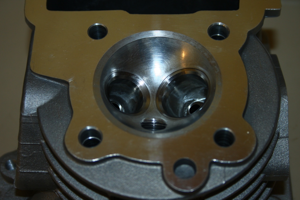

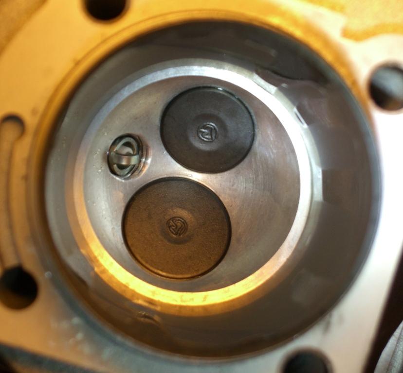

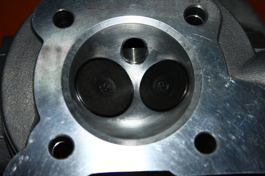

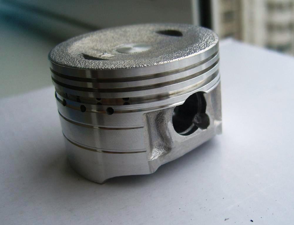

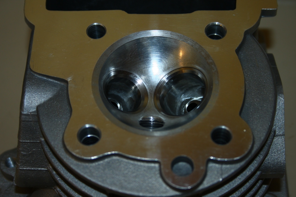

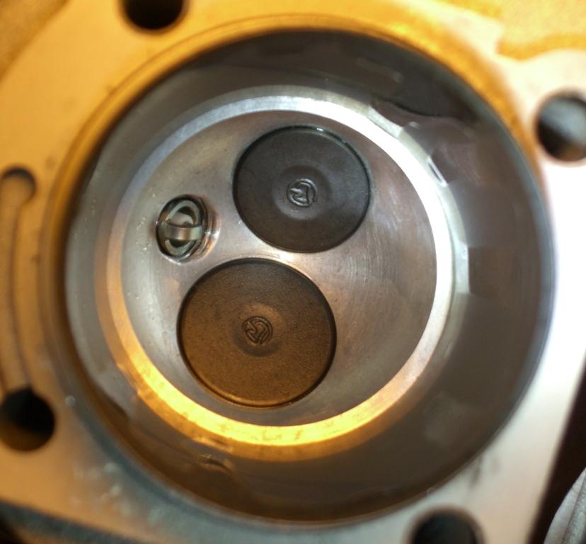

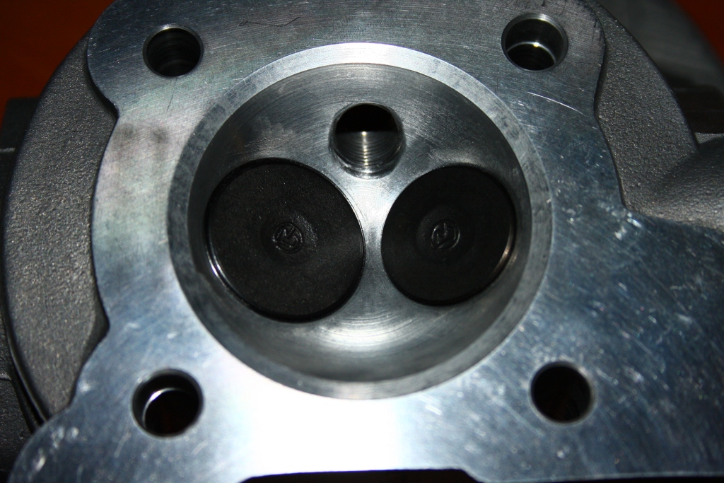

В скутермаге (не реклама) есть неплохая поршневая тюнекс 50мм -3500р. Очень достойное качество изотовления. Поршень из комплекта, обсалютно безболезненно переделываеться в Т-образный (не спрашивайте зачем), ибо имеет достадочный запас прочности. У них же есть и головки той же фирмы с 50мм выточкой-стыкуеться на ура. качество головы тоже очень неплохое. цена 3500р . Конечно я нашел что и там поточить (ссори, запилить), но можно обойтись и без этого. Форма сферическая глубокая ( только не надо про вытеснитель, при этом диаметре это пофиг.) Степень сжатия на этом комплекте получаеться не большая, в итоге:мягкая работа движка, и никакой детонации на всех режимах!

CIMG0591.JPG [ 72.4 KiB | Просмотров: 3693 ]
Комментарий к файлу: Таким он был!
CIMG0589.JPG [ 102.53 KiB | Просмотров: 3693 ]
Комментарий к файлу: Голова
IMG_4043.JPG [ 367.86 KiB | Просмотров: 3693 ]
IMG_4022.JPG [ 271.1 KiB | Просмотров: 3693 ]
Комментарий к файлу: Стыковка с цилиндром. Ступенька которую вы видете, это скос!
CIMG0587.JPG [ 81.93 KiB | Просмотров: 3693 ]
