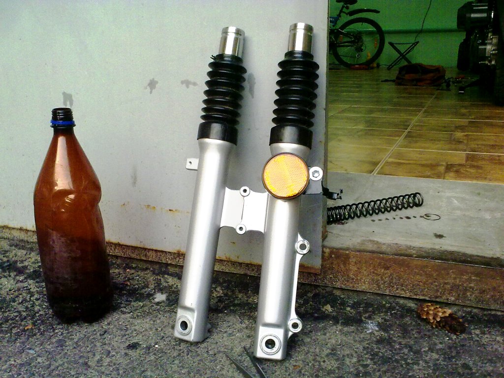

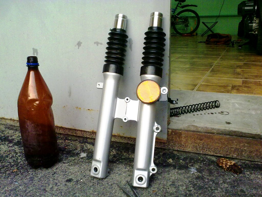

Сегодня разобрал переднюю вилку .Сзавода гидравлика ниразу не работала. Методом тыка определил что масло залитое на заводе слишком жидкое, и его мало, не принимая во внимание то что очень грязное. Вилка примитивна до безобразия, у меня на велике по сравнению с ней, просто космические технологии. В общем в итоге пришол к тому что более менее нормально она работает с обычным моторным маслом ( под руку подвернулась полусинтетика 5-30) .По емкости по 120 мл вполне нормально. В общем , кто эксплуатирует свой табурет :-D в летнее время , советую моторное масло, гидравлическое слишком жидкое и ничего не держит. После замены стало намного приятнее передвигаться по кочкам. И не так клюёт при резком торможении.
