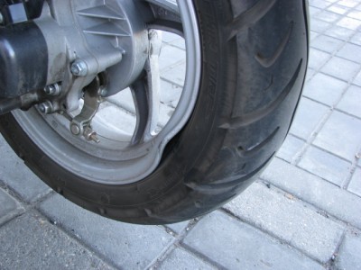

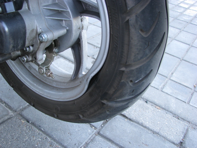

А где диск задний купить?
IMG_0002.JPG [ 177.19 KiB | Просмотров: 3790 ]
 Заголовок сообщения: Re: sym orbit 50cc 4t
СообщениеДобавлено: 01 Jul 2010, 23:25
Сообщений: 274
Откуда: москва
Стаж: Easy Rider с 1989г.
Это лечиться,новый стоит порядка 5тыков, так что стоит попробывать нежно рихтануть....
Вот и я о том же!!
А то мне в теме выгнуть "колесный диск" пишут умники:
Peregarov писал(а):
Sob@ka199 писал(а):
Читаем посты выше 3200-стоимость двух новых дисков.
Вопросы есть?
Ну если времени много свободного и девки не дают,то можно и"ананизмом" заняться :-D
И это Sob@ka199-подшиПник пишится без буквы Б

Ну это можно и выправить.
А вообще зачем за 5000 брать-то, вот за 1900 хорошенький такой:
http://skuterok.ru/component/option,com ... /Itemid,8/
Оригинальные з/ч стоит покупать только в крайнем случае, когда другие не подходят.

Благодарю!
Я уж лучше в г.Щелково доеду, там сказали сделают гидравликом :-x

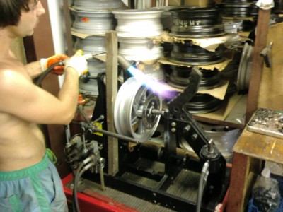

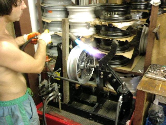

Сделал диски r-12 от sym orbit 50
шиномонтаж + правка дисков (два диска) = 1 350рублей!!!
Сделали отлично))! правда ехать далеко!
http://www.nakozlovke.ru :-D
-0066.jpg [ 34.4 KiB | Просмотров: 4021 ]

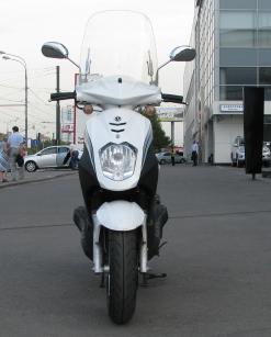

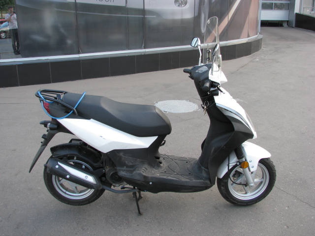

Поставил хромированные зеркала 200р
и лобовое стекло ))) 500р
Советую поставить лобовое )) супер!!!
IMG_0032.JPG [ 153.79 KiB | Просмотров: 4000 ]
