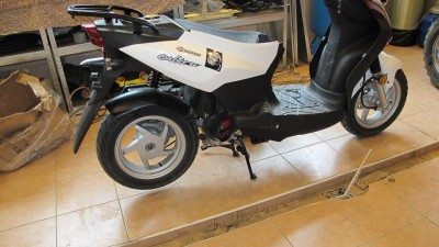

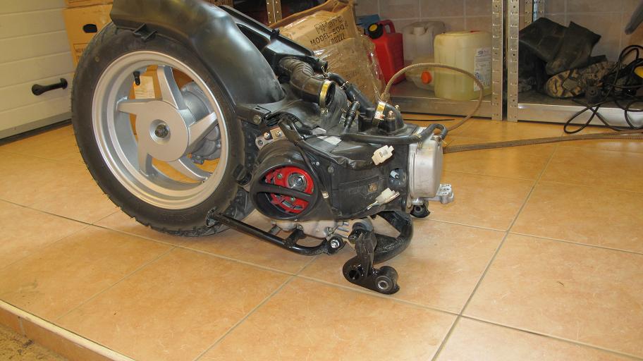

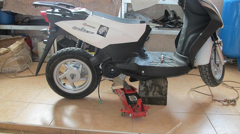

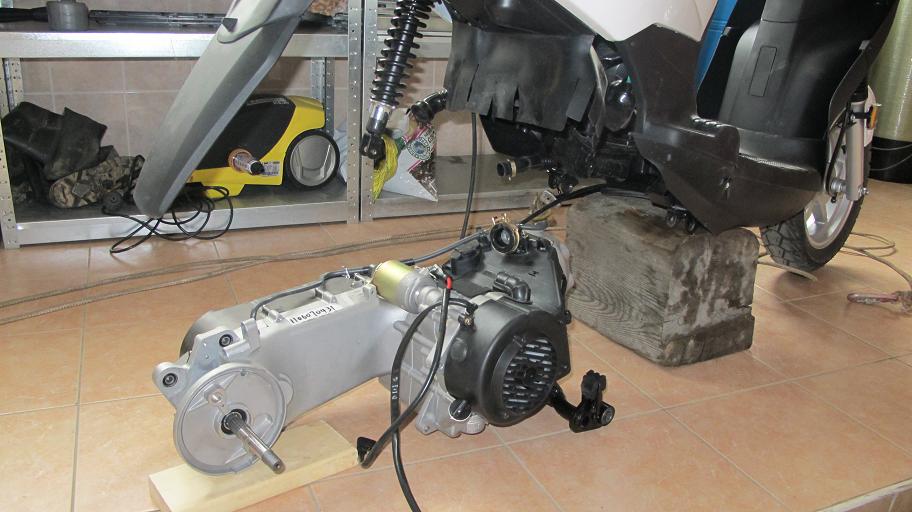

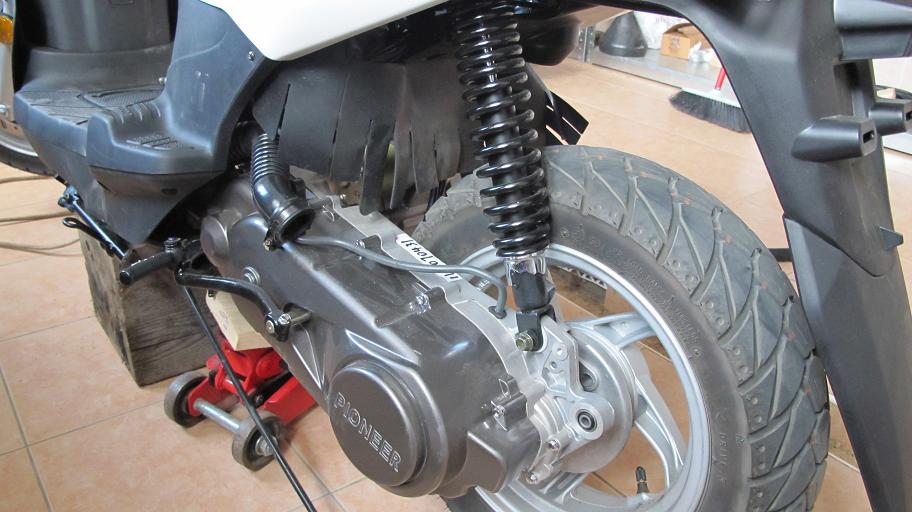

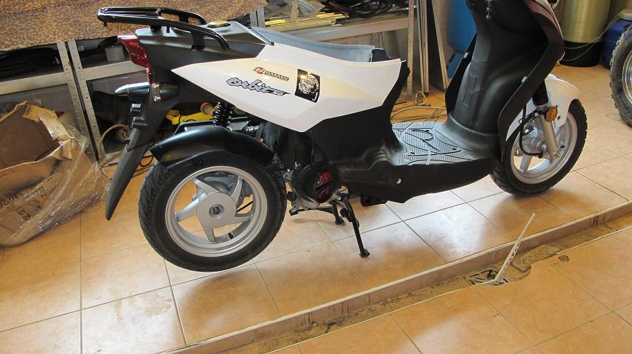

1.Заказал моторчик и всю "навеску" (колесный диск, фильтр, карб, глушак, реле). Пока пришел только двигун, дабы не терять время и еще покататься в этом сезоне - решил сразу прикинуть мотор. Навеску ещё жду...

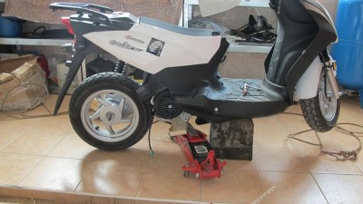

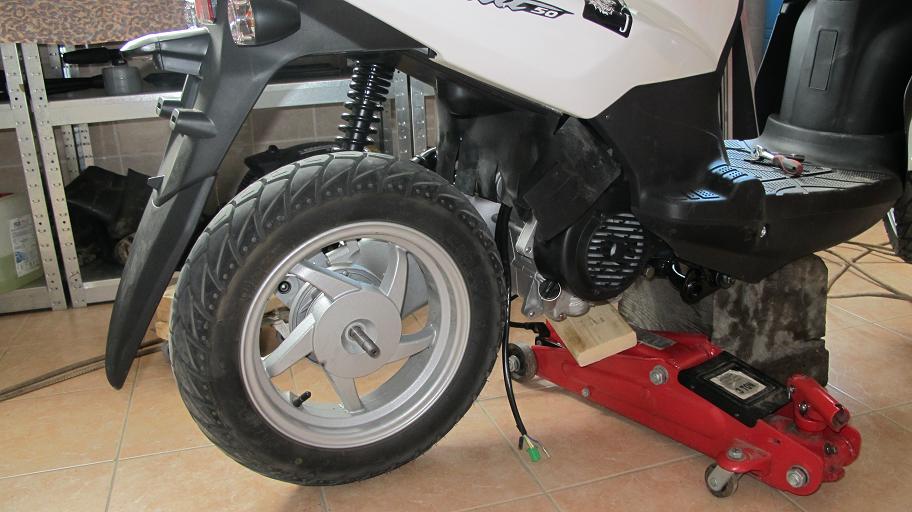

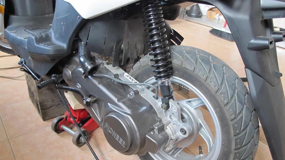

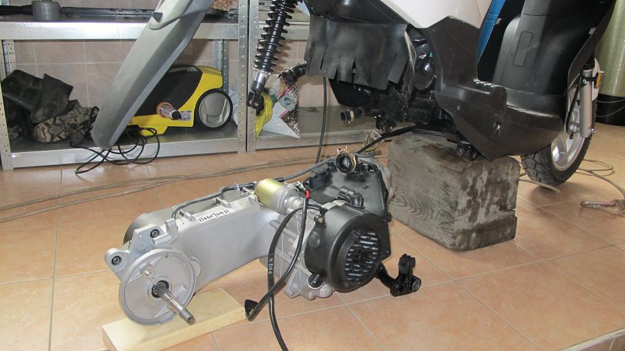

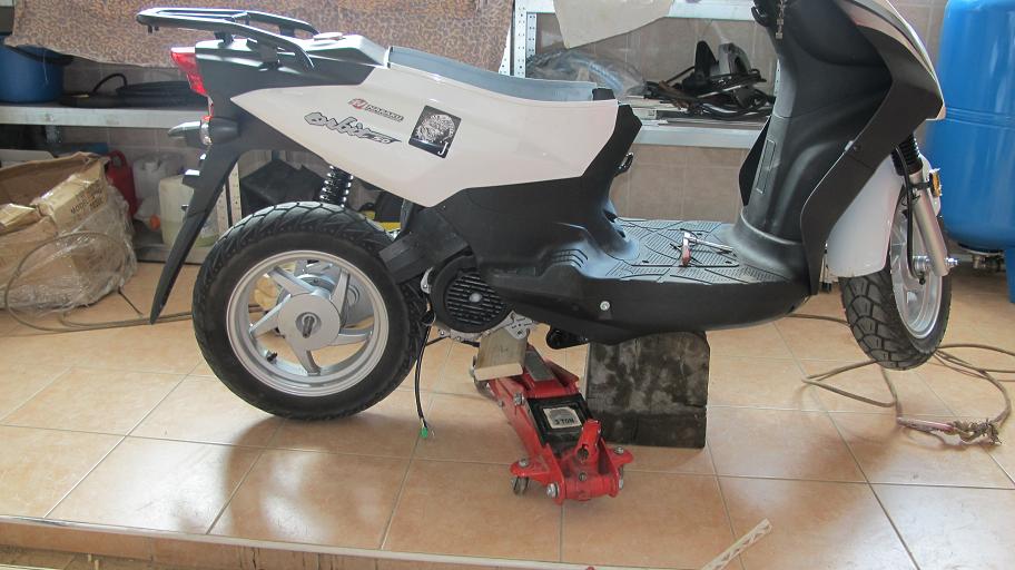

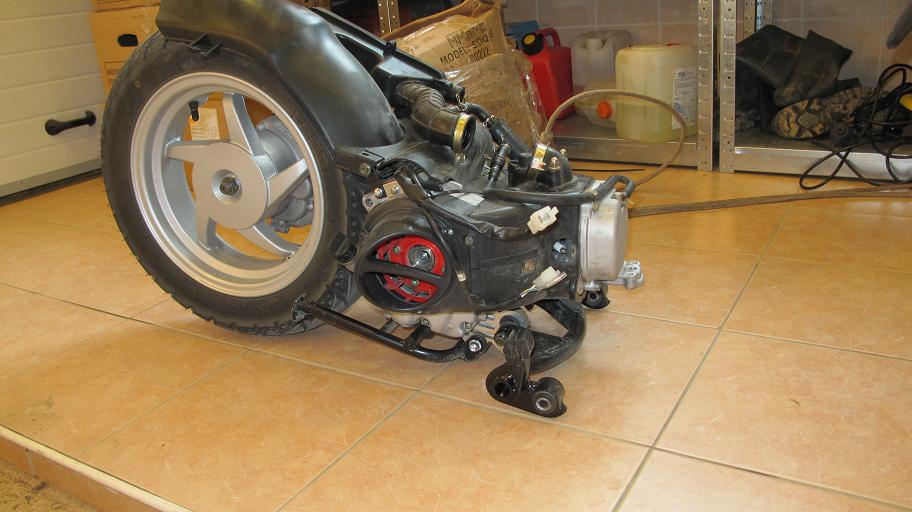

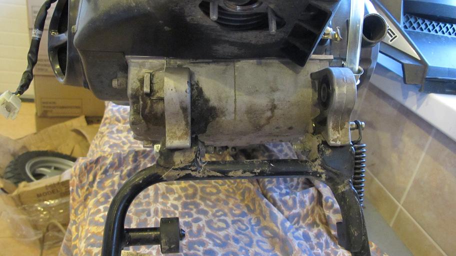

2.Снял стоковый мотор в сборе с колесом. На "раме" оставил только подключенный карбюратор.

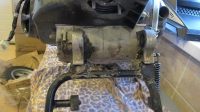

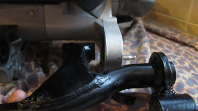

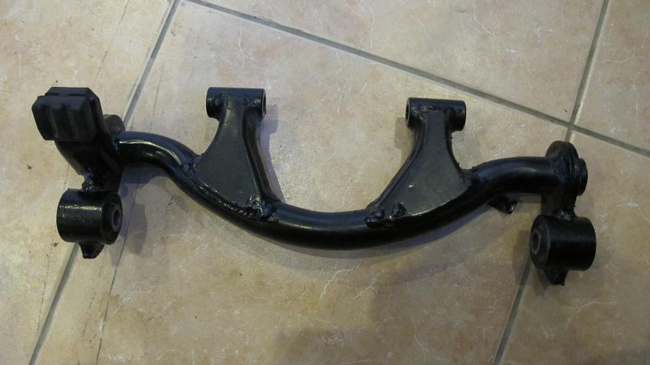

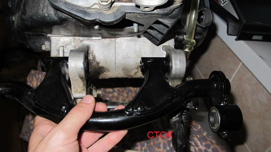

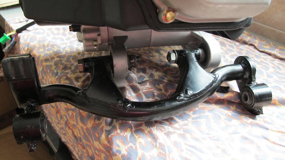

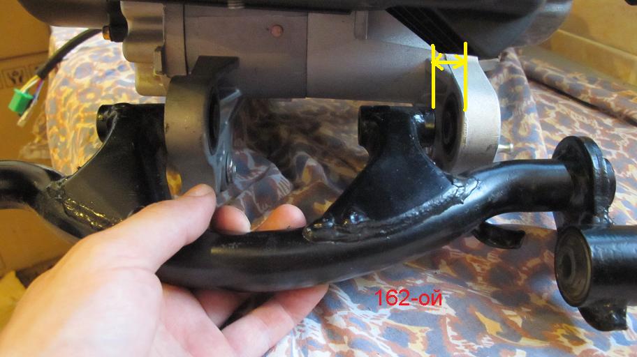

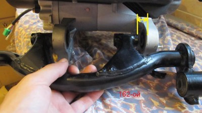

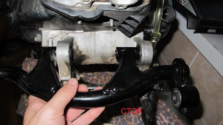

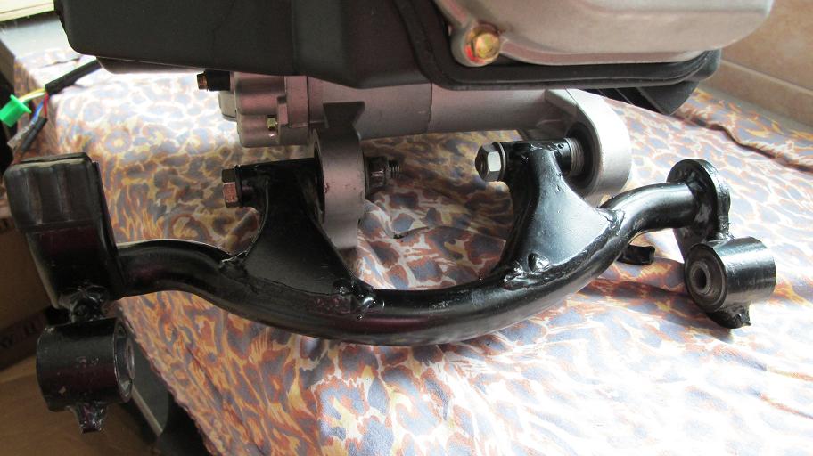

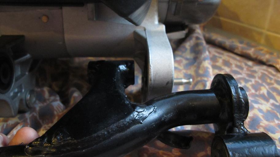

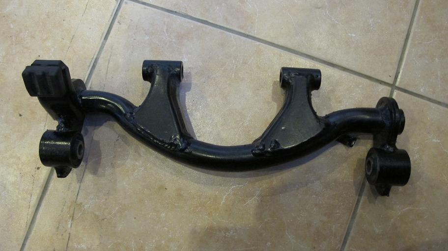

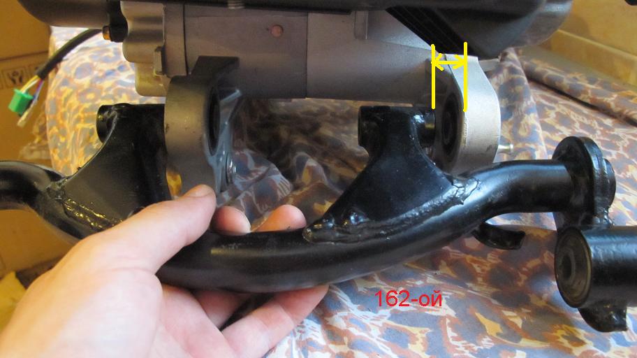

3.По предварительным прикидкам, мотор встаёт без проблем, нужно будет только отцентровать. Штатный маятник подходит отлично, ввиду своей формы, за исключением одного: расстояние между ушами крепления на 162-ом шире примерно на 10-12мм. Временно подобрал шайбы и более длинный болт. В перспективе сделаю втулку нужной ширины. На фото видно.

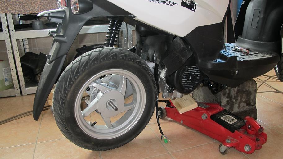

4.Штатное заднее колесо орбита подходит по диаметру и шлицам, но не подходит по размеру барабана и ширине. Для облегчения установки колесо просто надел на ось.

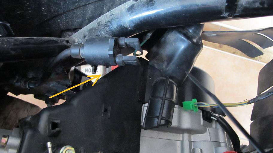

5.Двигун без проблем прикрутился, нигде ничего не задевает. Стоковый аморт тоже прикрутился как родной. Исключение (пока не подтвержденное) только крепление и сама катушка зажигания. Расположена довольно близко, возможно будет задевать за кожух цилиндра при больших ходах. Под моим весом не задевает.
6.После многочасового "курения" форума, скачал электросхемы и изучил принципиальные схемы как 139-ых так и 157-ых. Различия проводки в следующем: контакты стартера на орбите выведены в отдельную двухконтактную клемму, на 162-ом -плюс стартера отдельный провод, масса видимо с движка берется. Поэтому клемма стартера а раме орбита осталась незадействованной. Плюс стартера подключил напрямую на штатное реле, массу просто временно кинул на корпус двига.

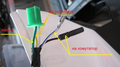

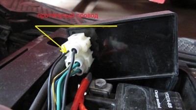

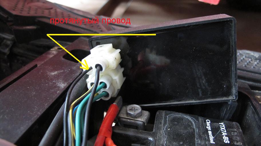

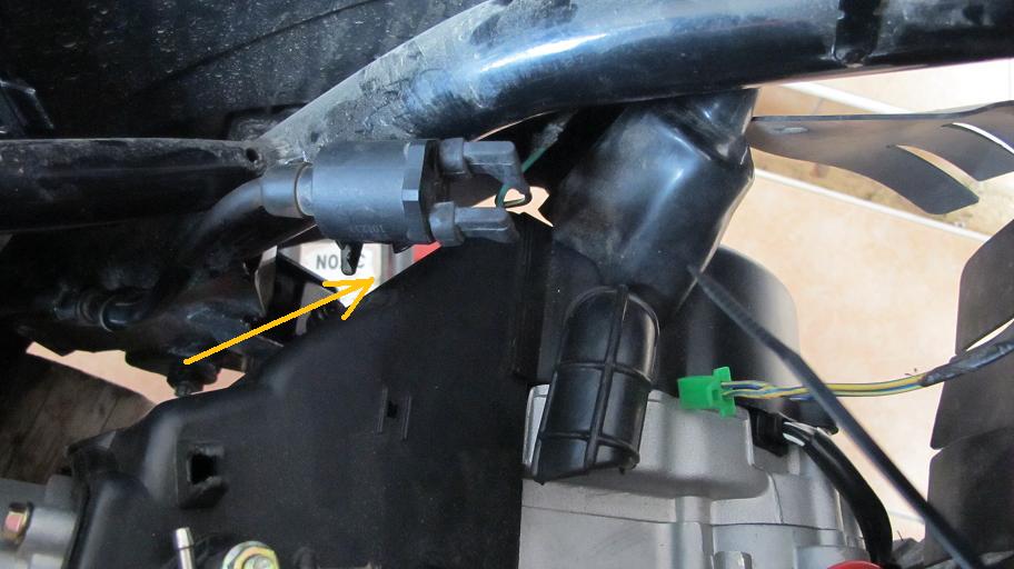

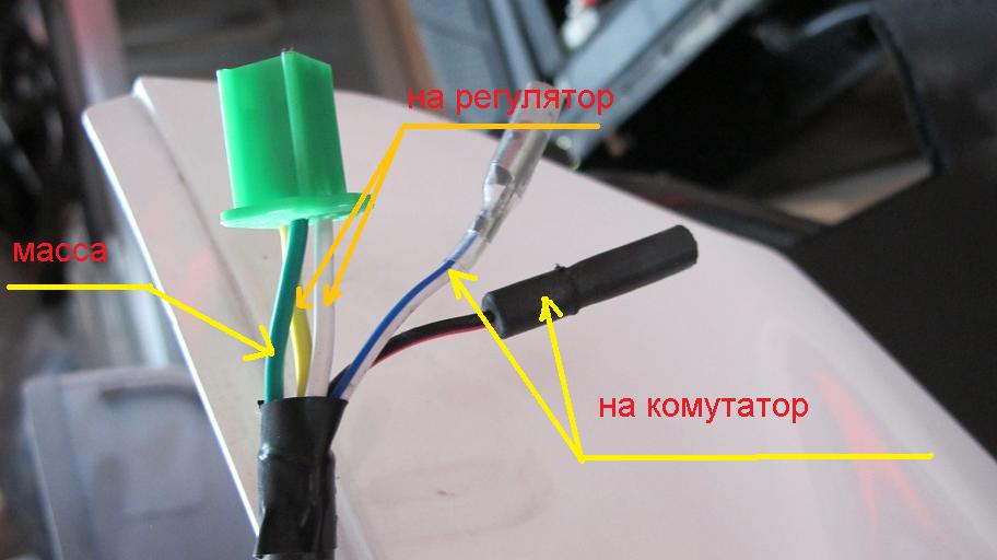

Теперь про электрику. Со штатного гены орбита выходят два провода на регулятор и один (тонкий) на CDI-модуль(комут). На 162-ом из гены выходят три провода (+зеленый(масса)) и два тонких. В итоге, эти два провода(белый и желтый) подключаем к регулятору через штатную клемму орбита на раме. Никаких доп проводов тянуть не нужно. А третий-зеленый тупо через клемму кидаем на массу, я провел напрямую к акуму. Теперь тонкие провода: один идет через ту же клемму на раме на коммутатор, а второй удлиняем и тащим к этому же коммутатору. Один контакт на штатном комуте орбита свободен, этот провод и подключаем к этому контакту. Вроде с проводкой всё.

Комментарий к файлу: временные шайбы
13.jpg [ 77.13 KiB | Просмотров: 5458 ]
Комментарий к файлу: коммутатор
15.jpg [ 68.64 KiB | Просмотров: 5458 ]
