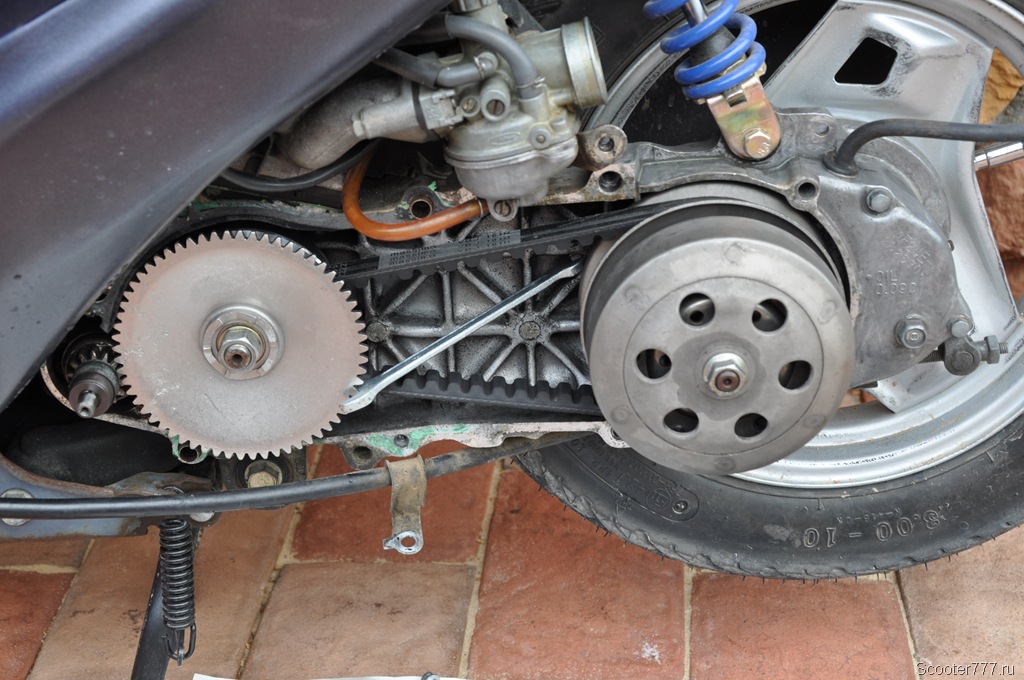

- Чем зафиксировать колен-вал из простых, подручных средств? Специальную гребенку - фиксатор не нашел.
Вот так, только для нашего вариатора лучше подходит ключ 8 на 10.
DSC_2893.jpg [ 215.94 KiB | Просмотров: 7976 ]

Гайку эту чертову ничем не возьмешь, без риска что-нибудь сломать.
Вот зачем так делать? Почему не предусмотрели возможность фиксации колена, например с обратной стороны, или дырок насверлить в шестерне под съемник?
В общем, пришлось ехать в сервис, откручивать эту гайку.

Для 139 двигателей есть зубчатые съёмники сторонних фирм, прикручивающиеся на два винта. 10-20 долларов за него - не деньги, даже для частника.

Гайка на вариаторе откручивается так! Со стороны генератора откручиваешь крыльчатку и закручиваешь пару болтиков обратно, затем кладёшь между ними какой-нибудь мощный рожковый ключ и фиксируешь его, например, уперев в раму (не знаю, как у тебя, найди способ). Затем откручиваешь гайку на варике аккуратно, без рывков!!! Если гайка закручена очень сильно (а оно так иногда бывает), то без съёмника не обойтись - не тяни сверх меры, можно свернуть шатунную шейку - по отзывам местных "гур", сам я никогда её не сворачивал, обычно всё нормально откручивалось у всех скутеров, кроме одного - кстати, он был на 139QMB, как и твой. Когда я увидел, что гайка затянута слишком туго, я просто аккуратно спилил её болгаркой, и потом накрутил новую, и всё ок.
