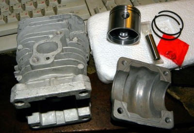

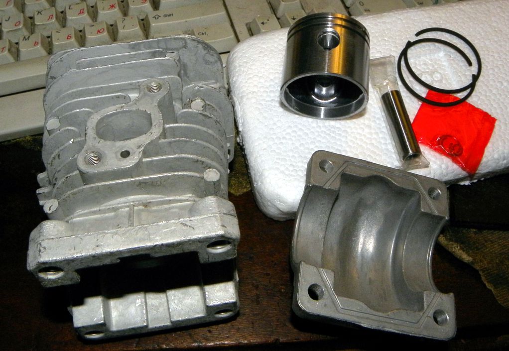

Приехало с алиэкспресса http://ru.aliexpress.com/item/FREE-SHIP ... 71577.html
Вроде всё годное... и поршневых колец 2. (а щас стоит родная цпг с одним кольцом)
DSCN0429.jpg [ 170.93 KiB | Просмотров: 8710 ]
135D.jpg [ 108.08 KiB | Просмотров: 8710 ]

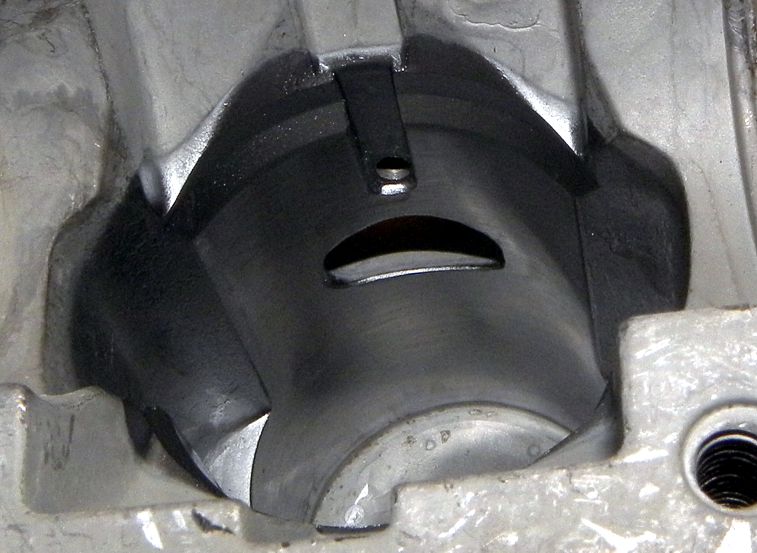

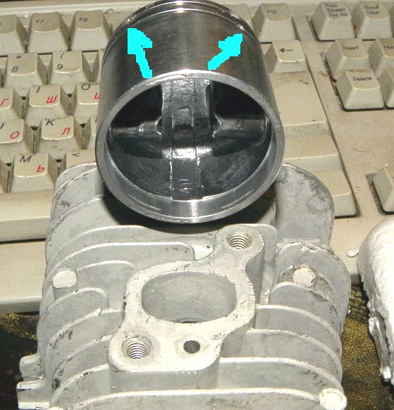

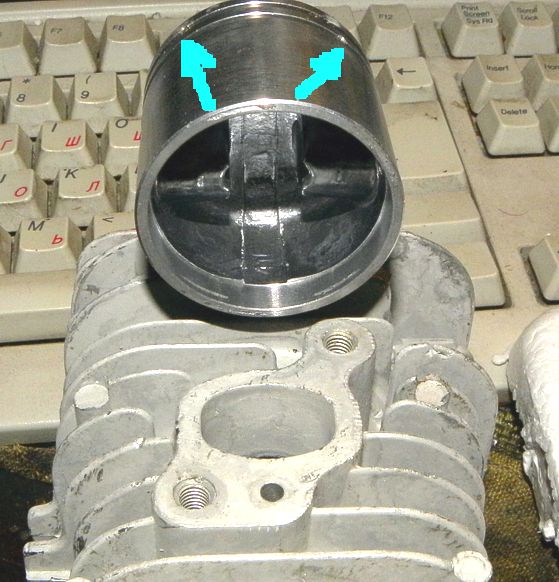

Вопрос.
Как ставить поршень? Можно так, что штифты для поршневых колец (отмечены стрелками) будут со стороны впуска

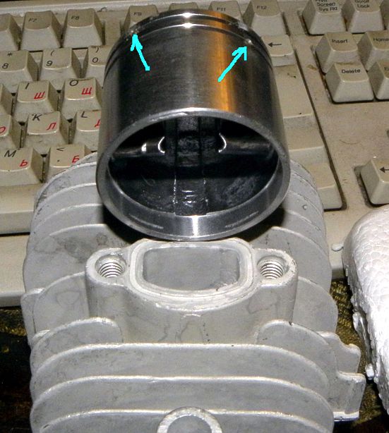

1365158005_zm_chelyabinsk_ul-250-let-chelyabinsku_-17-_1.jpg [ 107.77 KiB | Просмотров: 8710 ]
или наоборот, повернуть поршень на 180°, и штифты тогда будут со стороны выхлопного окна.
DSCN101.jpg [ 104.95 KiB | Просмотров: 8710 ]
В обоих случаях стыки колец в окна не попадают, но запас больше, если стыки будут где впуск, это окно поменьше.
Меток никаких нет, за исключением синей точки на днище поршня.
То есть. Кольца расположаться так: либо стыки колец будут со стороны впускного окна
либо со стороны выхлопного

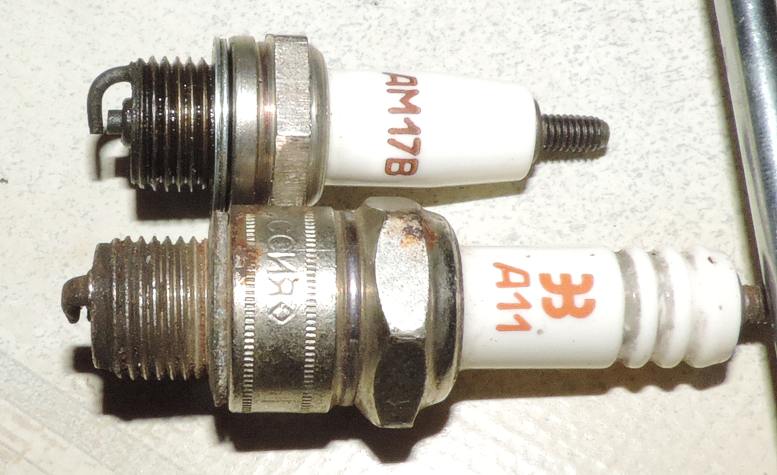

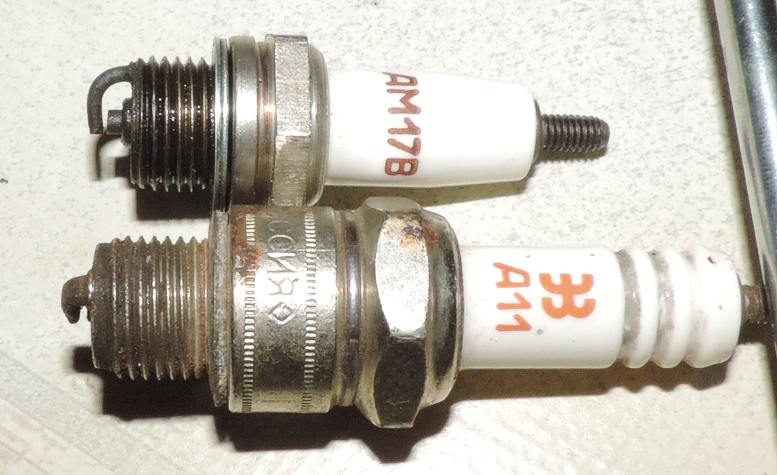

На бензопилу "Тайга-245" можно поставить обычную свечу вместо маленькой.
Проверено мной, поршень в нее не упрётся.
Вряд ли кому-то эта инфа пригодится, Тайгофф нет уже ни у кого.
Наверно зря написал. :)

ставить поршень так, что штифты для поршневых колец будут со стороны впуска.

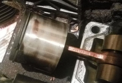

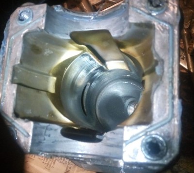

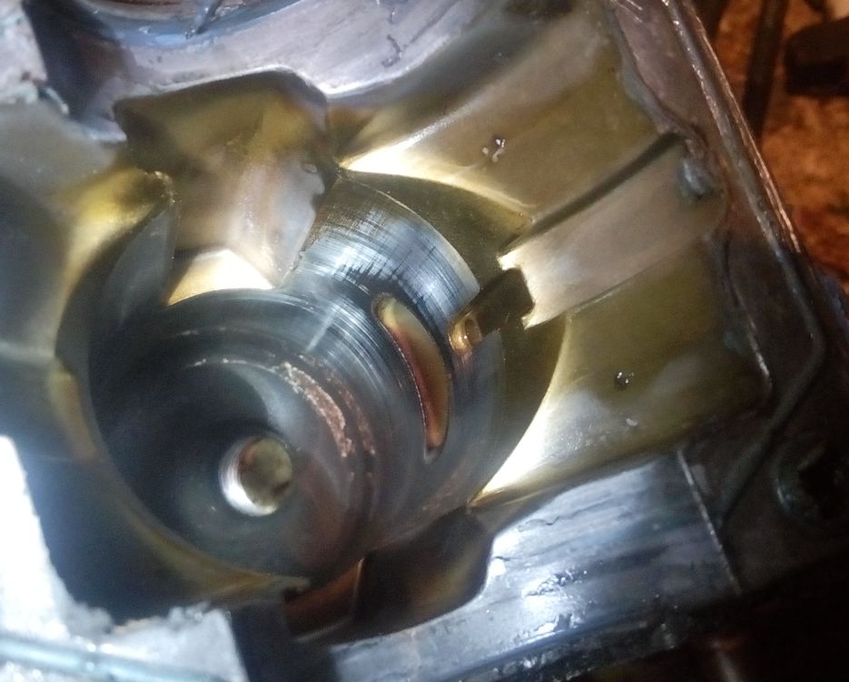

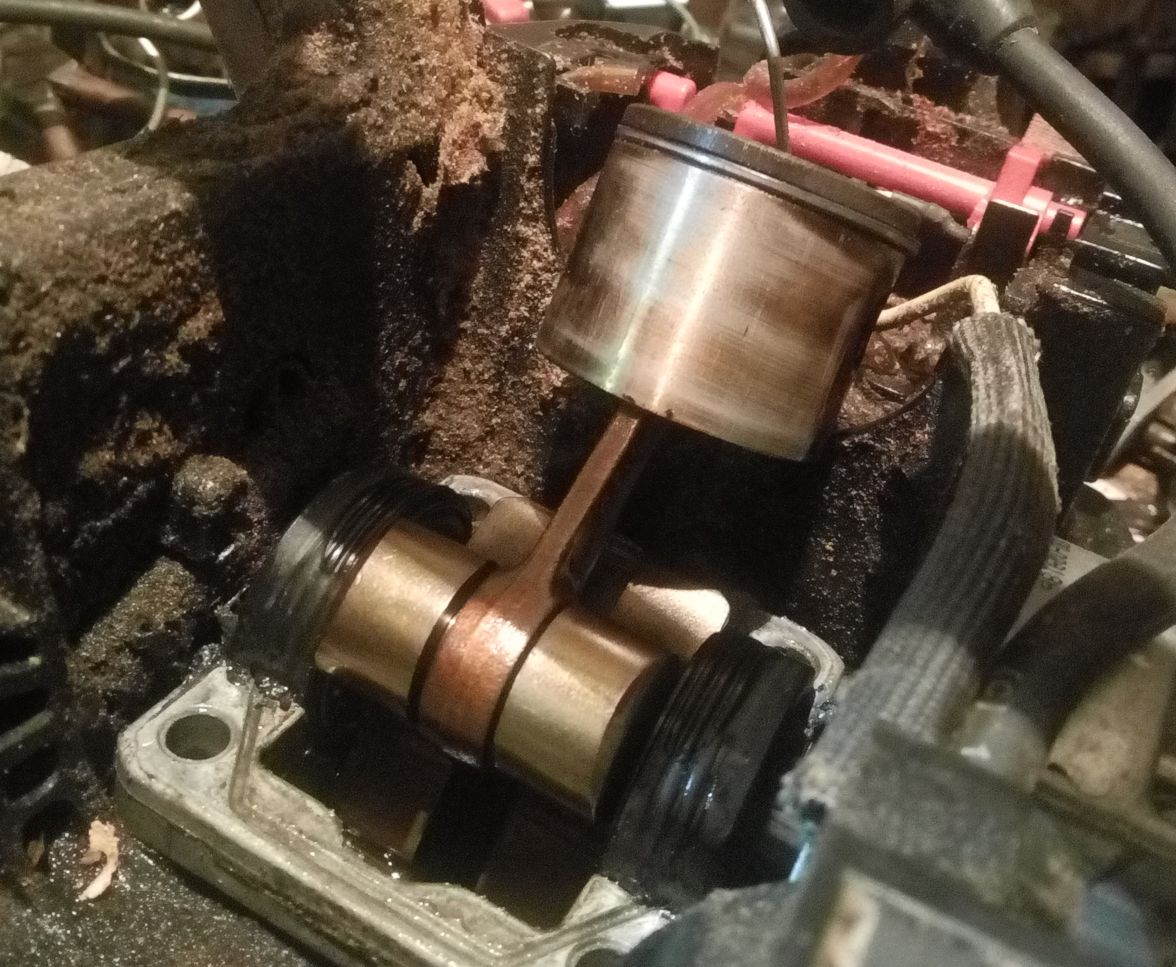

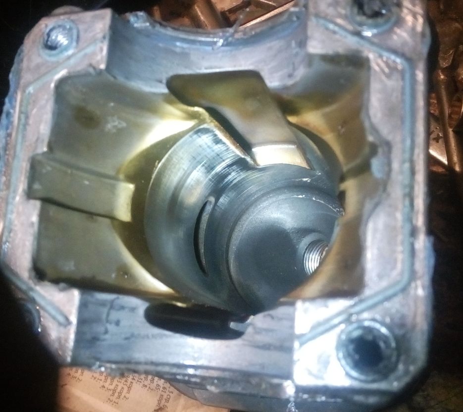

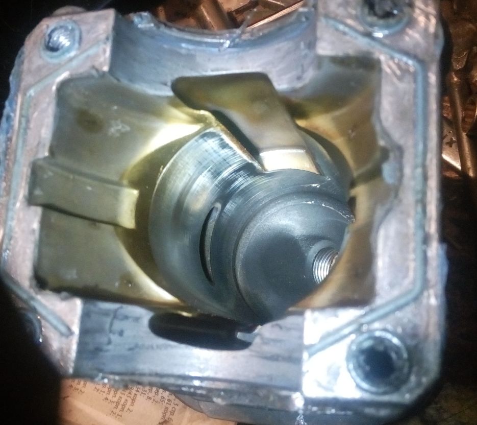

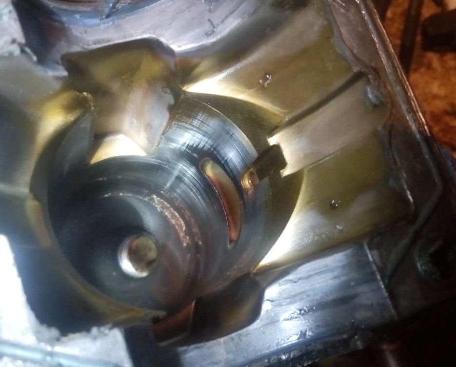

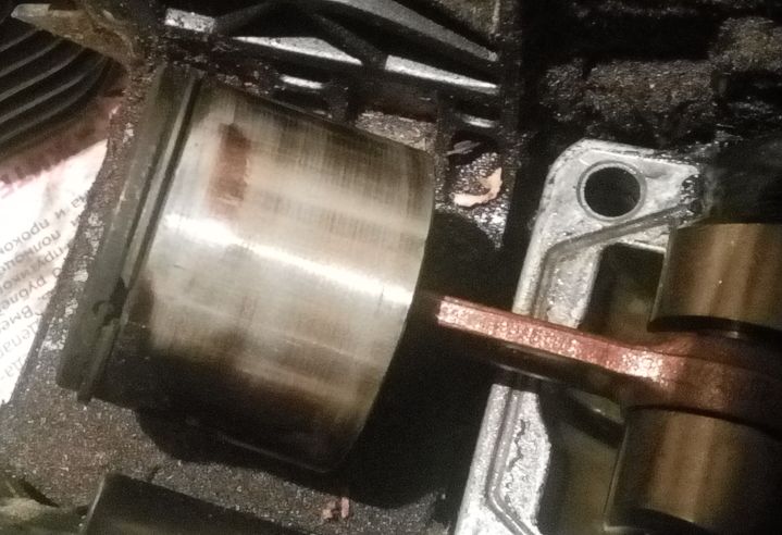

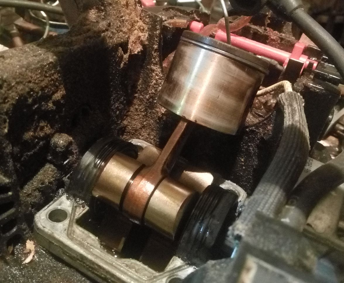

Бензопила Partner 350 Chrome.
Не заводится.
После прокаливания свечи, дает 1 вспышку, и дальше всё, и свеча мокрая.
Зацените состояние цпг.
поршень1.jpg [ 199.85 KiB | Просмотров: 7627 ]
поршень2.jpg [ 72.69 KiB | Просмотров: 7627 ]
цил2.jpg [ 93.09 KiB | Просмотров: 7627 ]
цил.jpg [ 105.32 KiB | Просмотров: 7627 ]
Новая цпг - есть! *YAHOO*
Но в ней ли дело? Надо ли менять? Тут, помимо прочего, выяснилось, что карбюратор люто льёт, из него течет прям, и где коленвал там в общем озеро....
 Заголовок сообщения: Re: Бензопила.
СообщениеДобавлено: 08 Oct 2020, 03:28
Займись вначале карбюратором. Его по любому прийдется колупать.
СообщениеДобавлено: 08 Oct 2020, 07:32
Сообщений: 731
Стаж: ¿
Там колупать не надо, просифонить все клапаны и каналы растворителем карбюраторов да мембрану иглы заменить (если хоть слегка хлопуном стала). Настроить на чуть богатую смесь, и хх, и рабочие.
Поршневая нормальная, для контоля разбирать не нужно: снял глушитель, повертел колено, с фонарем увидел стенку впуска цилиндра вдали и стенку выпуска поршня вблизи, нет задиров- все нормально. Кольца/компрессия по ощущениям на армстатере понятны, если карбик исправен- до 3-4 очков комрессии будет заводиться и работать (мощность упадет расход возрастет, конечно)
СообщениеДобавлено: 08 Oct 2020, 15:20
Сообщений: 1169
Скутер: GXomegaS150
Стаж: ∞∞∞
То,что люто льёт может быть следствием убитой поршневой.
В первую очередь ЦПГ,подшипники и сальники коленвала,прокладки/шланги/впускной коллектор,модуль зажигания.Карбюратор в последнюю очередь надо трогать,если топливный фильтр и шланг в норме.
