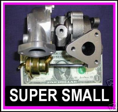

Полностью согласен! Но долгими зимними вечерами гуглил буржуйские форумы и собрал для себя достаточно много полезной информации. У них Китайская техника тоже достаточно популярна, но в основном 125-150 сс. Больший объем облагается налогом и достаточно большим, да и бензин дороже (пока :) ) чем у нас. Так вот, многие пытаются выжать из этих моторов, путем установки инжектора и турнины ( именно турбины а не нагнетателя) максимальную мощность. Инжектор у них один, Канадский МВЕ. А вот турбин два вида Японская MOTORCYCLE QUAD RHINO Turbo BIKE SEADOO Small IHI RHB31 и Garrett GT0632SZ. Особой популярностью почему то пользуется Гаррет. Отслеживал ветку на Английском форуме. Там переделывали скутер OMAKS JJ125T-17 объем 125 см3, ставили инжектор МВЕ + турбина Гаррет + "зажигание" комплект magnetimarelli. Результат впечатляющий! Максимальная скорость возросла со стоковых 45 миль до 76 миль по GPS динамика сравнима с 200 кубовым скутером в "стоке". Смотрел видео с полигона, ни чем не уступает. Только после этого "тюнинга" им срочно пришлось менять задний барабан на диск. По тому, что тормоза не "справлялись". Мой вывод следующий. Турбину на 50-90 сс ставить нет смысла. Вот по этому и рассматриваю нагнетатель, может хоть "малый" эффект даст. Да и цена не "запредельная" 68$. На картинке Японская турбина.

Этот нагнетатель уже и в Москве появился! На сайте продавца, вот такое описание, меня улыбнуло :-D
Эта турбина принудительно нагнетает воздух в систему впрыска (карбюратор).
Принцип действия прост...
Устанавливаете турбину на вашу технику, вместо штатного (или уже не штатного) воздушного фильтра (устанавливается непосредственно на карбюратор), выводите кнопку включения системы на руль (поставляется в комплекте). Когда двигатель вашего скутера раскрутится до средних и более оборотов, включаете турбину и получаете прирост мощности в двигателе.
Диаметр выходного отверстия = 44мм.
В наборе имеются резиновые прокладки для установки на различные карбюраторы.
Турбина устанавливается на любой карбюратор от 50сс до 170сс.
Аж с кнопки работает! Как домашний "винтюхлятор" :-D На картинках тоже, что и на ebay!
