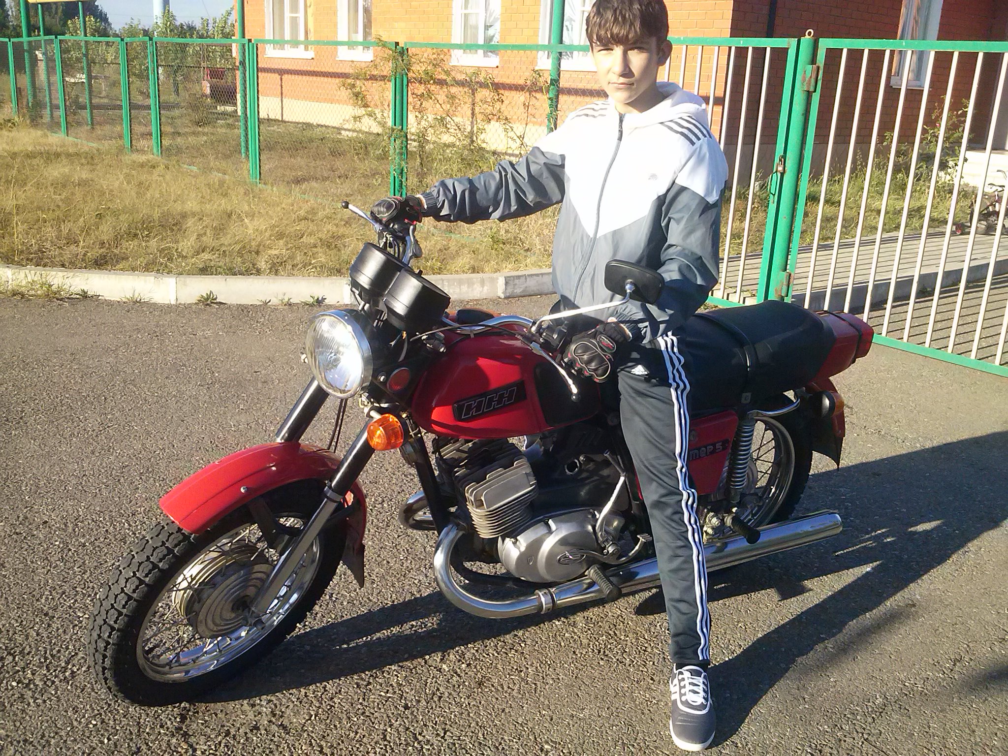

Ну чтоб иж был на долго я его полностью разобрал,покрасил раму и обвес,перебрал коробку заменил сальники,шатун с подшибниками токарь на заводе отцентравал мне коленвал за бутылку.Еще избавился я от латунных втулок в шатунах вставили сепараторы расточили целиндры поставил новые поршни.И перевел его на бесконтактное зажигание.Кто знает тот поймет что проделанна огромная работа потратил я на это 2 недели были дни и иногда целые ночи в гараже вот так вот он щас выглядит,уже обкатал отполировал глушаки и диски.Даже приезжая на заправку все спрашиваю а он новый???Я отвечаю нет просто я его освежил.Иж я думаю на долго по тому что обращаюсь с ним мягко.Сейчас обкатан так выглядит зацените...Как думаете стоило ли Это таких трудов?
