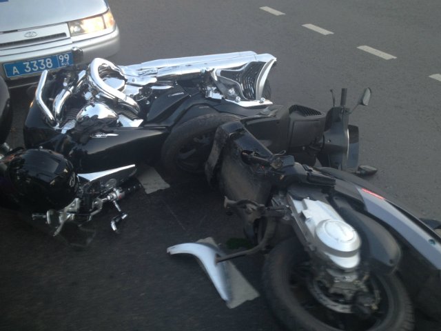

СообщениеДобавлено: 14 Sep 2012, 00:28
Аут или что-то другое? Опознайте плиз.
На ул Куусинена впаялсо в поворачивающий налево на стрелку мацацыкел.
99b65275d5c8.jpg [ 47.97 KiB | Просмотров: 3476 ]
