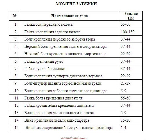

Wladyslaw писал(а):
Да и вообще моменты затяжки знать
Момент затяжки.jpg [ 84 KiB | Просмотров: 3440 ]

Спасибо!Тут даже по педали кикстартера момент есть...А,вот,ссылочку бы ещё кто-нибудь подкинул на сервис мануал не вордовый.....
Я почему,вдруг,упёрся в момент затяжки пер.колеса-то...Затянул я эту гаечку душевно.А теперь думаю-не могут ли перья вилки подклинивать из-за этого?Торможу передком-вилка щёлкает(не рулевая-только победил) и проседает.Трогаюсь после того-колесо как проваливается...Или просто не хватает масла/менять пора в перьях?К слову сказать-там так много чего щёлкает.... *JOKINGLY* Одно крыло говорливое чего стоит.Поставил как-то новое крыло.Подклеивал резиночки межу стаканами вилки и крылом-не помогает-грохочет-зараза на кочках-ямках!!!! :CENS: Сегодня весь день по работе по всему Питеру ездил-так этот оркестр достал здорово...

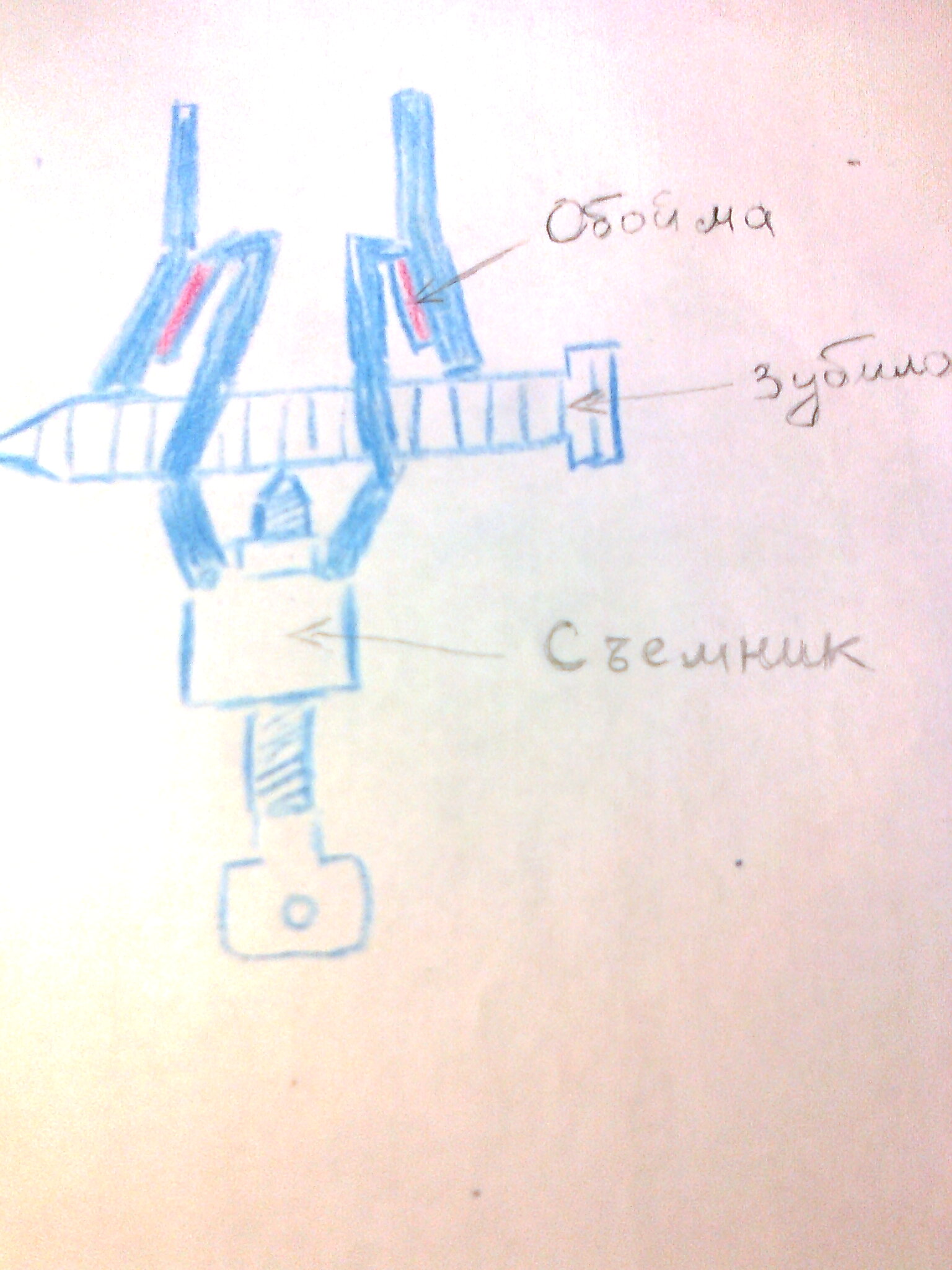

dembel199rus писал(а):
Центральный болт упер в зубило, а лапки хватанули обойму сразу, просто съемник хороший, софковский.
Это я спрашивал кстати.....У меня такое впечатление, что Вы не видели что там внутри. Обойма заподлицо с рамой. Зацепить ее лапками нереал вообще. Но даже если зацепить упереть не во что болт съемника. Внутри пустота.
Сорри за корявый рисунок
Официалы режут, все поголовно здесь резали, а вы взяли и съемником сняли....Так натяг такой блин нереальный, что не сдернешь.
Не...я реально поверю когда Вы объясните все таки подробнее, что за съемник, куда зубило....

Циркуль
Меня тут одна штука. Вы про какой подшипник говорите? Про нижний? Я вот к примеру про него... Так вот внизу обойма сидит не заподлицо с рамой, у меня получилось ее захватить и сдвинуть с места до упора в зубило ~5мм а далее выбивал уже сверху длинной шпилькой от пневмоперфоратора, которую доблестно уворовал из универа. Полезная оказалась вещь, думал ее использовать для воспитания водятлов, но не нашел куда закрепить

Циркуль
В помощь к объяснению Дембеля...
Фото0271[1].jpg [ 361.36 KiB | Просмотров: 3479 ]
