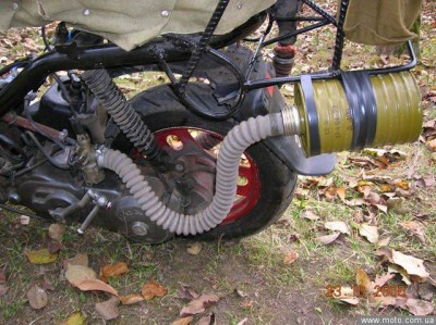

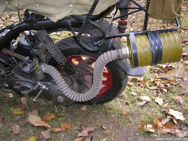

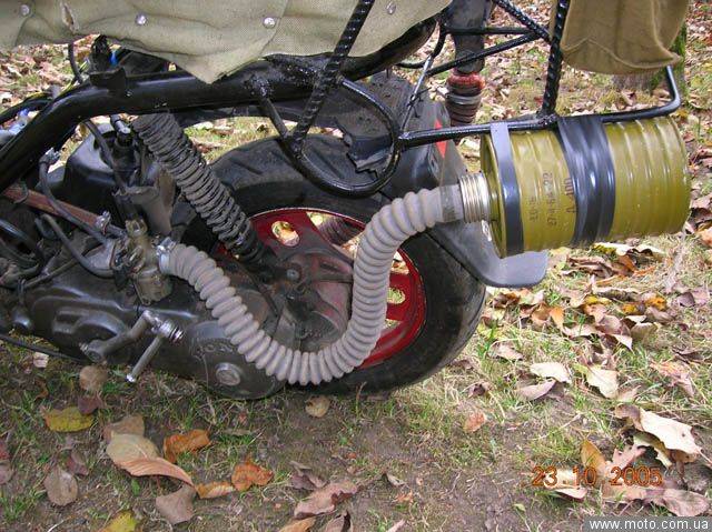

Я тут кое-что накопал по сабжу *YAHOO*
0000552.jpg [ 76.71 KiB | Просмотров: 7603 ]
Там мотор 2х тактный и карб обычный.На вакуумниках должно быть определенное сопротивление
фильтра,иначе он работает не правильно.Ну и пропускная способность на высоких оборотах.
Тобиш надо зделать что-то типа фильтра с возможностью настройки сопротивления.

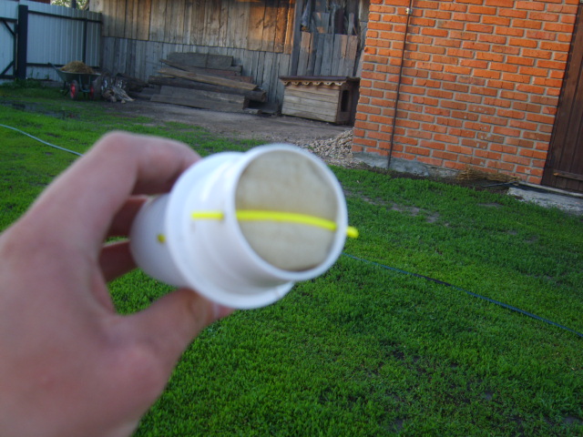

На 2-х тактных можно вообще не париться с воздушным фильтром. Пластиковая бутылка и кусок бензомаслостойкого поролона, чтоб грязь и песок не залетали.
ПРавильно люди грамотные пишут, что для ваккуумника необходимо получить определённое сопротивление, иначе ехать не будет и тянуть не будет.

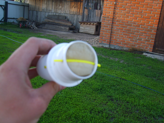

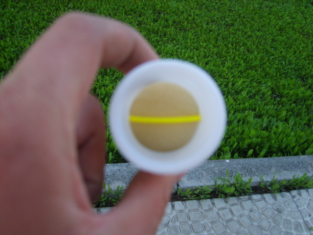

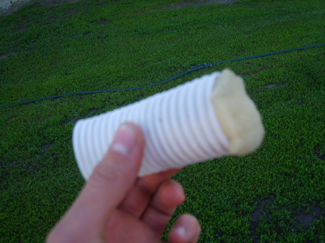

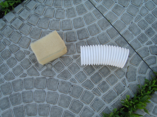

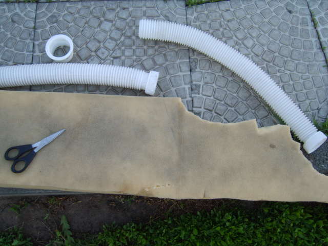

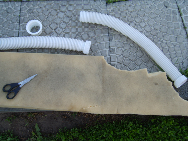

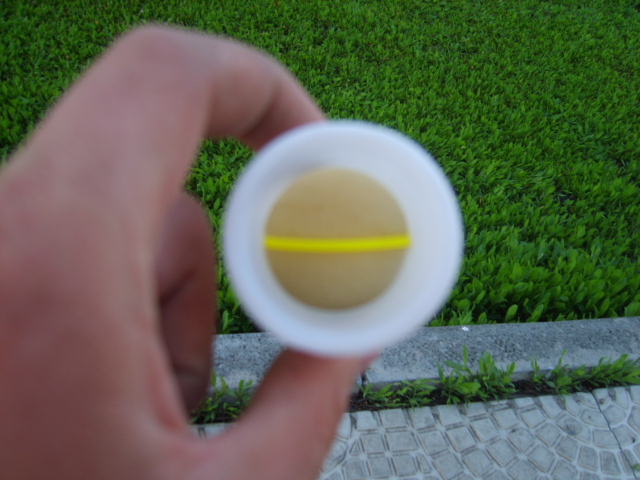

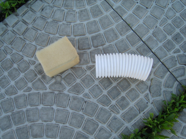

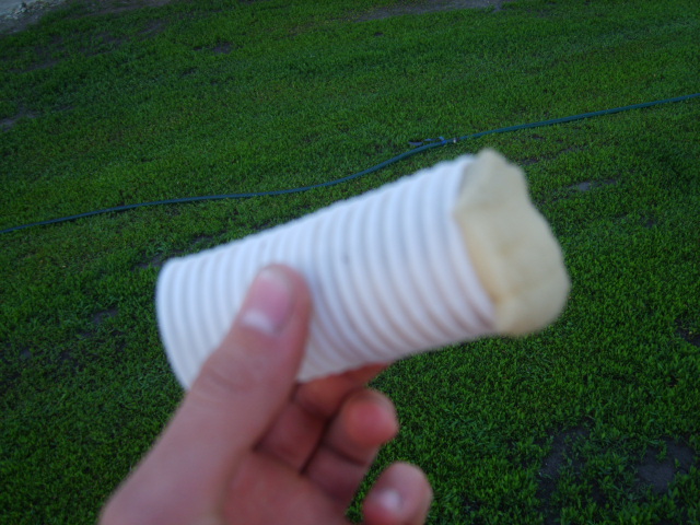

вот мой самодельный фильтр-типа фнс :-D :-D :-D
S8300982.JPG [ 184.17 KiB | Просмотров: 7206 ]
S8300981.JPG [ 195.15 KiB | Просмотров: 7206 ]
S8300980.JPG [ 181.08 KiB | Просмотров: 7206 ]
S8300979.JPG [ 191.85 KiB | Просмотров: 7206 ]
S8300978.JPG [ 186.59 KiB | Просмотров: 7206 ]
