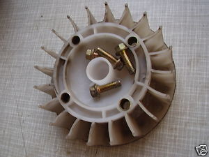

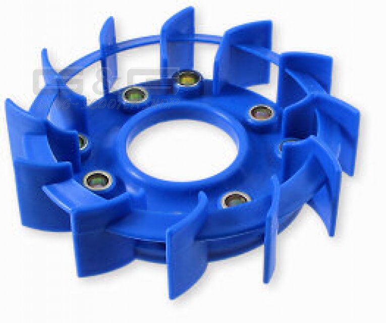

Коллеги ну подскажите разумному человеку как так, почему на голубой крыльчатке производительность должна быть больше.
На голубой 12 лопастей, на белой 20.
У голубой крыльчатке производительность меньше, и сопротивление меньше.
У стоковой лопастей больше и сами лопасти длиньше, сопротивление выше а также и производительность.

СообщениеДобавлено: 11 Feb 2011, 20:31
конти
Это чисто стайлинговая крыльчатка.
Расчет системы воздушного охлаждения скутерного двигателя сводится к определению параметров оребрения двигателя, производительности и размеров вентилятора, а также затрачиваемой на привод вентилятора мощности.
Проведение этого расчета вследствие влияния ряда трудно учитываемых факторов, а также из-за отсутствия данных о взаимозависимости расчетных параметров системы охлаждения весьма сложно и связано с большими трудностями. В особенности сложен теоретический расчет теплопередачи и аэродинамического сопротивления оребрения двигателя. Поэтому на практике при проектировании системы воздушного охлаждения обычно задаются удельной поверхностью оребрения .
средняя температура у оснований алюминиевых рёбер равняется 130–150 градусов.
Минимальные температуры внутренних поверхностей цилиндра и его головки стремятся обеспечить не ниже 130–140 °С, т. е. значительно выше точки росы выпускных газов.
Исходя из всего, вышесказанного , а в частности производительность и размеры вентилятора, нетрудно замерить площадь одной лопатки , умножить эту площадь на количество лопаток (12) и ты убедишся, что она больше, чем в стоковом варианте. Отсюда -прямо пропорциональная зависимость рабочей площади лопаток и производительности (создание) воздушного потока в область принудительного отвода тепла с рёбер и головки цилиндра. У синего вентилятора площадь лопаток выше (стокового)и соответствено единица производительности выше, значит охлаждение с этим вентилятором будет эффективней.

Площадь 20 лопаток больше 12. На стоковом их не только больше они и продолжительней.
Вот стоковая с другой стороны, количество лопаток не только больше, они еще и шире.

Значит стоковая охлаждает лучше (я синий просто не держал в руках, а на фото он выглядит больше!)
