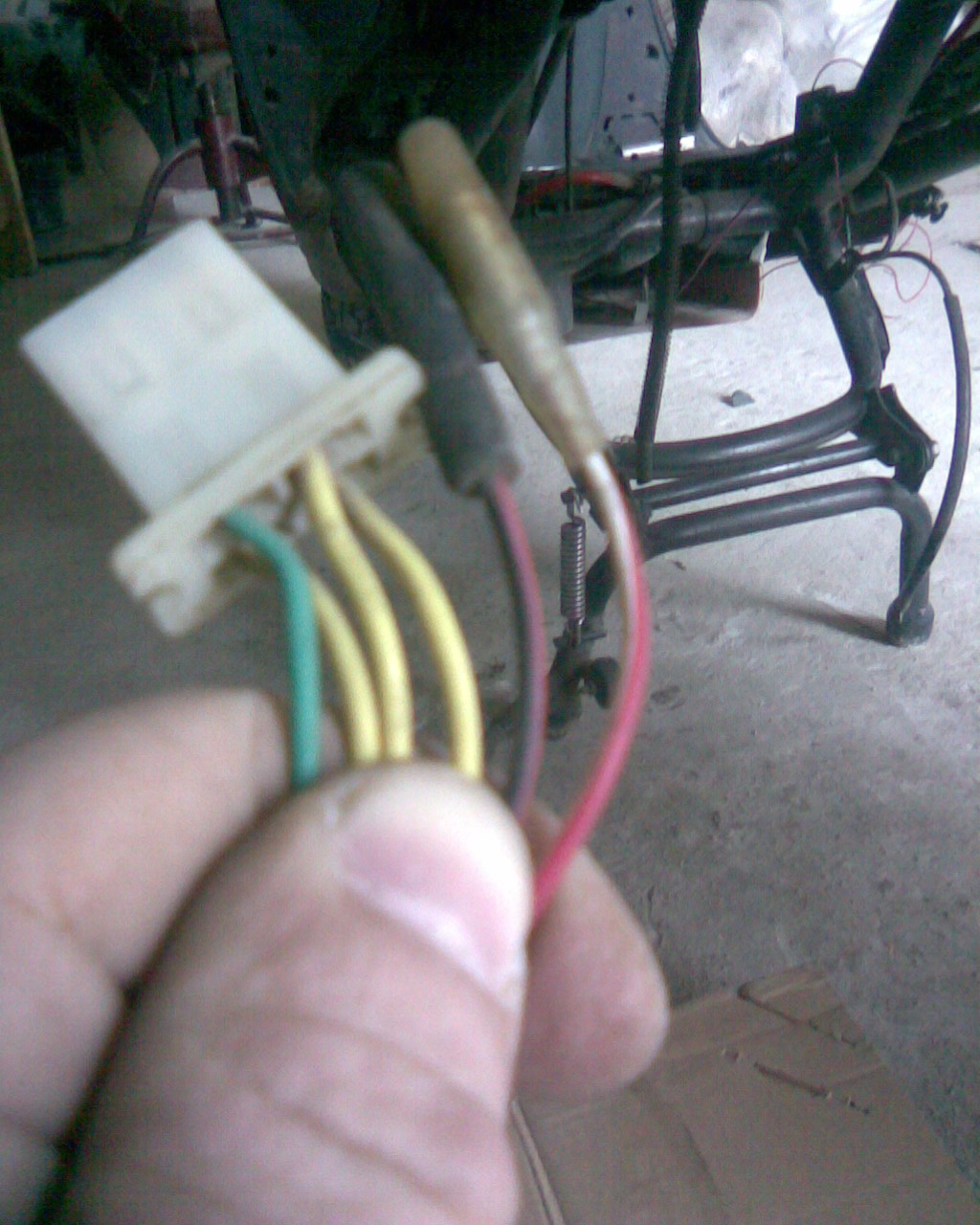

С гены два жёлтых плюсы,один жёлтый и один зелёный минусы.
Комментарий к файлу: Эта проводка с регулятора

Комментарий к файлу: Эта проводка смоего генератора

 Заголовок сообщения: Re: про генератор и масленое охлаждение
СообщениеДобавлено: 06 Mar 2011, 21:35
Pavl72
Бредим?
Генератор переменного тока неможет выдать постоянный ток по своей природе!
Там три фазы, ознакомься:
2.jpg [ 15.69 KiB | Просмотров: 3682 ]

А я вроде и не гоаорил о постоянке.
Прозванивал по моему на верхнем рисунке контролькой
А это кто писал?

Pavl72
А это кто писал?
Ну..., значит бес попутал.Я что-то думал что эти три жёлтых и идут с гены,но не подумал что ещё и возвращатся с р-р могут

Pavl72
Вот эти три как раз идущие с генератора - три фазы.
На фото пректасно видно.

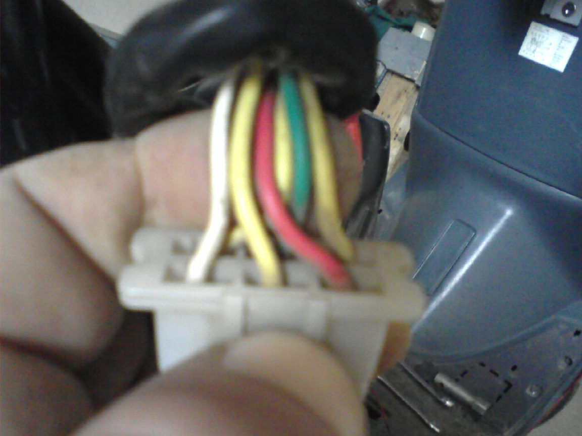

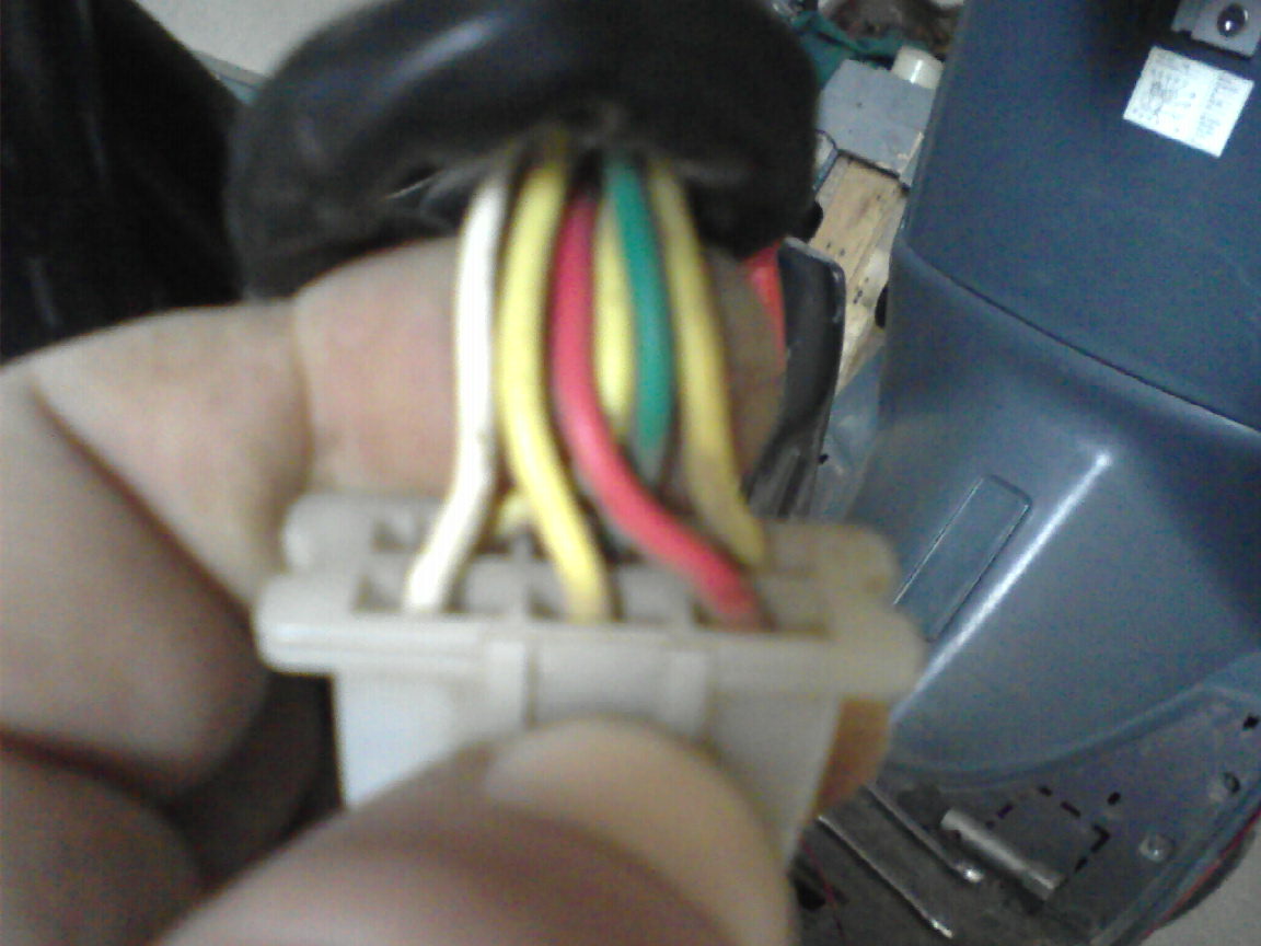

Изображение у меня нет желтых у меня вот такая система

Pavl72
Вот теперь-то дошло,получается с р-р выходит постоянка, красный плюс,зелёный минус,белый на обогатитель
