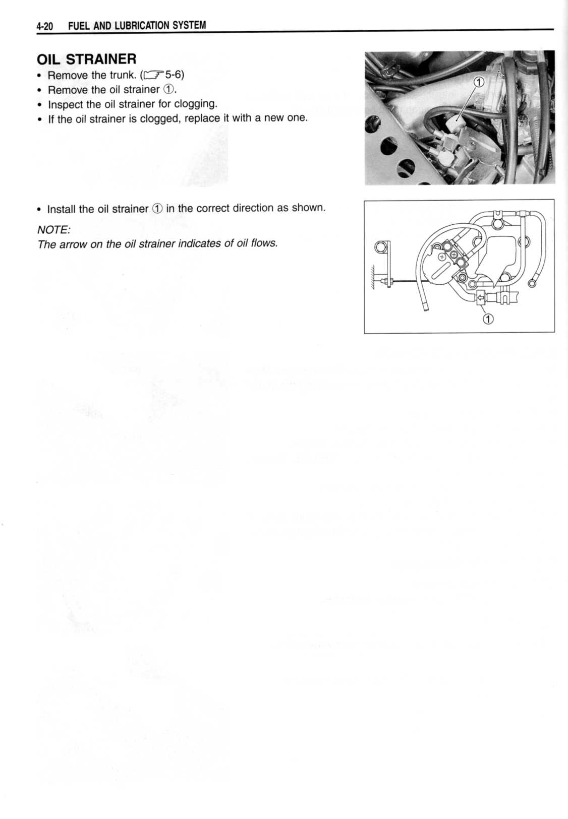

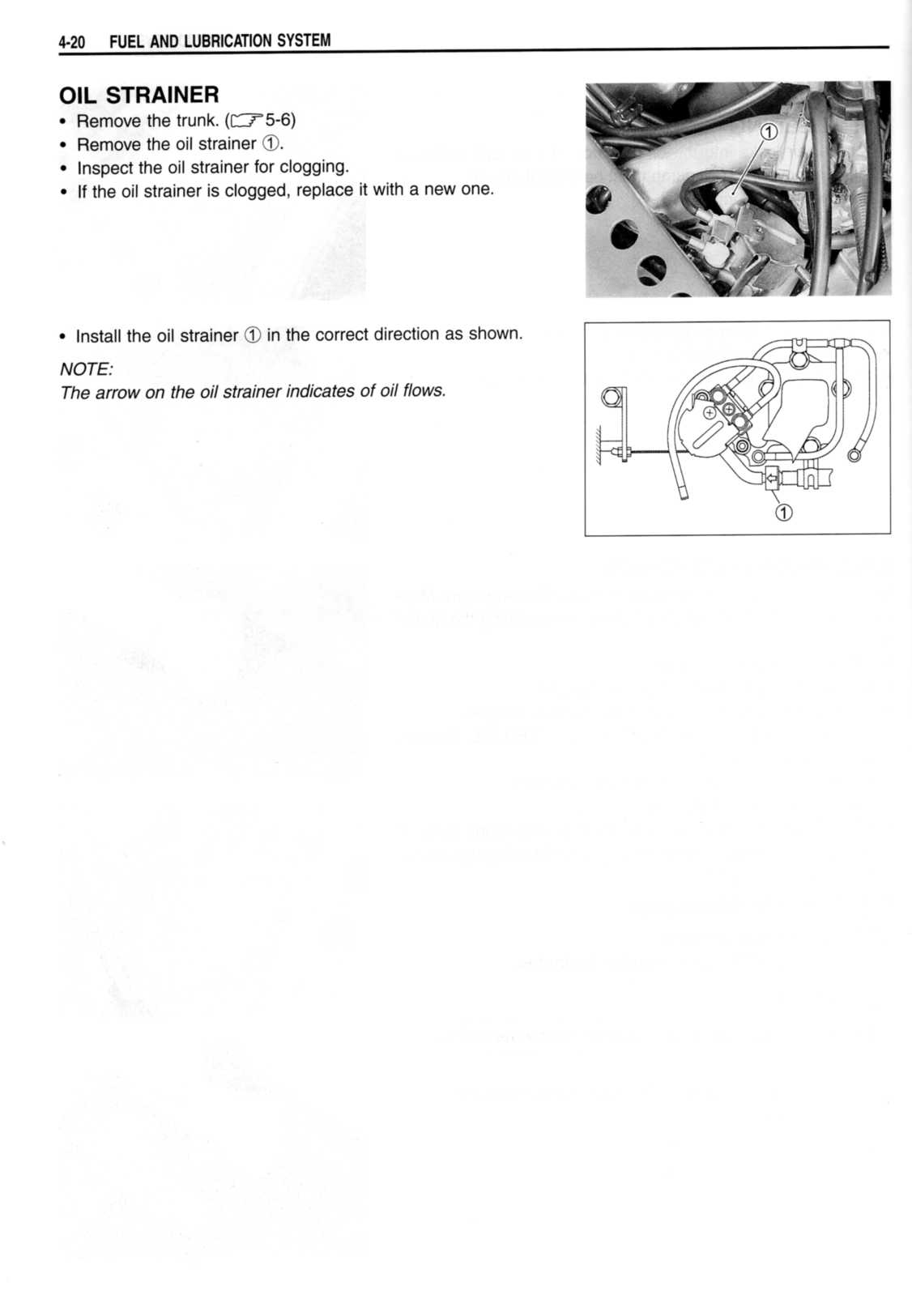

Дык по схеме . У меня из маслонасоса идет 32 трубке одна на карб а другая раздваивается и подает масло на подшипники . такая же схема в симе 100 кубовом. VVV ты хоть раз видел схему маслянную у аддресс 110 ? Там по моему просто по другому никик . Да и на форуме мск писали что это смазка подшипников
Комментарий к файлу: схема маслонасоса
96.jpg [ 72.46 KiB | Просмотров: 4461 ]

А ты уверен, что вторая трубка отводится на подачу масла в подшипники?!!!

конечно же не уверен- ибо я его не разбирал ,но те кто разбирал говорят что идет
кто говорит?
