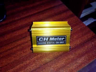

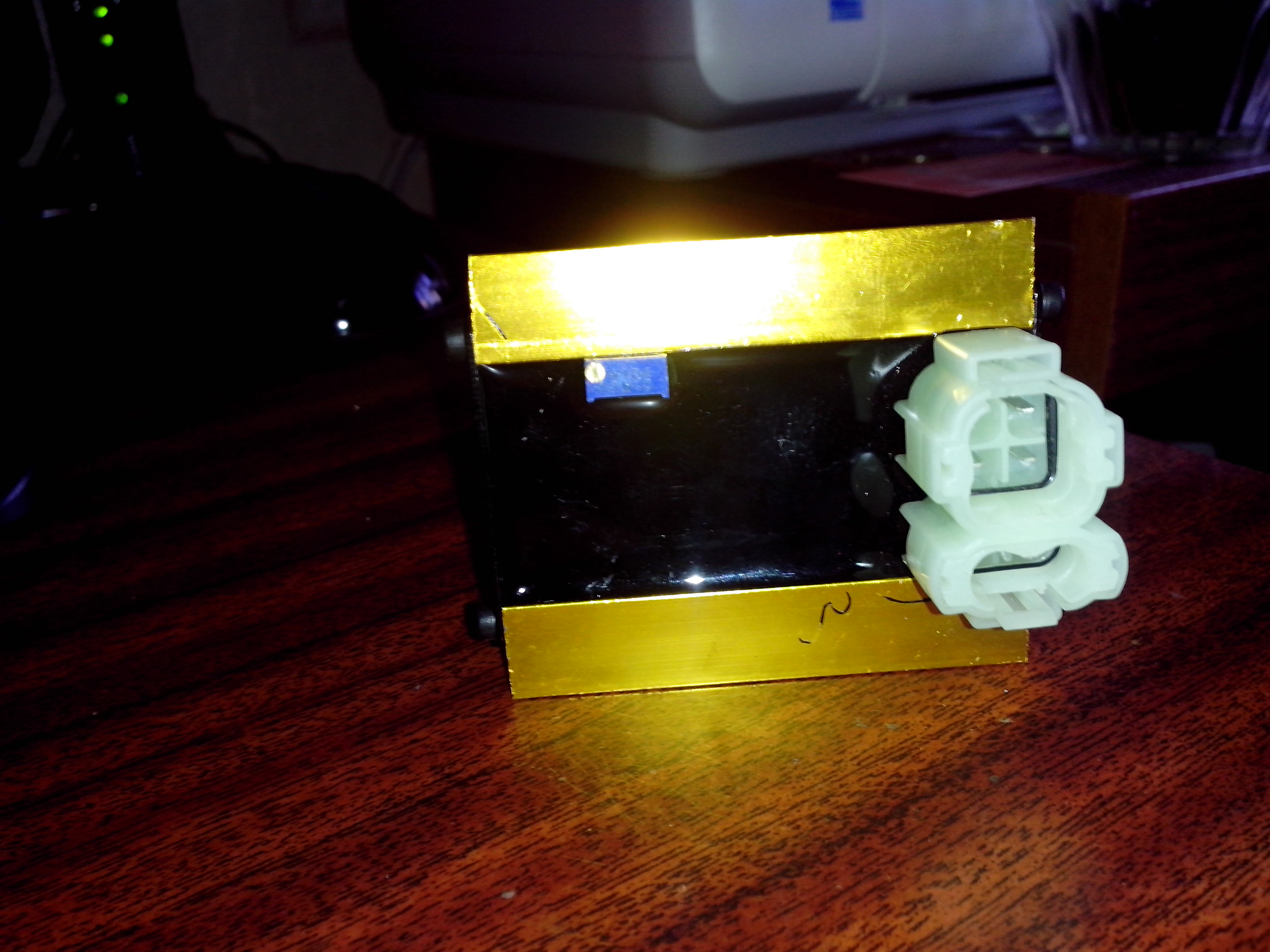

Крутить не пробовал. Клапана проверил в первую очередь. Заправка у меня хорошая. Концевик на подножке работает, но вот заметил странность- раньше что-бы завести надо было нажать тормоз, а теперь итак заводится.
IMG_20130629_111757.jpg [ 975.99 KiB | Просмотров: 4037 ]
IMG_20130629_111821.jpg [ 652.12 KiB | Просмотров: 4037 ]

С коммутацией значит разобрался. А бумаженция к этому CDI какая-нибудь имеется? Резюк видно многооборотный, должен перекрывать диапазон от метки F до метки Т на роторе генератора.

Разобрался с фотками :) Бумажки никакой не было.
